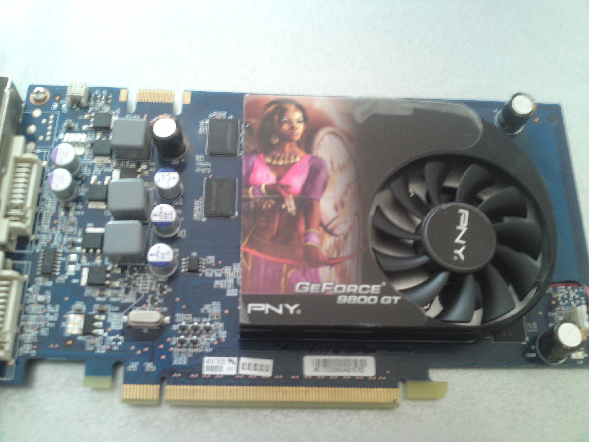

Ne da ist keiner drauf oder ich seh ihn einfach nicht hier mal ein Bild im anhang.Denke mal sie wird im arsch sein,wär die gtx275 genau so gut oder besser?

Game-Boy^^
ROFLCOPTER!
Eine 9800GT ohne 6 Pin, man lernt nie aus....
hmm
Hat dein MB eine Onboard Grafikkarte (Chip) oder nichts dergleichen? Du könntest noch versuchen ins BIOS zu gehen und bei den Video Einstellungen von Onboard zu Extern (PCI) umzuschalten.
Falls das nicht hilft, sehe ich auch nicht mehr so viele Möglichkeiten wieso sie nicht läuft.

die 9800gt gab es auch als "green edition" ohne zusatz strom anschluss
man könnte es mit dem backen testen, man hat zumindest nichts zu verlieren, da die karte eh nicht mehr geht. hab ich selbt erst bei meiner 8800gtx gemacht, und sie läuft wieder
