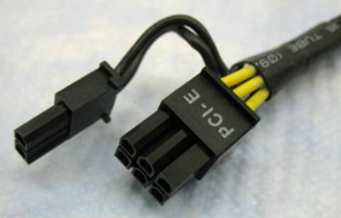

2x 6+2pin bedeutet das du 2 6polige Anschlüsse hast, zu denen du noch jeweils einen 2poligen hinzustecken kannst und das ist dann genauso wie ein 8pol Stecker.
Das sieht dann so aus:

danke schonmal, nur wie genau stecke ich noch einen 2poligen dazu? muss man den extra kaufen oder ist der bei einer grafikkarte mit 8pol anschluss dabei?
R32
Der ist i.d.r am Netzteil.
Am Netzteil sind 6 pin Stromstecker, und daran hängt noch ein 2 pin.
Zumindest wenn du ein ordentliches Netzteil hast, viele billig Dinger haben das nicht dann muss man mit Adapter arbeiten was nicht so optimal ist.
J3LU
Ich habe einige Zeit genau das selbe Netzteil mit einer R9 290 benutzt, das ist kein Problem 😉 Es sind 6pin und 2pin Anschlüsse dran.
