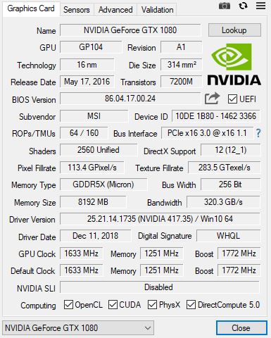

Ich habe mir einen Neuen Pc zusammengestellt und habe nun bemerkt das meine Graka zu 50-70% ausgelastet wird.
In Bf V z.b. zu 50-60% mit 80-100 Fps, in vielen anderen spielen sieht das ähnlich aus.
Wenn ich die Grafik veränder oder die Auflösungskalierung verändern sich nur die Fps aber nicht die Auslastung.
Wenn ich einen Benchmark in 3DMark mache sind es 99% oder in Rainbow Six Siege komme ich auf Ultra und einer Auflösungskalierung von 200% auf 120-144fps.
Ich würde gerne den Vorteil des 144hz Bildschirmes nutzen 😀

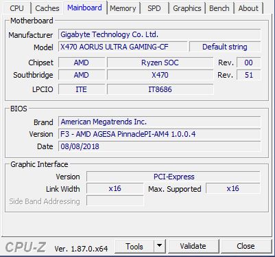

Neustes Bios Update ist Drauf sowie aktuelle Treiber von Geforce (417.35) und Ryzen Masters (1.5.2.0.0869)
Win10 Pro ist auch auf den Aktuellen Stand.
Graka Treiber habe ich schon mit DDU einmal gelöscht und neu Installiert
Keiner der Threads oder Kerne ist zu 100% ausgelastet bei der CPU
MSI GTX 1080 Aero 8gb

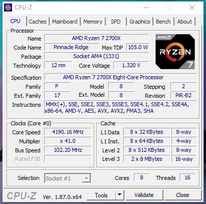

AMD Ryzen 7 2700x
Aorus Ultra gaming x470

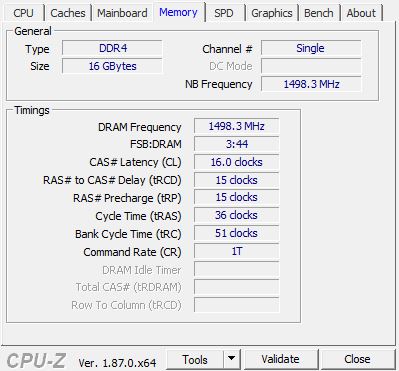

Corsair Vegeance 16gb ~2996mhz

Evenutell limitiert ein anderer Teil von der Hardware? Ich kann mir zwar nicht ganz erklären welcher, aber wenn du im Benchmark auf 100% kommst, sollte das ein Software Problem sein. Eventuell liegts auch am Spiel selbst, wenn es dort welche gibt die besser oder schlechter laufen. Typischerweise läuft die CPU nicht auf 99% Auslastung, damit der PC handlungsfähig bleibt.
