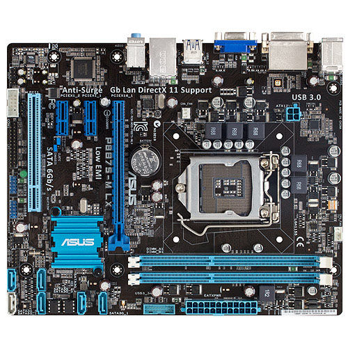

Folgendes: Ich hatte mit einem BitFenix Shinobi geliebäugelt, dass 2 USB2.0 und 2 USB3.0 Anschlüsse vorne hat. Jetzt glaube ich aber von meinem , dass es nur eine Möglichkeit für USB3.0 gibt. Wenn man mainboard.jpgdraufschaut, ist für mich nur ein 9-Pin Connector sichtbar (mitte unten, links neben dem 24Pin Stromanschluss). In den Spezifikationen steht aber 4 x USB 3.0 port(s) (2 at back panel, , 2 at mid-board)... Was stimmt jetzt? Übersehe ich etwas? Und falls es wirklich nur einer sein sollte, sind 2 USB3.0 Anschlüsse vorne wohl nicht möglich, oder?

Auf dem Bild am linken Rand (unter dem PCI-Slot), mittig sind zwei (blaue) USB 2.0 9-Pin-Connectors, den USB 3.0 Connector hast du richtig erkannt (neben 24-Pin ATX-Stecker), der hat aber insgesamt 20 Pins. 🙂
Du kannst pro Connector zwei USB-Ports anschließen, also an einem Stecker hängen beide USB-Anschlüsse - sowohl bei USB 2.0 als auch bei USB 3.0.

Danke für die Info, hab schon befürchtet, ich bräuchte demnächst ein neues Board. Und sorry, USB3.0 hat ja die 20-1 Pins und USB 2.0 die 10-1 pins, das war ein virtueller Versprecher 🙂
