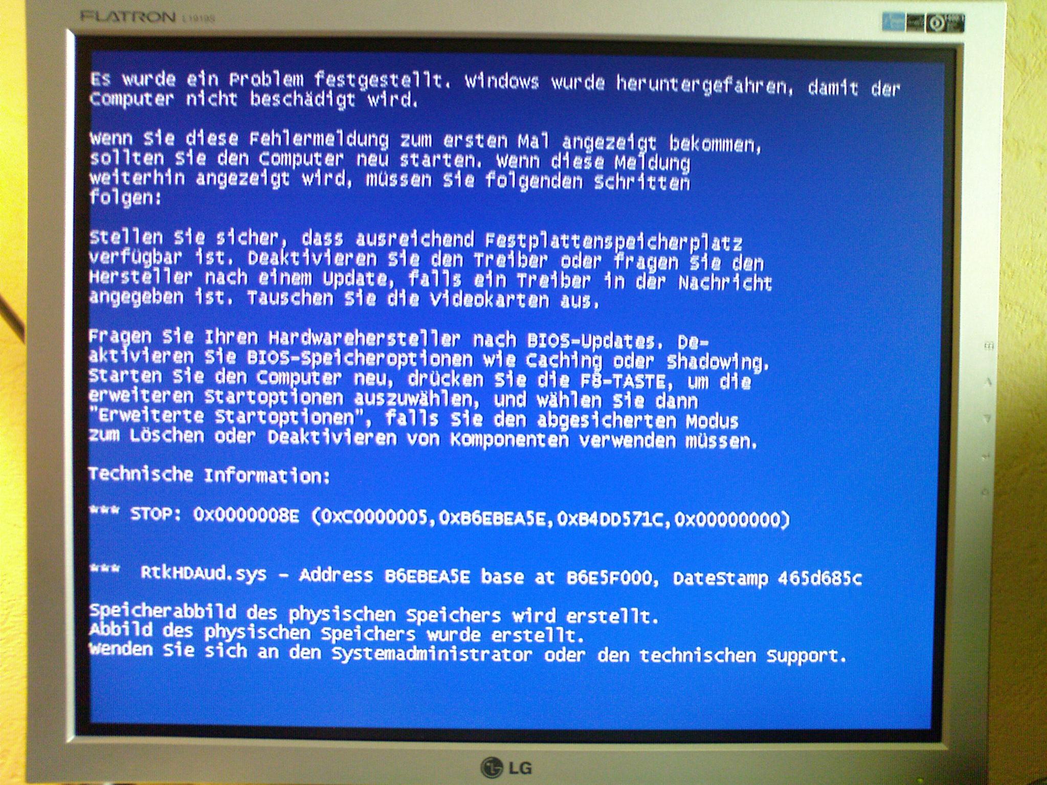

OK... mal sehen ob ich noch einen Bluescreen herbeiführen kann... 😕
/Edit: Leider war es tatsächlich möglich nochmal einen herbeizuführen
/Edit 2: Wenn ich mir das selbst so ansehe scheint ein Problem mit dem "RtkHDAud", also dem RealTek HD Audio zu bestehen... könnte es sein das der Soundchip irgendwie kaputt is? Oder liegt es vlt. nur am Treiber? Weil Soudn is ja eigentlich ganz normal...
Bild im Anhang:
ERR0R
hmm... habe jetzt den RealTek Audio Codec R2.17 Installiert und bis jetzt lief tatsächlich alles ohne Probleme... muss es noch ausgiebig testen aber scheinbar lag es tatsächlich daran.
Hätte ich nicht gedacht 😕
