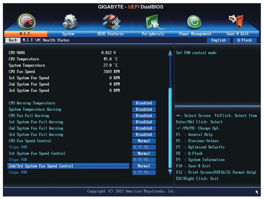

Mit deinem Board kannst du am Anschluß SYS_FAN1 einen Lüfter steuern und am Anschluß SYS_FAN2 und SYS_FAN3 noch 2 weitere gemeinsam. Es müssen aber PWM-Lüfter mit 4pol-Anschluß sein, Lüfter mit 3pol-Anschluß laufen an diesen Anschlüssen nur mit voller Drehzahl. Die Einstellungen im BIOS sind auf
GigabyteBIOS.JPG möglich.
Ich weiß nicht, wie sich da die Board-Tempeatur (ein Sensor irgendwo auf dem Motherboard) einbringt, damit die Lüfter zu höherer Drehzahl bewegt werden. Diese Temperatur liegt normal wenige Grad über der PC-Innentemperatur. Vielleicht kommst du an diese Einstellungen auch per Software unter Windows. Vom Namen her könnte da EasyTune von der CD zum Board funktionieren.
