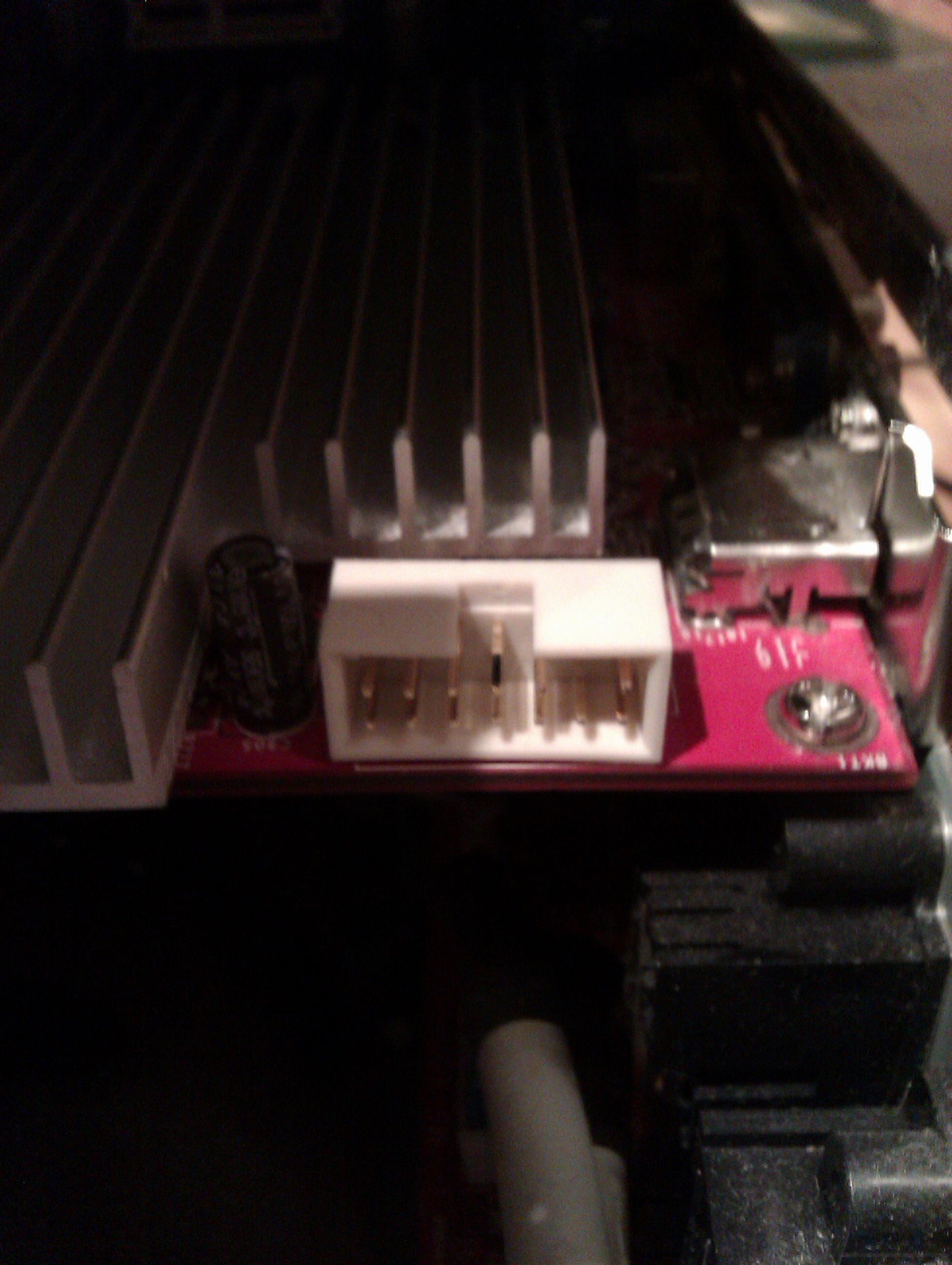

Hi Leute,
ich habe eine Medion PC von Aldi mit einer Nvidia Geforce 9600 GT. Jetzt habe ich zu Weihnachten eine neue Grafikkarte bekommen, die Nvidia Geforce 560ti. Mir hat man gesagt das es kein Problem wäre die auszutauschen, hätte die selben Anschlüsse und so. Jetzt ist mir aber gerade aufgefallen, dass ein Anschluss offenbar nicht übereinstimmt (oder doch ?). Die Kabel für die Stromzufuhr habe ich angeschlossen nur so ein anderer weisser Anschluss (siehe Bild unten) befindet sich bei der Geforce GTX 560ti nicht, aber bei der 9600 GT schon. Auf der Nvidia Website habe ich mir die Bilder der beiden Grafikkarten mal genauer angeschaut und dort scheinen die Anschlusse aber gleich zu sein. Auf den Bildern der Website hat die 9600 GT nämlich garnicht so einen weissen Anschluss. Also liegt das vllt daran, dass der PC von Aldi kommt und die da was verändert haben ?? Oder mach ich was falsch ??

Das liegt mit an Sicherheit grenzender Wahrscheinlichkeit daran, daß die 9600 GT eine OEM-Karte ist.
Außer hier hat jemand rein zufällig genau so ein Dingelchen, hat noch kein User diesen Anschluß an Grafikkarten bisher zu sehen bekommen.
Ich denke mal, nein(!), ich bin wie wild überzeugt davon, daß sowas für die normale Funktion total entbehrlich ist.

So ein Anschluß ist auch auf meiner inzwischen defekten OEM-Radeon 9800 XXL aus einem Medion-Rechner mit 478er-Pentium4. Das entsprechende Kabel führte zu einem Extra-Panel mit Video-out (Chinch) und einer Scartbuchse für den Anschluß eines Fernsehers. Dafür war kein Video-out auf der Grafilkkarte (heute HDMI). Das Teil bei dir wird ähnliche Aufgaben haben, vielleicht auch in einem anderen Medion-Modell mit der gleichen Grafikkarte. Die Funktion dieses Anschlusses wird bei "normalen" Grakas von einem Anschluß auf dem Slotblech übernommen. Im Bild ein Medion-Rechner mit den Anschlußbuchsen und der Scart-Vorbereitung in der Rückwand.
