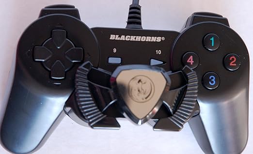

ich habe mir für Spiele wie GTA und MadMax (Zu-Fuß-Fahr-Mich-Spiele) dieses exotische Gamepad mit Mini-Lenkrad aus China gekauft.
Nun wird das Gamepad unter Windows 7 64Bit als unbekanntes Gerät unter den USB-Controllern angezeigt. Alle Geräteinformationen im Gerätemanager zeigen nur USB\unknown. Die beigelegten Treiber haben leider nicht geholfen.
Nachdem ich nun stundenlang im Netz gesucht habe, musste ich leider feststellen, das es den Hersteller "Blackhorns" wohl scheinbar nicht mehr gibt. Zumindest ist deren Seite www.blackhorns.com laut archive.org seit Mitte 2014 down.
Da das Gamepad aber nicht korrekt erkannt wird, kann ich auch keine Standard-Gamepad-Treiber probieren.
Hat jemand eine Idee, wie man sowas trotzdem zum laufen bekommen könnte?

Die beiliegenden Treiber sind ein Setup. Nach Installation zeigt sich keine Veränderung. Entweder sind die Treiber nicht für Windows 7 oder nicht 64Bit. Ich habe die Daten auch entpackt und versucht über den Gerätemanager manuell einzurichten, aber die Treiber werden nicht gefunden - da sind nur .dll-Dateien drin - aber nicht wie üblich eine .inf
man könnte mal im Gerätemanager für das Gerät die Hardware ID auslesen und damit mal googlen ob man dafür ein Treiber findet.
auch mal anderen USB Anschluss und anderen PC testen
kann auch sein, das das Teil defekt ist, oder nur für XP geeignet war, oder generell nicht 64bit geeignet ist.

Hier ein paar Auszüge aus dem Gerätemanager:
Hardware-ID: USB\UNKNOWN
Hersteller: (Standard-USB-Hostcontroller)
Objektname: \Device\0000011d
Geräteinstanzpfad: USB\VID_0000&PID_0000\5&30B7B990&0&14
UI-Nummer: 00000000
Da scheint irgendentwas nicht zu stimmen.
