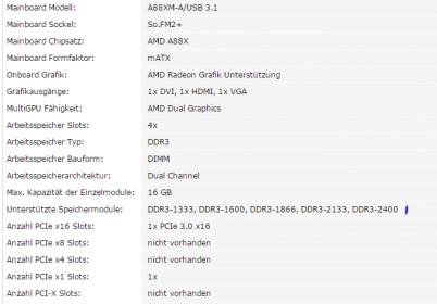

Okay danke für die Antwort jedoch sagt das Produktdatenblatt welches ich hier habe (von Mindfactory) dass es DDR3-2400 Speichermodule unterstützt oder gucke ich hier falsch? Außerdem steht hier dass es einen PCIe 3.0 x16 Slot hat passt auf für 2.0 weil dass hat meine Grafikarte ja.

Du hattest im Thread geschrieben A88XM-A nicht A88XM-A/USB3.1, das macht den Unterschied. das mit USB3.1 unterstützt auch 2400er, das ohne eben nicht.

man guckt auch immer direkt beim Hersteller wegen den Spezifikationen, Shops können auch mal Fehler in der Beschreibung haben.
dein erst genanntes Asus Board geht nur DDR3 2133Mhz
das Asus A88XM-A/USB3.1 unterstützt auch nur 2400Mhz RAM, da man den erst darauf übertakten muss
