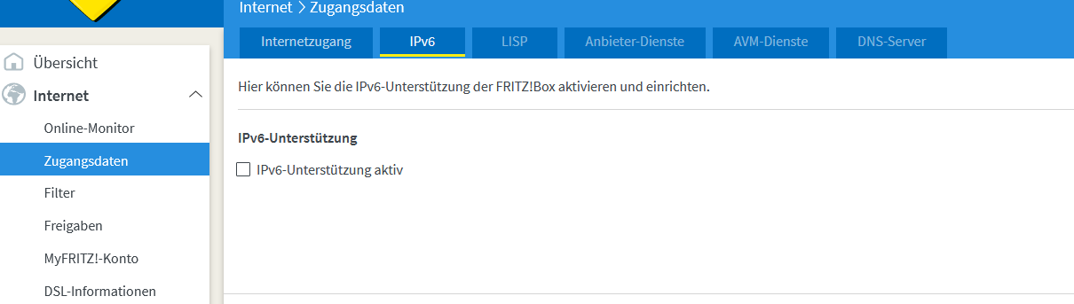

dann stimmt was mit deiner IP vergabe nicht.
da bekommst du von 1und1 sicher keine IPv4 oder IPv6 Adresse vergeben.
Guck mal ins Fritzbox Menü ob bei dir da die IPv4 und IPv6 Adresse bezogen wurde.

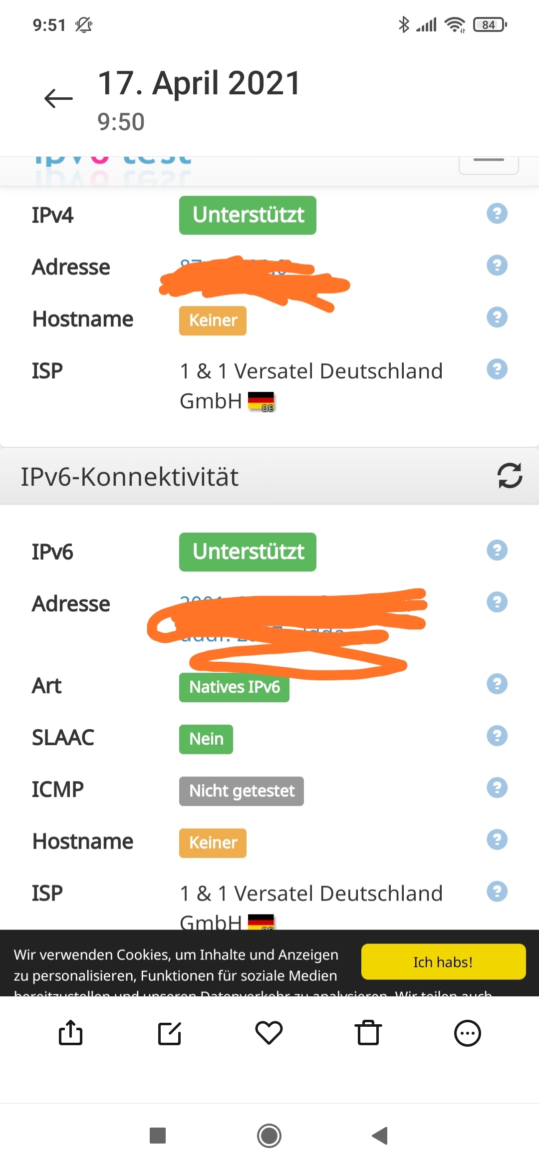

auch mal diese Seite öffnen und Test durchführen und gucken ob da ne IPv4 und IPv6 Adresse angezeigt wird
oder die

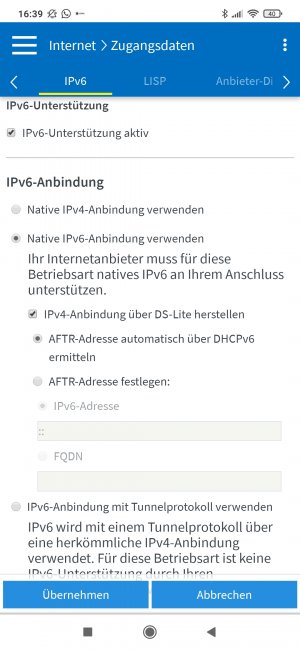

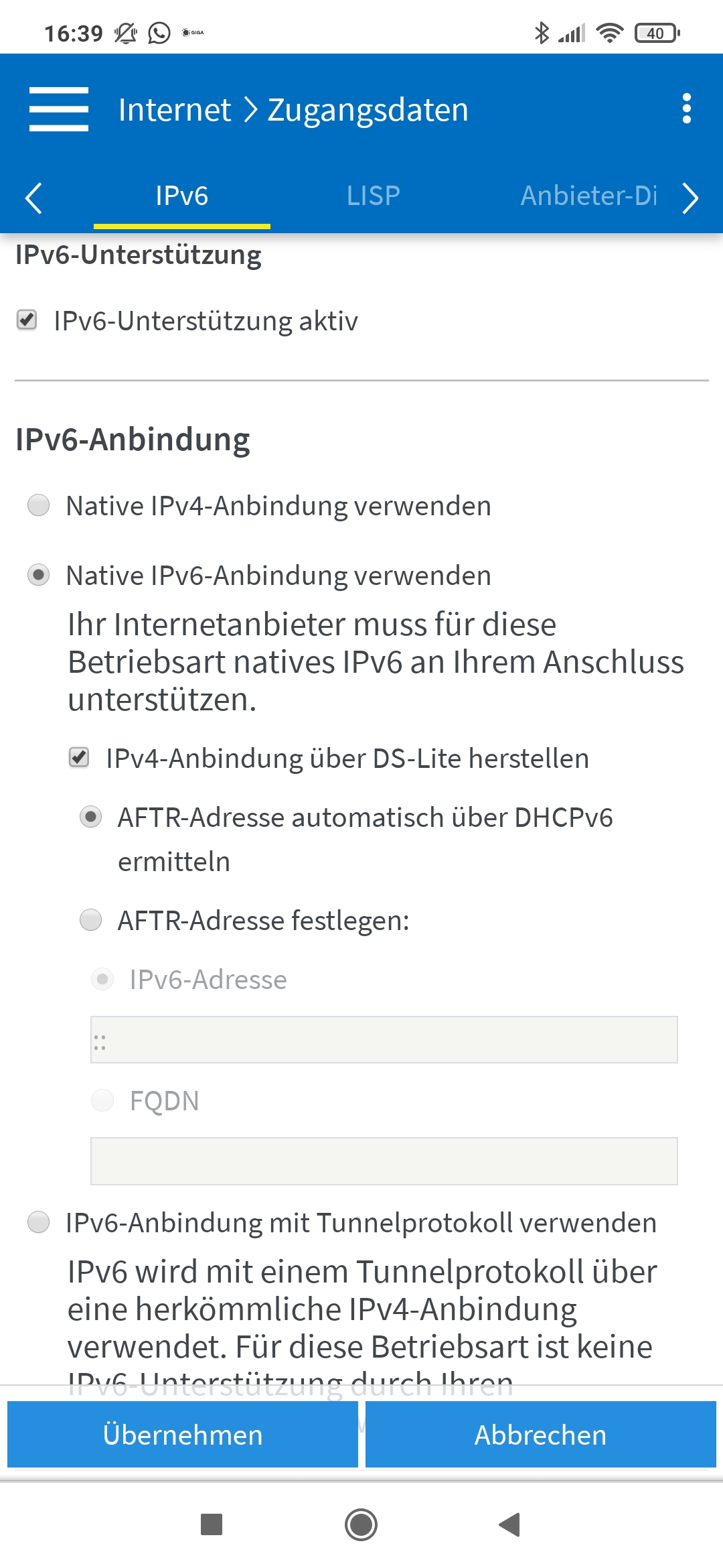

Was muss ich bei Ipv6 Unterstützung aktiv machen (kein Häkchen ?)
Unter ipv 6 Anbindung? >> Native ipv4 verwenden ?
Native Ipv6 verwenden ?
Native ipv6 Tunnelprotokoll ?
Unter Verbindungseinstellungen >> dhcpv6 rapid comment verwenden ??
Wie soll ich die genannten Punkte belegen ??

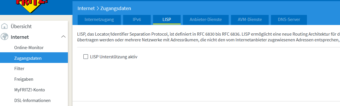

Das mit dem LISP muss ich erst Mal suchen ....
Aber : ich habe vorhin das Häkchen bei ipv6 Unterstützung raus genommen. Hatte zur Folge, dass danach mein Handy (das ja vorher ging) nicht mehr ging aber die anderen Geräte. Damit ich den Chat hier weiter führen kann hab ich dann das Häkchen wieder gesetzt um den alten Zustand herzustellen.
Und siehe da: aktuell gehen alle Geräte soweit ich es gerade sehen kann .... Ich traue dem Frieden noch nicht. ... Verstehen tue ich es nicht weil m.E. alles wie bisher eingestellt aber wenn es zum Erfolg führt ....
Habe mir die beiden Screenshots gespeichert. Falls es doch nicht geht greife ich drauf zurück. Traue mich gerade nicht was zu ändern weil ich so Happy bin. 😀
Ist es grundsätzlich besser wenn man die ipv6 Unterstützung nutzen kann (wenn es funktioniert?

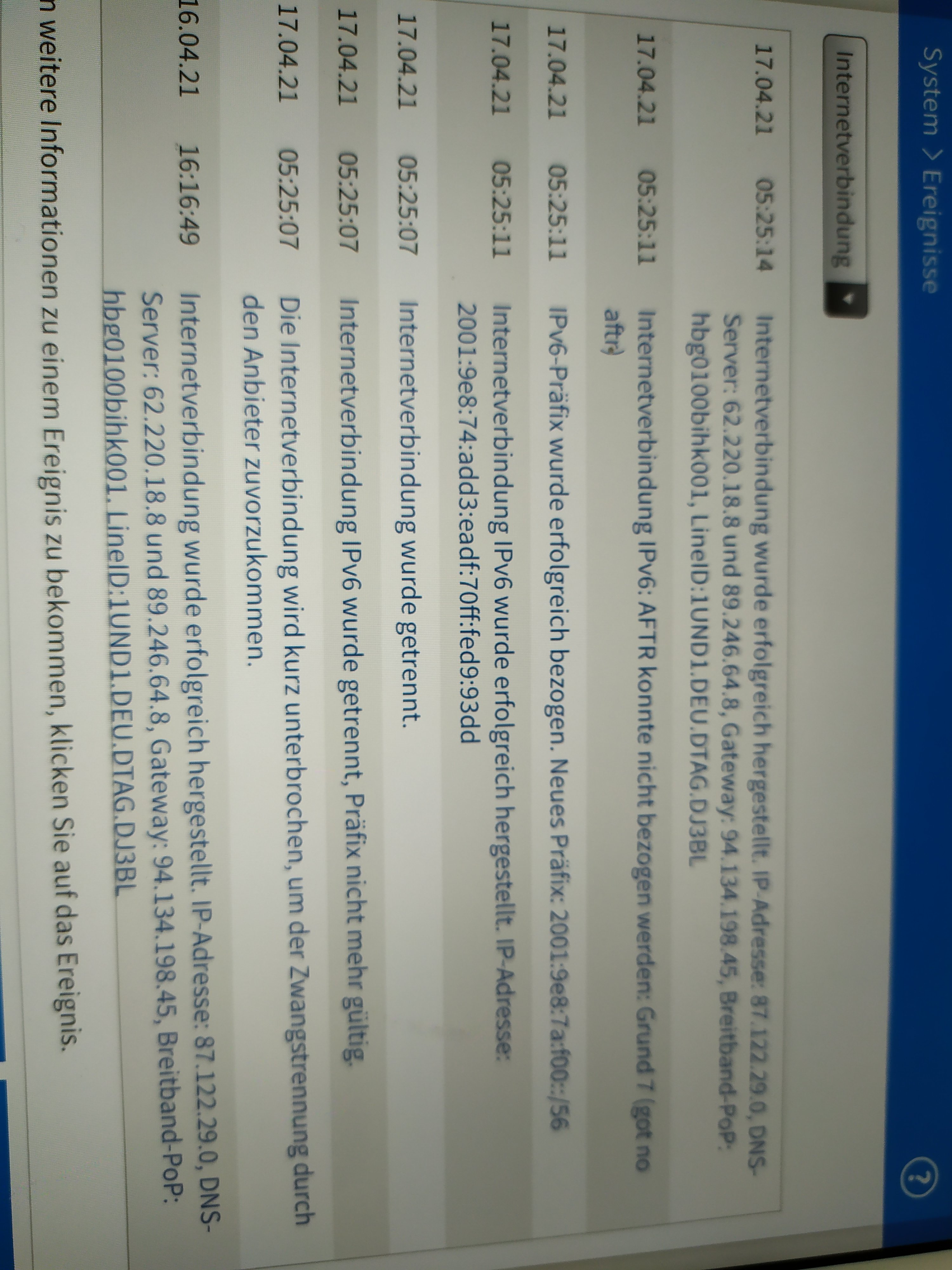

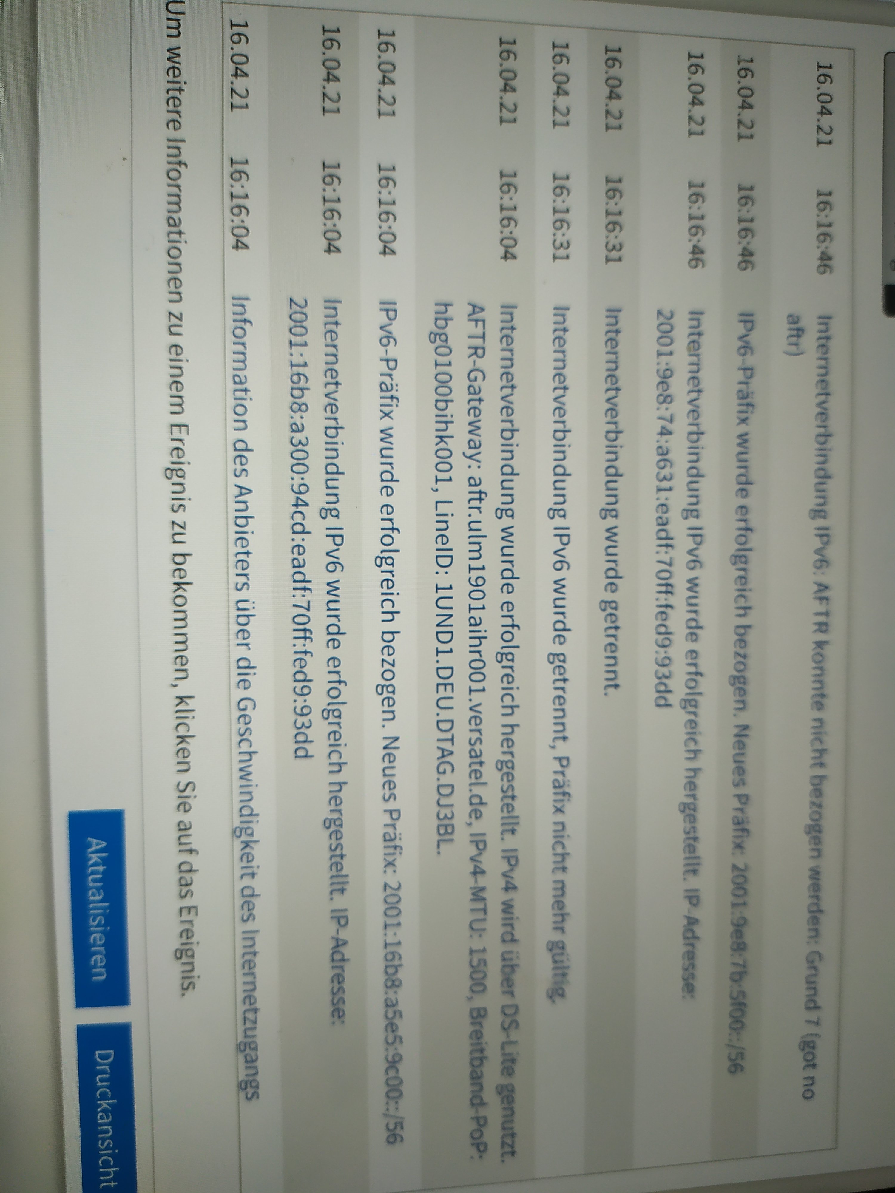

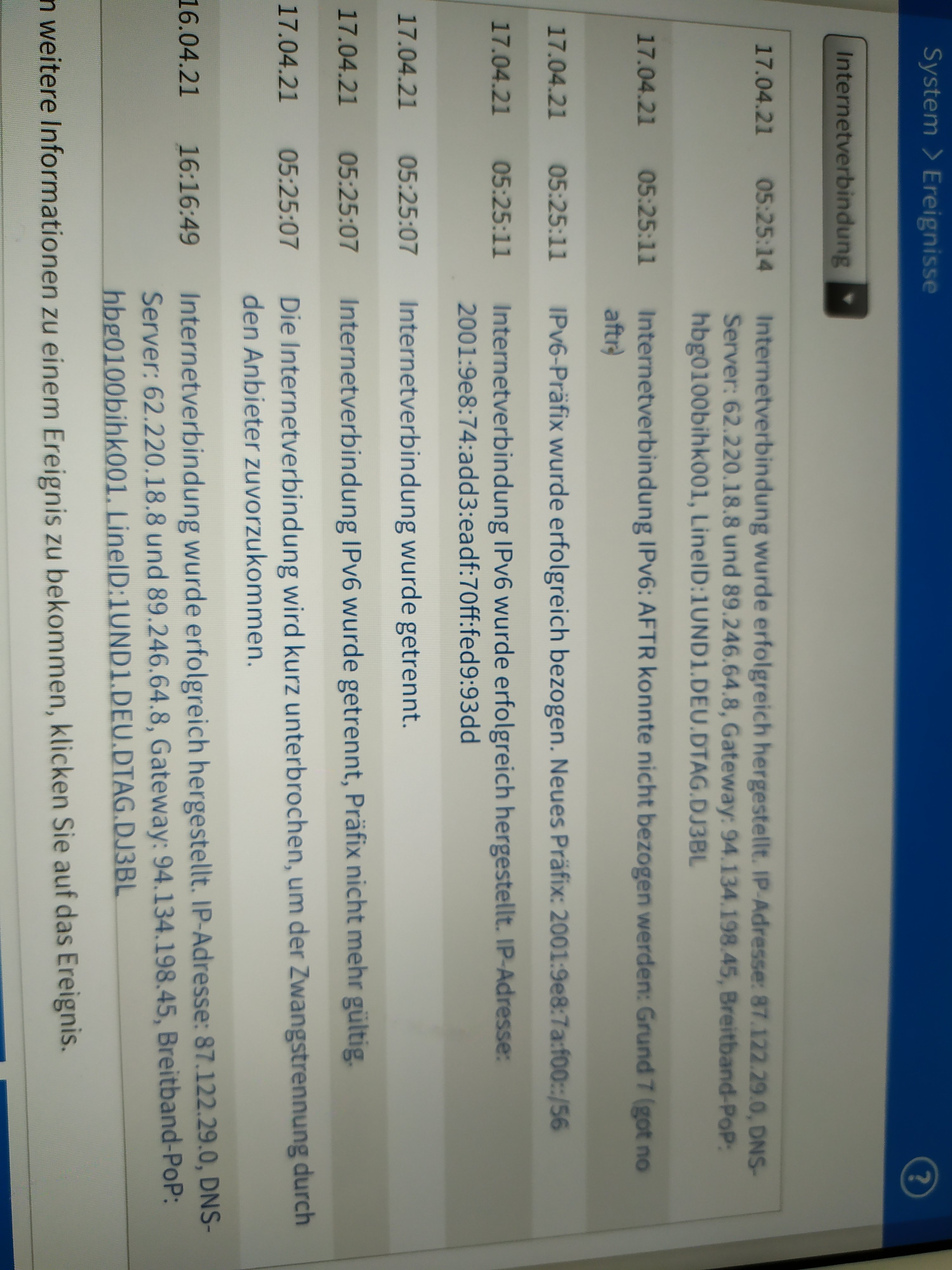

Hallo. Muss mich nochmal melden. Nachdem die Box heute Morgen um 5 standardmäßig neu hochgefahren ist ging heute Morgen das Internet lwiedser nur an den beiden bekannten Endgeräten... Hab dann wieder das Ipv6 Häkchen raus genommen und Mal Stecker gezogen und jetzt geht es wieder.
Mal sehen was morgen früh ist. Kann natürlich kein Dauerzustand sein. Muss mir sonst Mal einen Techniker kommen lassen der alles checkt.
Frage: ist es denn eine akzeptable Situation alles dauerhaft auf ipv4 laufen zu lassen oder sollte man schon zusehen ipv6 aktiv zu haben ??

Aktuell kannst du es auf IPv4 belassen, manche Anbieter weisen sogar explizit darauf hin, IPv6 in der Fritz!Box zu deaktivieren, da sie selbst es noch gar nicht unterstützen.
Im Heimnetz auch kein Problem, Smarthome Geräte aus Fernost unterstützen seltenst IPv6 (wobei es bei aktuelle Smartphones natürlich schon Standard ist).
