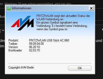

Die Internetverbindung wird immer wieder für ein paar Sekunden bis eine Minute unterbrochen und neu verbunden. Mein WLAN Stick ist von Fritz WLAN Stick AC 860 und ist im USB 3.0 Anschluss angeschlossen. Auf mein alten PC ist das nie passiert, erst seitdem ich den neuen Computer habe. Woran kann das liegen und was kann ich dagegen machen? Ich habe schon diesen Treiber installiert:
Was kann ich noch versuchen, um dieses Problem zu behandeln?

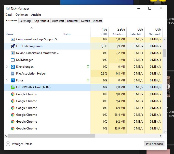

Wie mache ich, dass da 64-BIT steht, damit ich die Datei auch öffnen kann? Ich will mal probieren Roaming auszuschalten. Ich habe keinen Fritzbox Router, nur einen Fritzbox Stick. Das Internet ist einfach weg, die Verbindung trennt sich automatisch und verbindet sich wieder automatisch.. Ich habe schon andere USB Anschlüsse auch probiert, aber da war das gleiche Problem auch vorhanden.
Sofern AVM das anbietet -> 64bit-Client herunterladen und installieren.
Ansonsten gar nicht. (Windows interessiert das auch recht wenig - die Anwendung wird dann eben als 32bit-Anwendung ausgeführt.)
Den AVM Client brauchst du nicht wirklich, du kannst auch in der Taskleiste rechtsklick auf den Client machen und auswählen, das der Windows eigene verwendet werden soll, der läuft meist besser als der von AVM
