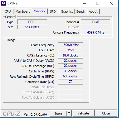

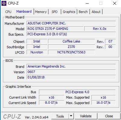

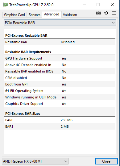

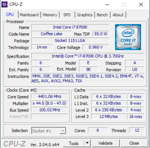

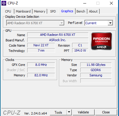

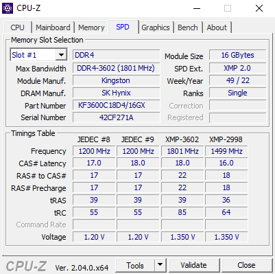

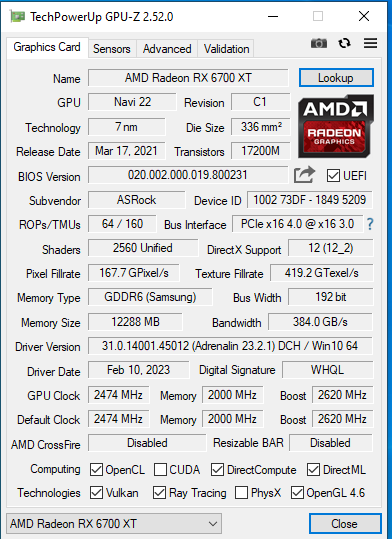

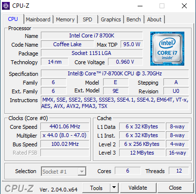

Unten in den Dateien sind alle Details von CPU-Z und GPU-Z die ich aufgenommen hab.

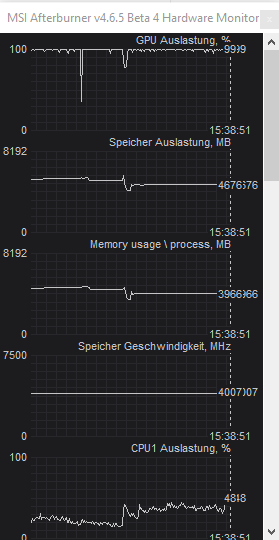

Hab gestern die energieoptionen von höchstleistung auf ausbalanciert gestellt, das xmp wieder auf die 3600mhz gestellt. Da kam es am ganzen Abend nur 1 mal zum Blackscreen. (7dtd) Außerdem lief 7dtd bisschen flüssiger. Die Einstellungen am Bildschirm verändere ich zurzeit regelmäßig- verändert aber nichts am Problem.
Hab in Forza 5 gestern den Afterburner für ca 1 stunde laufe lassen.
Die Auslastung der Graka war immer über 95 prozent bei last meist bei 98-99%.
Die CPU Last wurde auf die Kerne gleichmäßig aufgeteilt und lag so bei 60-70%.
Die Daten sehen soweit gut aus würd ich sagen.
Schicke dazu heute nachmittag nochmal nen Clip rein aufdem der Afterburner zu sehen ist.
Reicht es wenn ich nur GPU und CPU auslastung darstell, mit temperatur und taktfrequenzen wirds ziemlich unübersichtlich.
Auf dem Yt video "WW3" sieht man auch relativ deutlich das die fps auf 40 droppen und die reaktionszeit auf 25 ms hochgehen.
(Vielleicht freezed das Bild auch gar nicht, sondern man sieht einfach nur wie das Bild von viel zu wenig fps springt)

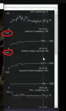

Hab nochmal 2 Videos von NFS Heat in YT reingestellt beim ersten Video ist das Overlay nicht offen, da das Overlay in manchen Spielen nicht im Vordergrund bleiben kann, deswegen auch Fenstermodus im 2. Video.
Werde dann nochmal Feedback geben was Mindfactory geantwortet hat.
Außerdem ist seit kurzem das Internet Problem wieder da, das der Adapter nicht erkannt wird. (Hat aber nichts mit den Lags zu tun wegen Singleplayer)
1.Video
2.Video
Die Farbstreifen kommen immer wieder random heute insgesamt zum 3. mal sogar beim Start-vorgang beim Logo.
Hab jetzt bei Mindfactory mal bei Rücksendung den Fehler geschildert und schicke die Graka morgen zur Überprüfung zurück.
1.Video
2.Video
Am ersten Video kann ich so nichts direkt finden, du musst allerdings bedenken, Youtube zeigt maximal 60fps an, bedeutet, wenn du mir FPS Drops zeigen willst, wie dein System von 120FPS auf 60-70-80 FPS einbricht, zeigt Youtube das schlicht nicht.
Beim zweiten Video mit dem Overlay irritiert mich ein wenig die Anzeige zum RAM UND VRAM beides wird "nur" mit 8GB angezeigt ?
Die GPU sollte 12GB anzeigen und dein RAM schließlich 64 GB ???
