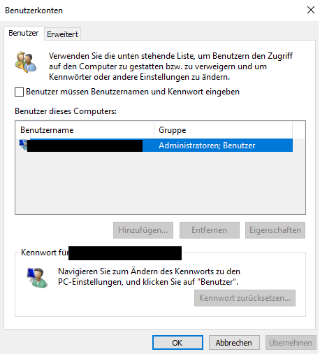

1. Benutzeranmeldung beim Hochfahren
Ich wohne alleine. Es geht niemand an meinen Rechner. Die Passworteingabe verlangsamt somit nur unnötig das Hochfahren.
Habe schon versucht, es zu deaktivieren.
Laut diesem Ratgeber habe ich das Passwort über netplwiz deaktiviert, die Registry geändert und in der Systemeinstellung das Passwort nach Reaktivierung deaktiviert.
Dennoch: Jedes Mal beim Hochfahren kommt der Anmeldebildschirm. Mit dem Fehler "Derzeit kann keine Verbindung hergestellt werden. Überprüfen Sie Ihr Netzwerk, und versuchen Sie es später noch einmal." Ich muss dann jedes Mal draufklicken, dann geht das weg, dann kann ich mein Passwort eingeben.
Was soll dieser Blödsinn???
Warum kann ich das nicht einfach deaktivieren?

1. User automatisch anmelden:
Klicken Sie auf das Startsymbol und geben Sie netplwiz ein.
Klicken Sie auf netplwiz in der Liste der gefundenen Programme.
Markieren Sie den Benutzernamen, der automatisch angemeldet werden soll und entfernen Sie das Häkchen aus Benutzer müssen Benutzernamen und Kennwort eingeben.
Klicken Sie auf Ok.
Jetzt fragt Sie Windows nach dem Benutzer, der automatisch angemeldet werden soll und nach dessen Kennwort. Das müssen Sie aus Sicherheitsgründen zweimal eingeben.
Nach einem Kilck auf Ok sind Sie fertig.
Beim nächsten Start werden Sie automatisch im System angemeldet.
Klicken Sie auf Ok.
Hast du meinen Link oben angeklickt? Da steht genau das Gleiche drin. Das hab ich also alles schon gemacht.
Und trotzdem fragt er jedes Mal.
Prima, woher soll ich das wissen? Das stand da nicht, dass es optional ist. Da stand, ich soll ein Konto anlegen. Thema Benutzerfreundlichkeit.....
Bei der Pro Version steht es da, da kann man sagen, das man ein lokales Konto erstellen will und kein Microsoft Konto. Steht alles mit auf der Seite, wo du ein Microsoft Konto anlegen sollst.
Bei der Home Version muss man seit gut nem Jahr die Internet Verbindung trennen, damit man ein lokales Konto erstellen kann.
Also, zumindest hab ich eine Emailadresse eingegeben, wenn das hilft.
Okay, also hast du ein Microsoft Konto.
Du kannst das auch in den Einstellungen/Konto wieder zu nem lokalen Konto umwandeln.
Dann sollte es auch problemlos mit dem Tipp oben funktionieren.
