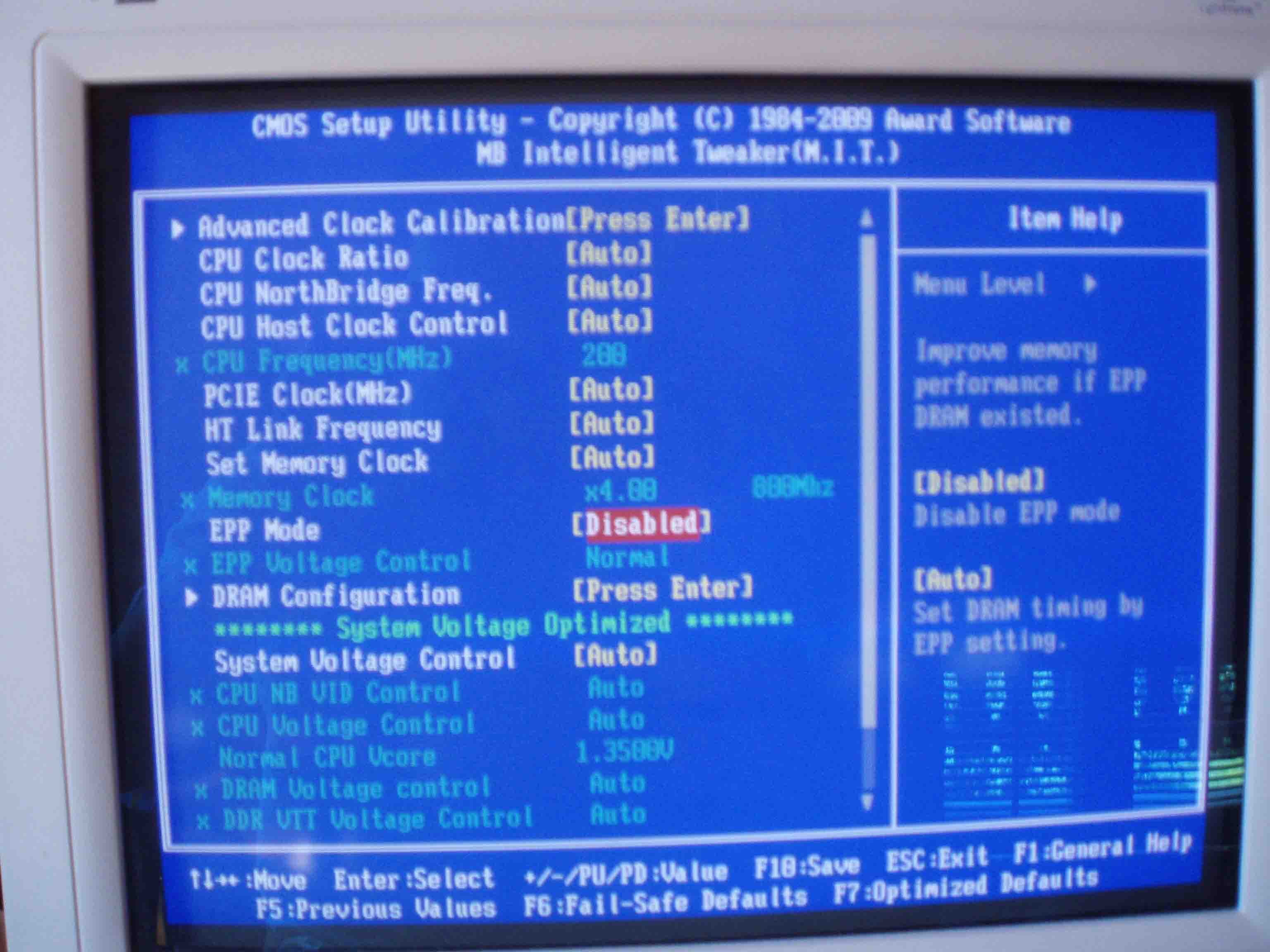

Bei den MB Intelligent Tweaker sind folgende Einstellungen eingestellt (siehe Bild):
1. Warum steht bei "CPU Frequency(MHz)" 200 Mhz? Ist das nicht die Taktrate des CPU, die ja eigentlich 3.0 Ghz sein soll? Beim ersten Punkt "Advanced Clock Calibration" kommt man in ein Menü wo man die Kerne einzeln takten kann, aber im Handbuch vom MB steht, dass man das nur mit Black Edition-CPUs machen kann. Wo könnte man sonst die Taktrate der CPU ändern? (Ich will die CPU eh nicht übertakten, aber mit 200 MHz soll er auch ned grad laufen, wenn die Kerne eigentlich 3 GHz haben sollten ... 😉)
2.1 Was mich auch noch irritiert: Die Taktrate von meinem RAM ist eigentlich 1066 MHz, der Memory Clock ist aber auf 800 MHz. Soll ich den auf Manuell umstellen und dann auf 1066 raufdrehen? Oder verträgt der CPU oder das Motherboard keine 1066 MHz beim RAM?

Was 1. betrifft, ja das is der FSB, aber du hast vergessen den Multiplikator dazu zurechnen. Jede CPU hat einen Multiplikator der bei AMD nur bei der Black Edition verstellt werden kann.
In deinem Fall rechnest du 15x200MHz

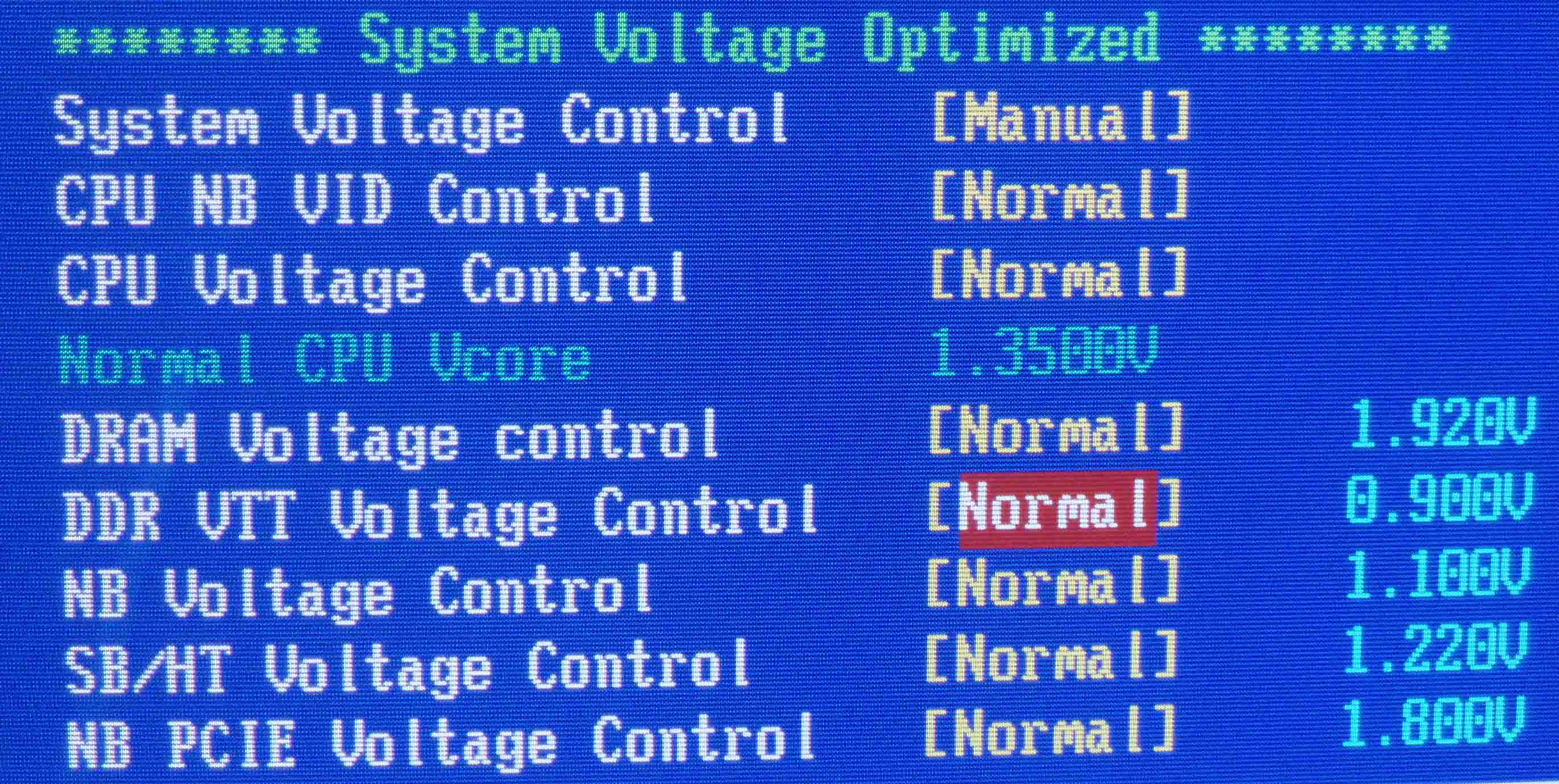

Wie viel Spannung brauchen die Speicher denn und wie viel bekommen die letztlich ?
Der Fehler sieht für mich nach zu geringer Versorgungsspannung und dadurch Instabilität aus.
Also ich hab System Voltage Control normalerweise auf "Auto" gestellt. Wenn ich auf Manual gehe, sind folgende Werte voreingestellt:
Im "Auto" Modus sind auch alle Voltage-Einstellungen inklusive den beiden obigen einfach auf "Auto" gesetzt.

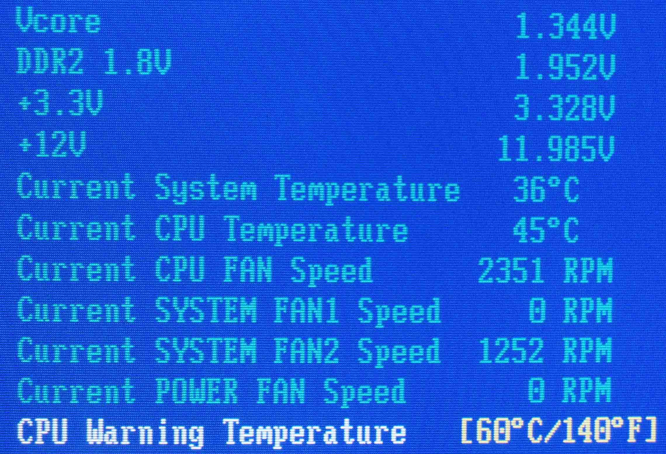

Unter den PC-Health Menü stehen folgende Voltages,http://www.pcmasters.de/forum/attachment.php?attachmentid=5314&stc=1&d=1251896366 wenn ich bei obigem Menüpunkt "Auto" eingestellt habe: Bios 008 ver.jpg
Laut Internet sollen die Dinger folgende Spannungen benötigen: 2.0 - 2.1 V
(siehe und ).
Ich vermute mal ich muss DRAM Voltage Control ändern und nicht DDR VTT Voltage Control ?! Wofür ist letzteres??
Soll ich das mal auf 2.0 oder 2.1 V setzen?
Habs jetzt ausprobiert "DRAM Voltage control" auf 2.02V, 2.08V und 2.10V zu stellen, System ist trotzdem noch instabil. Ich werd mal bei G.Skill fragen.
