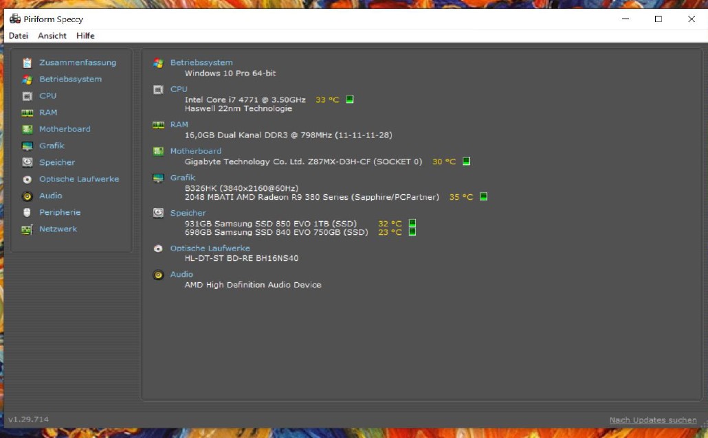

ich bin neu hier und suche schon seit tagen nach einer Antwort im Netz auf mein Anliegen. Ich habe mal mein Konfiguration bzw. Ausstattung meines Comuters im Anhang beigefügt und möchte Wissen, ob eine Aufrüstung (Neues Board, CPU, Speicher) für mich überhaupt Sinn macht!? Ich bin Generation Ü50 und nutze den PC hauptsächlich für Internet, Office, ab und zu einen Film Streamen und Fotos Videos sehen. Eine GeForce GTX 1660 6GB habe ich mir bereits gekauft aber noch nicht eingebaut. Ich wäre für jegliche Unterstützung/Information sehr dankbar, denn so könnte ich mir doch evtl. unnötige Ausgaben sparen! DANKE ! ! !

Für das was du machst, reicht der PC doch mehr als locker, oder hast du irgendwo Probleme?
Selbst die Gekaufte und auch die eingebaute Grafikkarte bringt dir nicht wirklich was, du könntest die eingebaute sogar ausbauen und den Monitor nur am Mainboard anschließen, du hast allerdings ein 4 K Monitor, das Board hatte sogar ein Displayport Anschluss dafür.
Aufrüsten macht ja nur Sinn, wenn einem irgendwo die Leistung fehlt, das sollte bei dir ja bei den Anwendungen ja nicht der Fall sein. Oder fehlt dir irgendwo Leistung?
Was erhoffst du dir durch die neue Grafikkarte?

Danke für deine Antwort, nein, Probleme habe ich nicht mit dem Computer, doch dachte ich mir mit 8Kern und so weiter läuft alles besser und schneller!? Die Grafikkarte war ein Schnellschuß, da bei Amazon für 180€ neu ergattert. Weshalb steht da beim RAM nur 798MHz oder ist das so? Nochmals danke für die schnelle Antwort...

Wenn du nichts hast, was mehr als 4 Kerne nutzt, bringt dir das absolut nichts und im Internet Surfen, Videos/Fotos angucken und paar Word Dokumente schreiben, recht sogar locker ne 2 Kern CPU.
Und im übrigen hat deine CPU 4 Kerne/ 8 Threads.
Dürften dir im Taskmanager bei Leistung auch angezeigt werden, wenn man die Grafik der CPU Auslastung per rechtsklick drauf auf logische Prozessoren ändert
Das ist der Grundtakt, DDR Steht aber für Doppelte Daten Rate (ins deutsche übersetzt), daher muss dieser Wert verdoppelt werden, also du hast 1600Mhz RAM

Den einzigen Mehrwert den du da jetzt hast, das der HDMI Anschluss na dr Grafikkarte jetzt auch 4K mit 60Herz kann.

Wow, vielen Dank, so viel wie in der kurzen Zeit habe ich über Hardware in den letzten Jahren nicht zusammen erfahren. Die Grafikkarte werde ich einbauen, da ich so oder so eine neue Samsung SSD einbauen und Windows und so weiter komplett neu installieren möchte. Läuft seit Windows 7 nun bestimmt schon vier oder fünf Jahre. Würde RAM mit höherer taktrate etwas bringen oder ein i7 4799k! Nur mal so gefragt, damit ich mehr weiß und verstehe. Gruß Olli

nö, würde nicht.
brauchst ja nur in den Taskmanager gucken und die Auslastung der CPU, RAM Grafikkarte bei deinen arbeiten beobachten.
bei dir dürfte sich ja die CPU und Grafikkarte recht langweilen und nicht wirklich beansprucht werden, von den 16gb RAM werden sicherlich auch nur maximal 6-8gb RAM genutzt
Was anderes ist es, wenn du was machen würdest, was wirklich Leistung fordert, wie zb Gaming, Videobearbeitung, CAD Anwendungen
