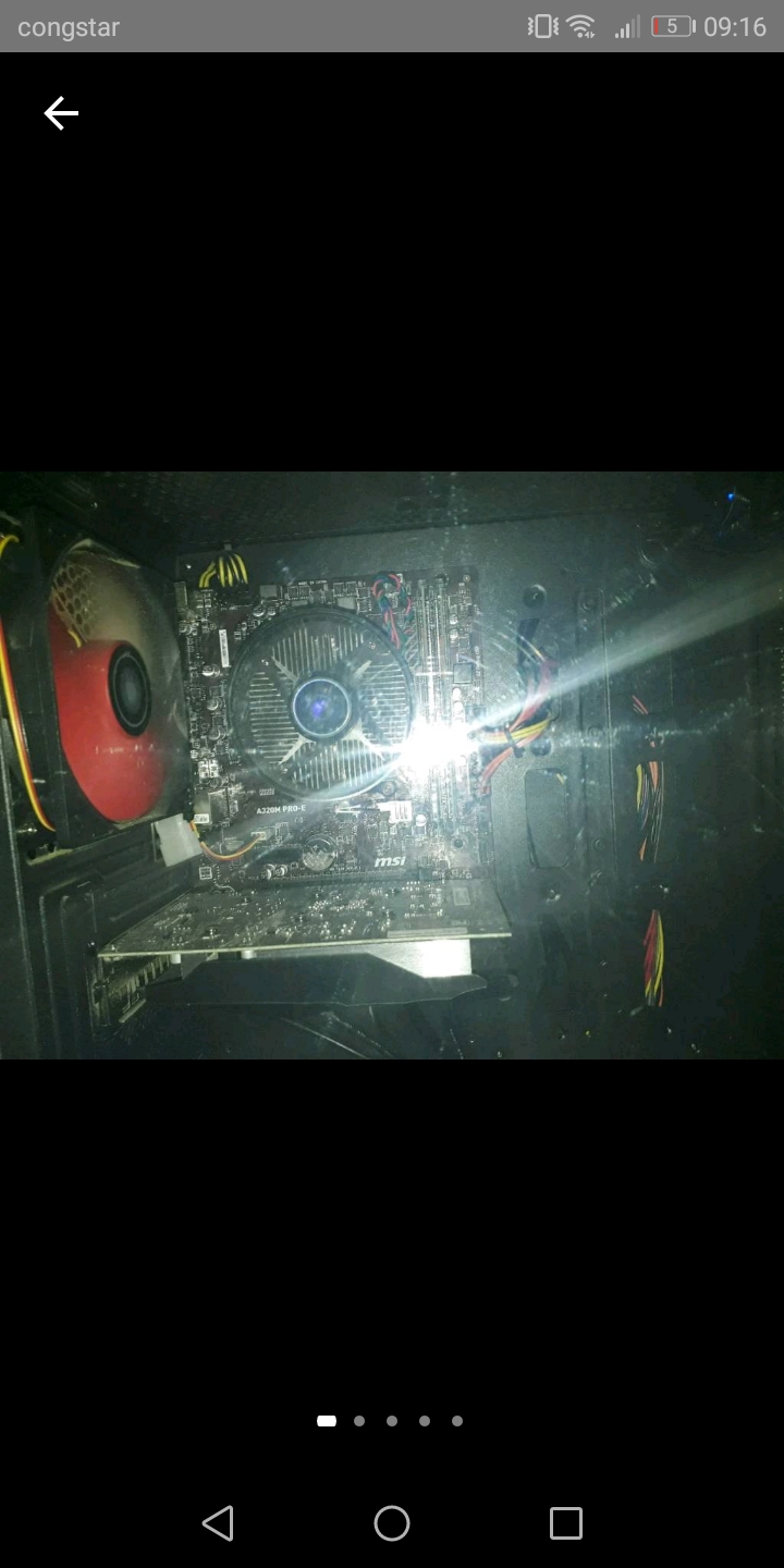

Für gebraucht ich hab leider nicht mehr Informationen bekommen aber ein Bild
Das Bild hilft einen da nicht wirklich.
550€ sind da zuviel, da würde ich eher so 400-450€ anpeilen, denn für 550€ bekommt man das ohne Windows auch neu, wobei ich da das Board, die SSD nicht wirklich empfehlen würde.
Wenn der RAM langsamer als 2933mhz ist, verschenkt man halt CPU Leistung
Pc Frischling
