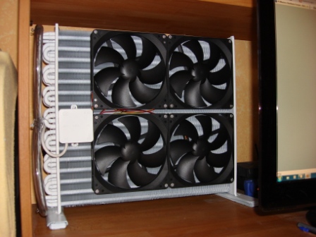

Ach, Wärmetauscher habe ich auch aus meinem Fachbereich genommen: Als Kälteanlagenbauer habe ich jetzt einen schönen großen L´Unité Hermetique Wärmetauscher genommen. Darauf sind vier 180er Lüfter montiert. Fotos folgen.

Hier mal ein Foto von meinem Wärmetauscher:
Sascha Stammel
Du ´nen Preis kann ich Dir ad hock garnicht nennen.....
Das gute an dem Teil ist, das es 3 parallele Kuperrohre hat, daher ist der Strömungswiderstand sehr gering.
Und mit den vier 180er Lüftern auf 7 V ist es auch überhaupt nicht hörbar.
