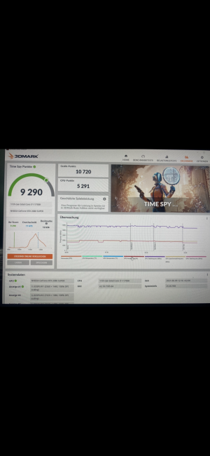

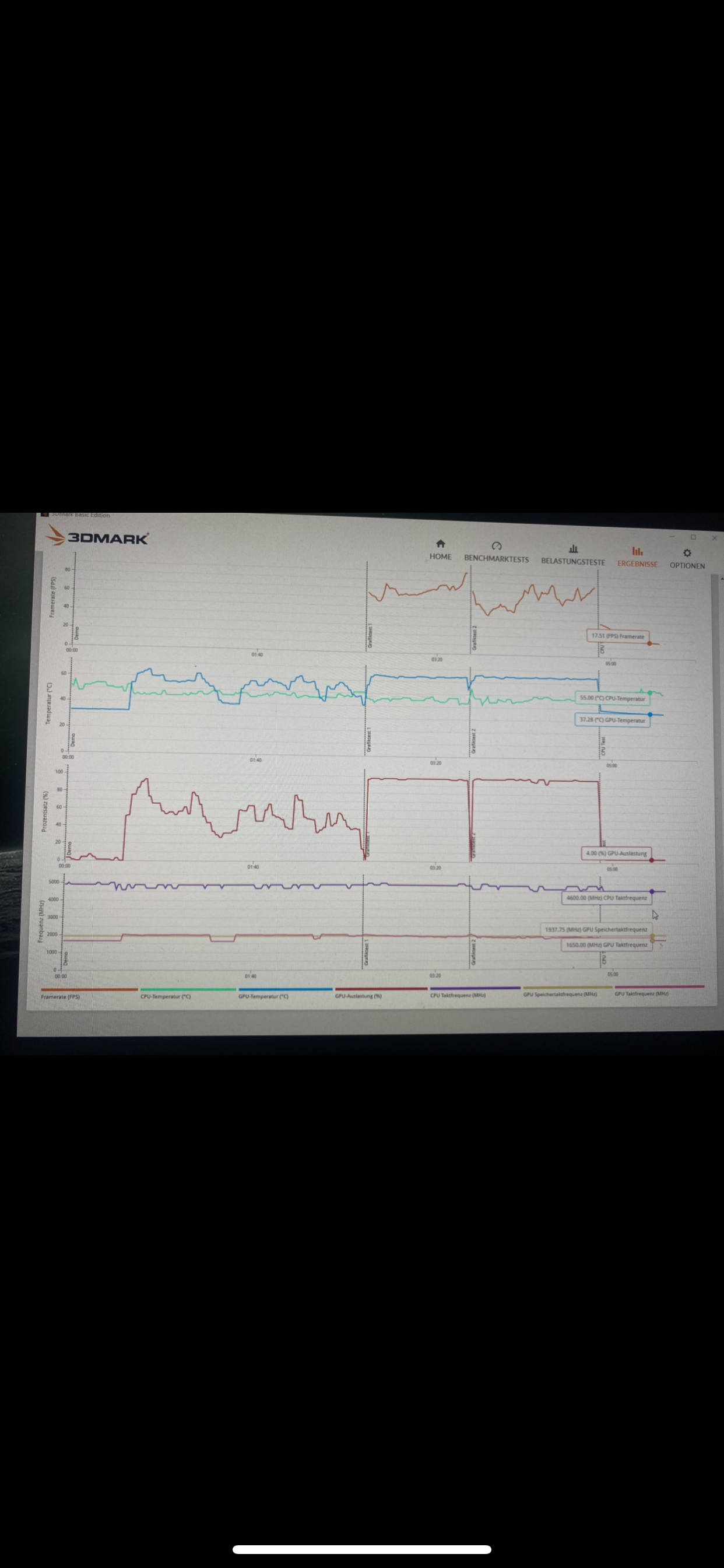

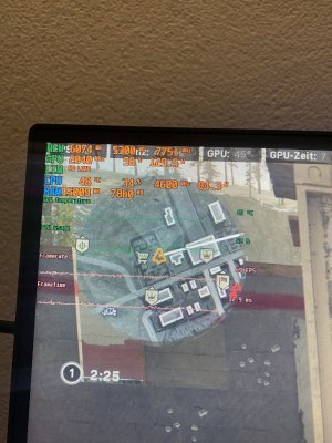

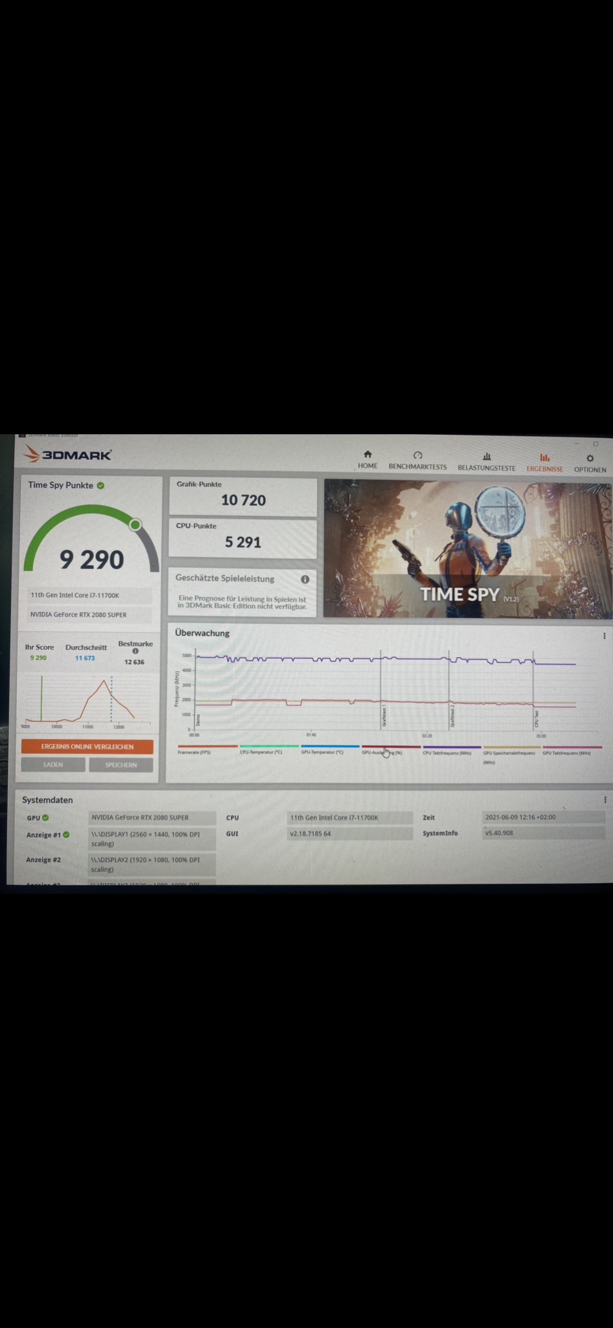

habe mal ein paar tests gemacht, ich hoffe du kannst damit was anfangen und mir helfen 😀
Das sieht schonmal gut aus !
CPU ist komplett in Ordnung ! ( )
Aber die GPU läuft nicht so wie sie soll. Jetzt würde mich nur interessieren, welche Haken du im Overlay gesetzt hast, wir haben jetzt 3 verschiedene Prozentwerte. Was davon ist die GPU Auslastung ?
Fakt jedoch ist, dass die GPU Auslastung viel zu gering ist, ganz egal welcher dieser Werte die GPU Auslastung darstellt !
Die Auslastung müsste tatsächlich mindestens bei 90% liegen.
Das erklärt warum deine FPS so niedrig sind.

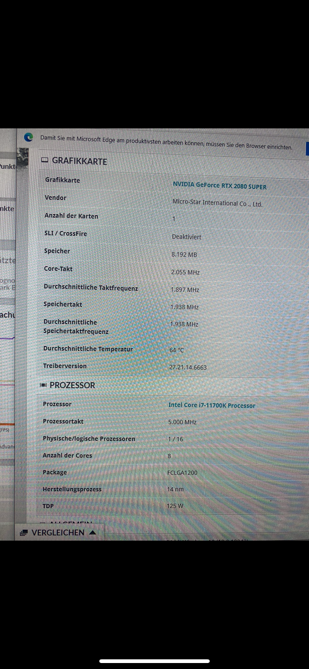

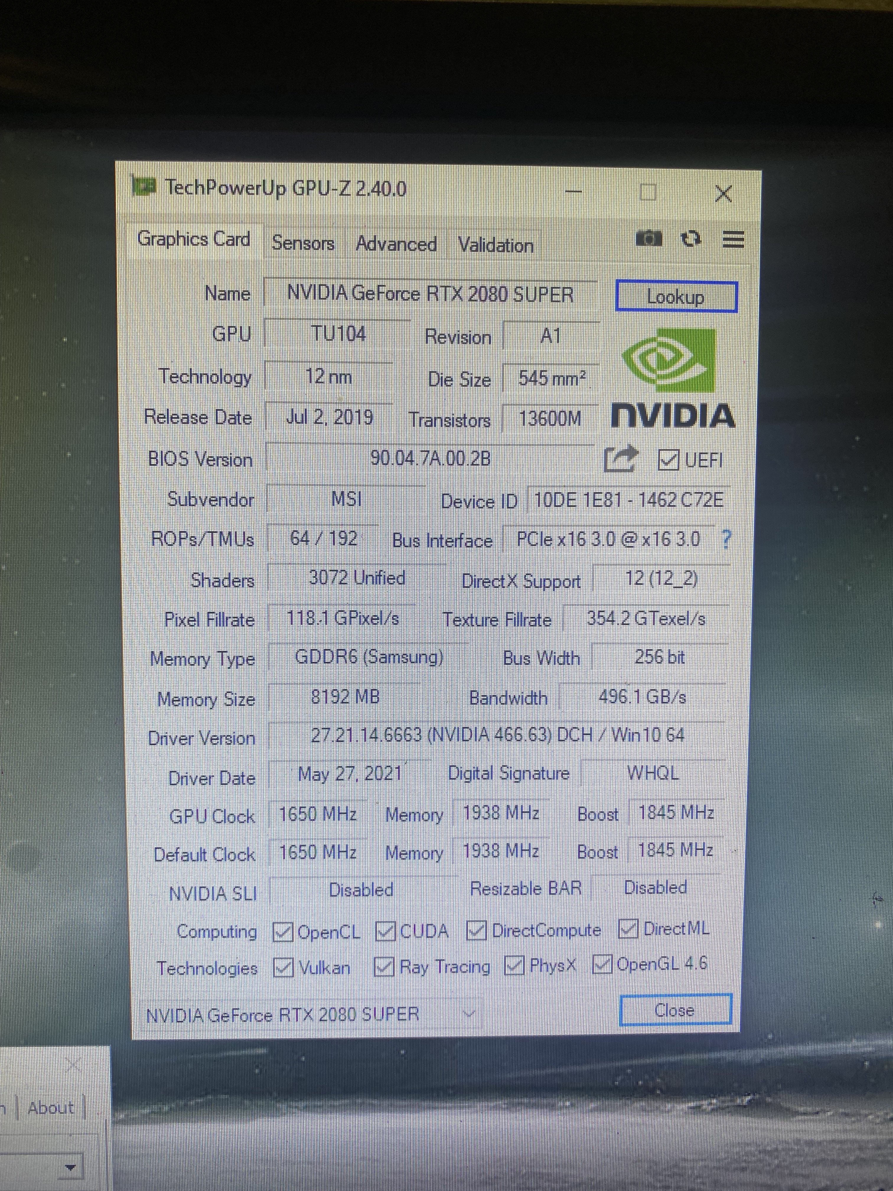

Wie ist deine GPU angeschlossen, kannst du bei GPU-Z mal schauen ob das alles richtig ist ?

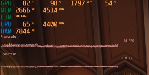

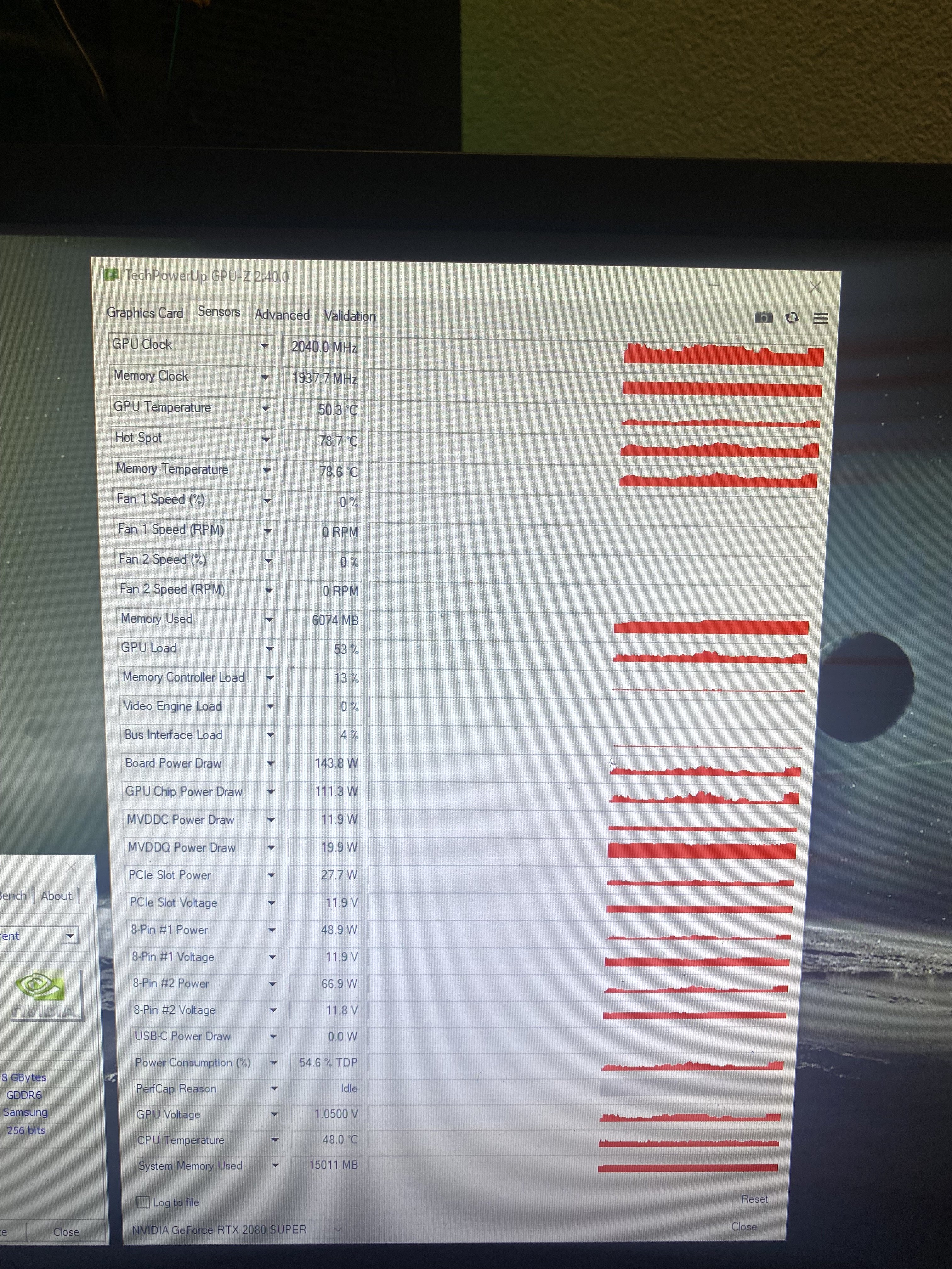

So habe nochmal paar Bilder für dich.
GPU Temperatur (diagram)
GPU Auslastung (diagram) das wolltest du wissen
Speicher Auslastung
Memory Usage/process
Prozessortakt
Speicher GEschwindikeit
Power Percent
Pwer
Power Limit
Volage Limit
Ausnutzungs Limit
CPU Temperatur
CPU Auslastung
CPU Clock
CPU Power
RAM Auslastung
Ram Usage/process
Framrate (diagram)
Frametime (diagram)
Framerate min
Framerate max
danke für deine Hilfe

Damit kann ich was Anfangen !
Also GPU-Z zeigt alles so an wie es aussehen soll.
Und die Sensoren zeigen lediglich, das was mich irritiert.
Deine GPU Auslastung liegt bei nur ca 50%. Das ist eindeutig zu wenig !
Jetzt würde mich interessieren, ob die Auslastung nur bei Warzone so gering ist, dann haben wir hier definitiv ein Software/Einstellungs-Problem.
Wenn die Auslastung überall so niedrig ist, dann stellt sich die Frage warum. Was hält deine GPU zurück.

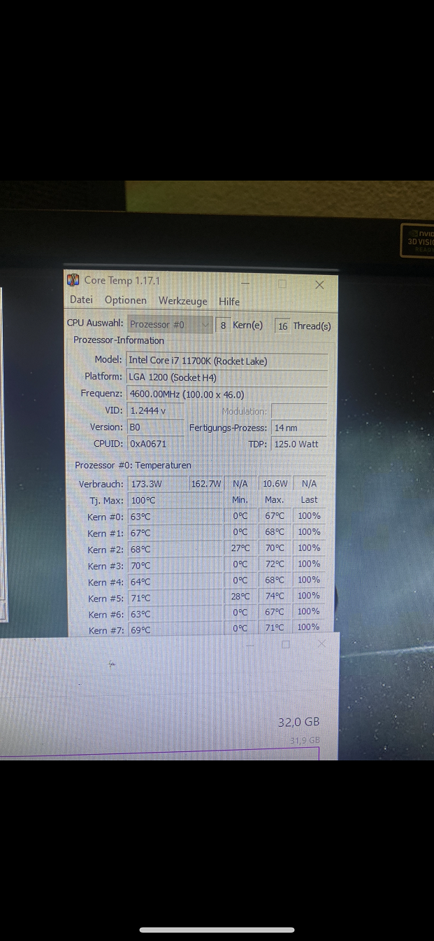

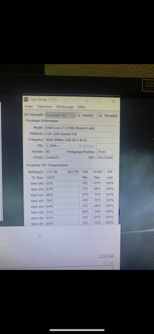

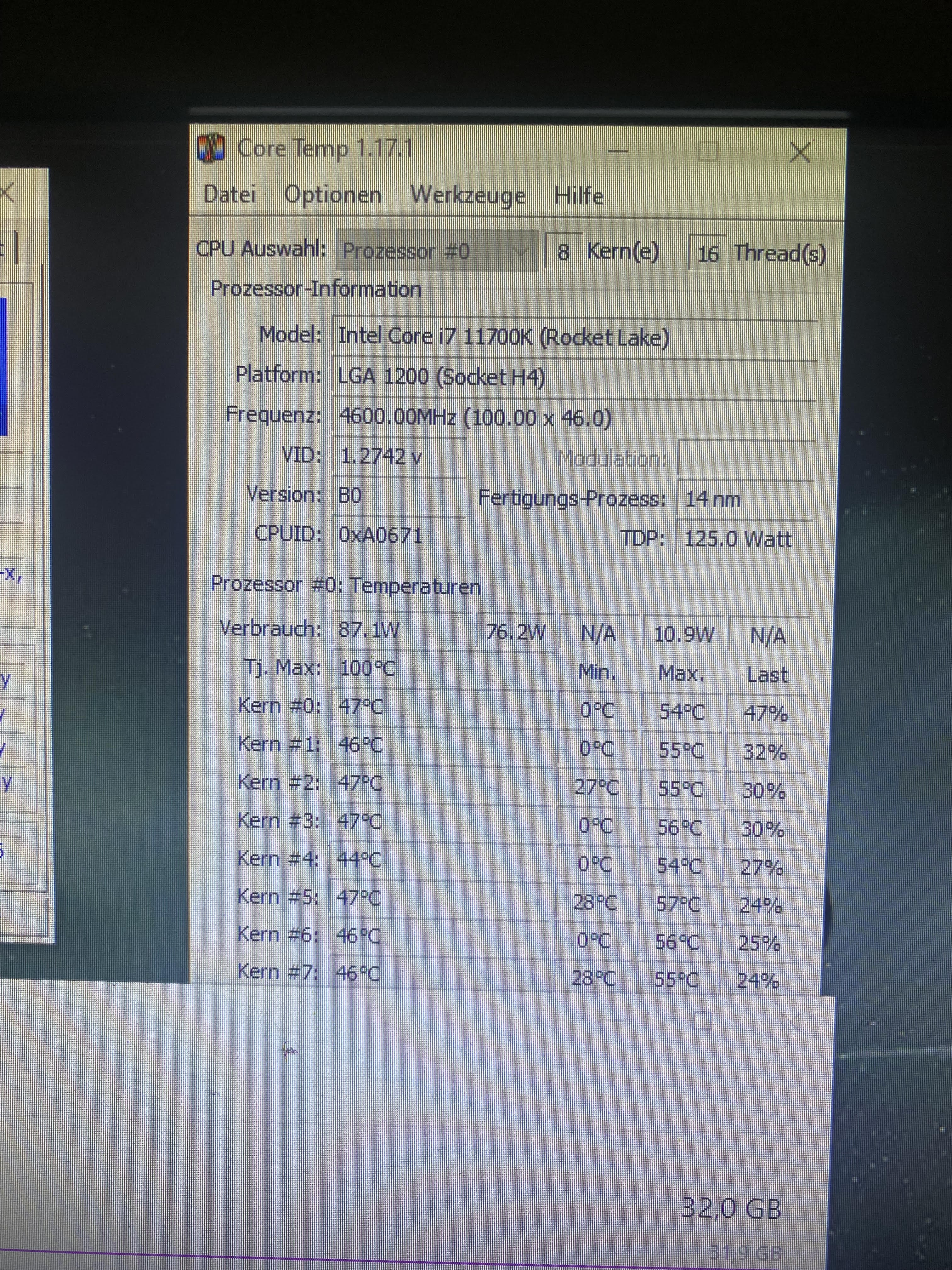

Dein i7 11700k hat eigentlich einen Boost von 5Ghz, hast du irgendwas eingestellt, dass dieser nur bis 4,6Ghz geht ?
Natürlich ist das ein dynamischer Takt, somit ist dein Screenshot nur eine Momenaufnahme, taktet dieser sonst auch höher ?

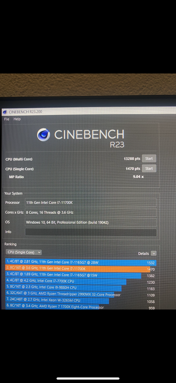

Das Cinebench Ergebnis sagt aber, abgesehen von 100Punkten zu wenig, nichts auffälliges aus.

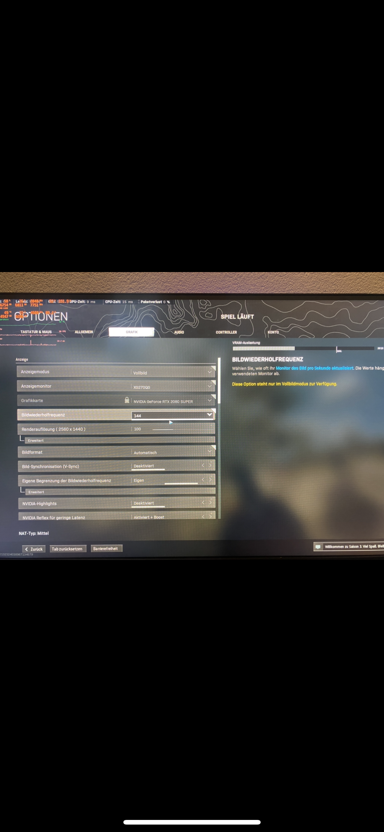

Was mir gerade noch aufgefallen ist. Du sprachst von HD Auflösung ? Also wirklich nur 1280:720 ? Kannst du in den Warzone Einstellungen die Auflösung mal auf 1980:1020 hoch skalieren ? Vielleicht liegt da der Grund, das deine Karte tatsächlich einfach komplett unterfordert ist...
Auch bei CSS sieht es so aus, egal welches Spiel habe ich enorme FPS Probleme..
muss ich nochmal nachschauen ob er hochtaktet aber wie gesagt ist neu auch das mainboard und wurde neu aufgesetzt.
Habe in Warzone alles versucht, hohe auflösung, niedrige, alles auf max und alles auf minimum.. Ergebnis bleibt immer das selbe..
diese einstellung war 2560x1440.. das war die auflösung wie ich immer gespielt habe.. vorher immer mit 120-150 FPS.
also die daten sind von dieser auflösung

- GPU Auslastung im TimeSpy sieht ebenfalls gut aus !

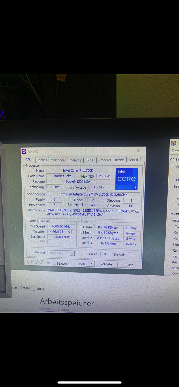

Habe jetzt beim neuen Motherboard ein bios update gemacht und nochmal XMP eingestellt. habe bei CPU-Z kurzeitig gesehen das mein RAM auf 400MHZ gelaufen ist.
nach neustart und mehrmaligen testen funktioniert es jetzt.
So wie es aussieht hat das alte motherboard ein Problem mit den RAM slot´s gehabt da auch andere RAM riegel nicht funktioniert haben und alle auf 3200MHZ gelaufen sind.
Danke trotzdem für deine Hilfe.
Gut, Hauptsache es läuft. Aber dann schreib bitte nicht direkt am Anfang, dass du den RAM getestet hattest 😉
Und mit 400MHZ läuft eigentlich auch kein RAM.
Also kein DDR4 RAM, 400Mhz im Dual-Channel -> 800Mhz war ein DDR2 Standard.
Bei DDR4 ist der unterste Standard 2133Mhz, ergo müsste 1066Mhz im Dual-Channel bei CPU Z als das geringste angezeigt werden.
(Zumindest würde sich kein RAM automatisch im BIOS so einstellen)

Ram wurde getestet, ist am alten board auch auf 3200 MHZ gelaufen, und beim neuen auch. nur CPU-Z hat dann 400 angezeigt also dann 800, warum auch immer. im BIOS stand 3200..darum war ich auch verwirrt.
aber jetzt läuft alles.
