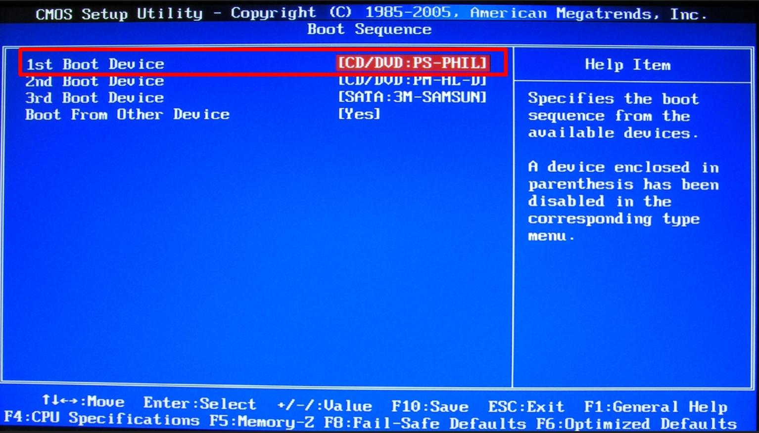

... die BIOS-Einstellungen variieren, je nach Typ (AMI, Award etc.) etwas, aber bei Installation von einem Datenträger sollte als erstes Gerät in der Bootreihenfolge das betreffende Laufwerk (CD/DVD, USB-Stick ...) stehen, siehe Screenshot, und anschließend mit F10 abspeichern.
Oder per Schnellwahl (i. d. R. F8, kann aber ebenfalls variieren > F8-F12) das CD-/DVD-Laufwerk auswählen und mit [Enter] bestätigen; dann startet die Installation ebenfalls vom Datenträger.
MfG.
