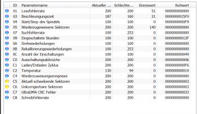

ch habe mehrere fragen. Und zwar fing es damit an das ich Crystaldsik Info laufen ließ und bei meiner externen Backup Platte hat er vorsicht angezeigt. (BILD)

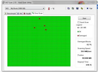

Zur besagten externen Backupplatte selbst. Um die geht es hier ja vorallem. Was mache ich da nun? die hat ja laut CD Schwebende und kaputte dektoren. HD tune ist noch am laufen hat aber auch schon 4 kaputte blocks gefunden.
vorallem das mit den Geräuschen ist teils echt Heftig. Ich habe die auf dem Boden stehen auf Teppich. Und da ist die bei bestimmten Zugriffen wie bei dem Kurztest von dem seatool Heftig am Kratzen und Rödeln. wenn ich die in die Hand nehme nicht mehr so. Gut bestimmt weil das dann auf mein Arm übergeht oder? Tja was mache ich da? Auf verdacht was neues holen oder drauf ankommen lassen?=

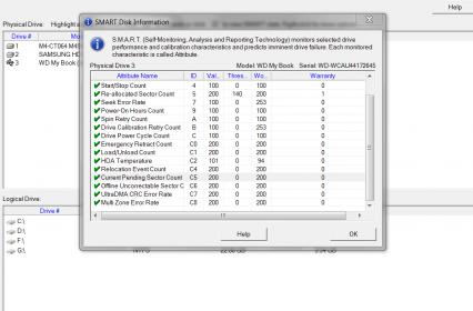

wie ist das mit den Smart werten. Also Grenzwert 0 heißt da darf normal nix mit sein . Und die lange Zahl und am ende die 3 jeweils heißt 3 schwebende sektoren und 3 neu zugewiesene? Aber warum steht die anderen werte dann auf 200?
Wie soll man mit den werten umgehen. sind 3 sektoren viel oder hat der noch 100 auf ersatz?
Also sehe ich das richtig das es erst die schwebenden Sektoren gibt, dann wird versucht neue zuzuweisen wenn das klappt dann ist die Zahl bei ,,wiederzugtewiesene,, höher.
Und wenn das nicht klappt und die ganz kaputt sind steht da ,,unkorregierbare sektoren,, richtig?

wenn es laut kratzt, hast du mechanischen Defekt, sofort Daten sichern und neue Platte kaufen.
Sonst hätte ich Dir "Killdisk" für ein Low-Level-Format empfohlen, mit dem man defekte Sektoren reparieren bzw. ausschliessen kann. Danach sollte HDTune keine roten Sektoren mehr anzeigen.
ACHTUNG! KILLDISK LÖSCHT UNWIDERRUFLICH ALLE DATEN! Daten sichern!
Sei doppelt dreifach vorsichtig, damit du die richtige HDD erwischst, erstellte Partitionen werden gnadenlos mit gelöscht. Sie muss auch intern als IDE/PATA bzw. SATA angeschlossen sein.
