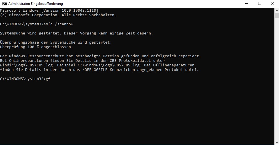

Ich habe schon in der Eingabeaufforderung: sfc /scannow eingegeben und er hat beschädigte Dateien gefunden und repariert, aber das Problem ist immer noch
Dort hat er eine CBS.log Datei erstellt, kann man daran feststellen, um welche beschädigte Datei es ging? Kennt sich jemand da aus?

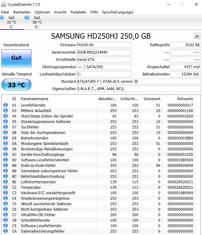

Lad dir mal das Programm Crystaldiskinfo und poste da mal ein Screenshot von allen Werten.

du nutzt für Laufwerk C ne uralt 250GB Samsung HDD, die wird am Ende sein, laut Werten ist sie zwar OK, aber meist sind permanent 100% Auslastung eher ein defekt der HDD, oder ein Programm was permanent auf die HDD schreibt/ließt
Da HDDs eh arsch langsam sind und man fürs System/Programme/Games eh ne SSD Nutzen sollte rate ich dir die HDD gehen ne 2,5" 500GB oder 1TB Crucial MX500 oder Samsung 970 Evo oder Western Digital Blue 3D SSD zu tauschen.
