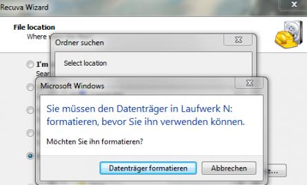

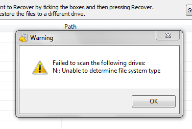

Mit Recuva hat es leider nicht geklappt es erkennt die Festplatte nicht und kann daher auch nicht scannen...
Horst58
Ja, solltest Du.
Wenn Du das nicht machst, kann Windows die Platte ja nicht einhängen.
Ohne Formatierung, ohne dass Recuva überhaupt was machen kann, kommst Du ganz bestimmt nicht an die noch vorhandenen Daten heran.
Besser, wenn die ganze Platte durchgängig formatiert wird, würde ich denken.
Eine andere Platte, auf die Du dann gegebenenfalls was wieder herstellen kannst, wirst Du auch noch brauchen.
