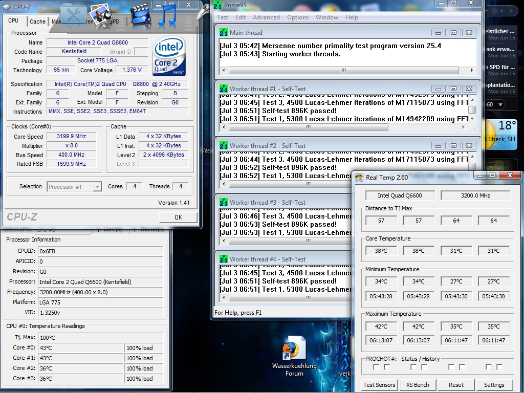

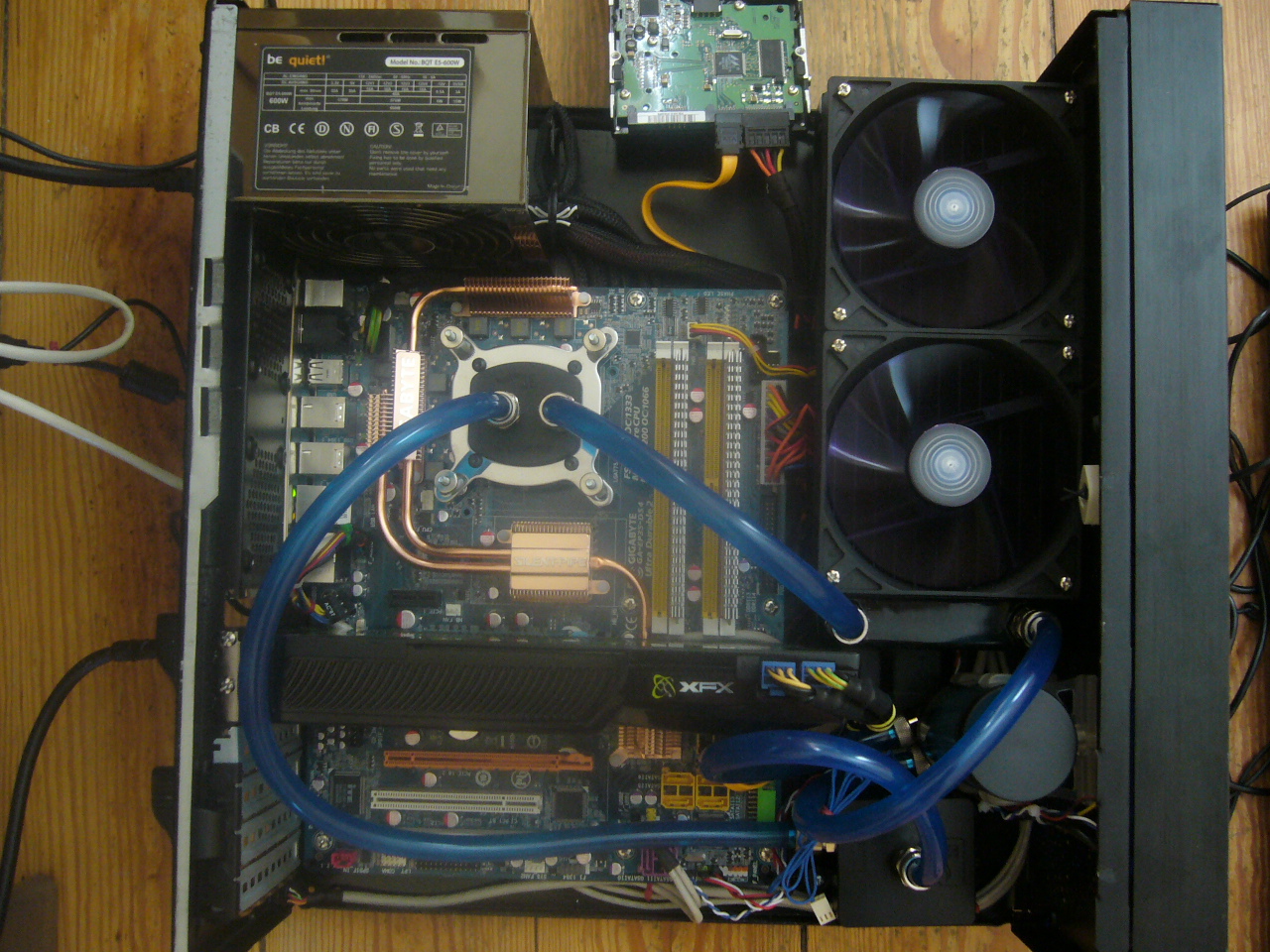

der einbau hat bestens geklappt.die temps sind hammner.was ich noch gerne ändern würde ist der geräuschpegel der pumpe und was hat man von dem 3pin stecker ander pumpe wen man mir da noch weiter helfen könnte wäre super.
grüss grillmaster
Grillmaster
das lag an was anderen ich schlauer mensch habe das röhrchen in dem agb rausgenomen und des wegen hat das so gesprudelt.aber ich muss echt sagen jetzt wo ich fertig bin undd alles so läuft wie ich es mir vorgestellt habe GEIL!
für mein eigendlich erstes mal ganz gut. kannst du mir sagen wie hoch jetzt mir VORE Ghz gehen darf 24/7 im internet sagt jeder was andres.
gruss grillmaster
Re-fleX
Für welchen CPU? Und nochmal die frage, hast du die Pumpe entkoppelt? Denn dann ist sie noch ein stückchen leiser.
Re-fleX
Laut intel maximal 1.5vcore
Aber das ist definitiv sehr viel..Ich würd nicht mehr als 1.4v wenn du noch vor hast, ihn lange zu behalten.
