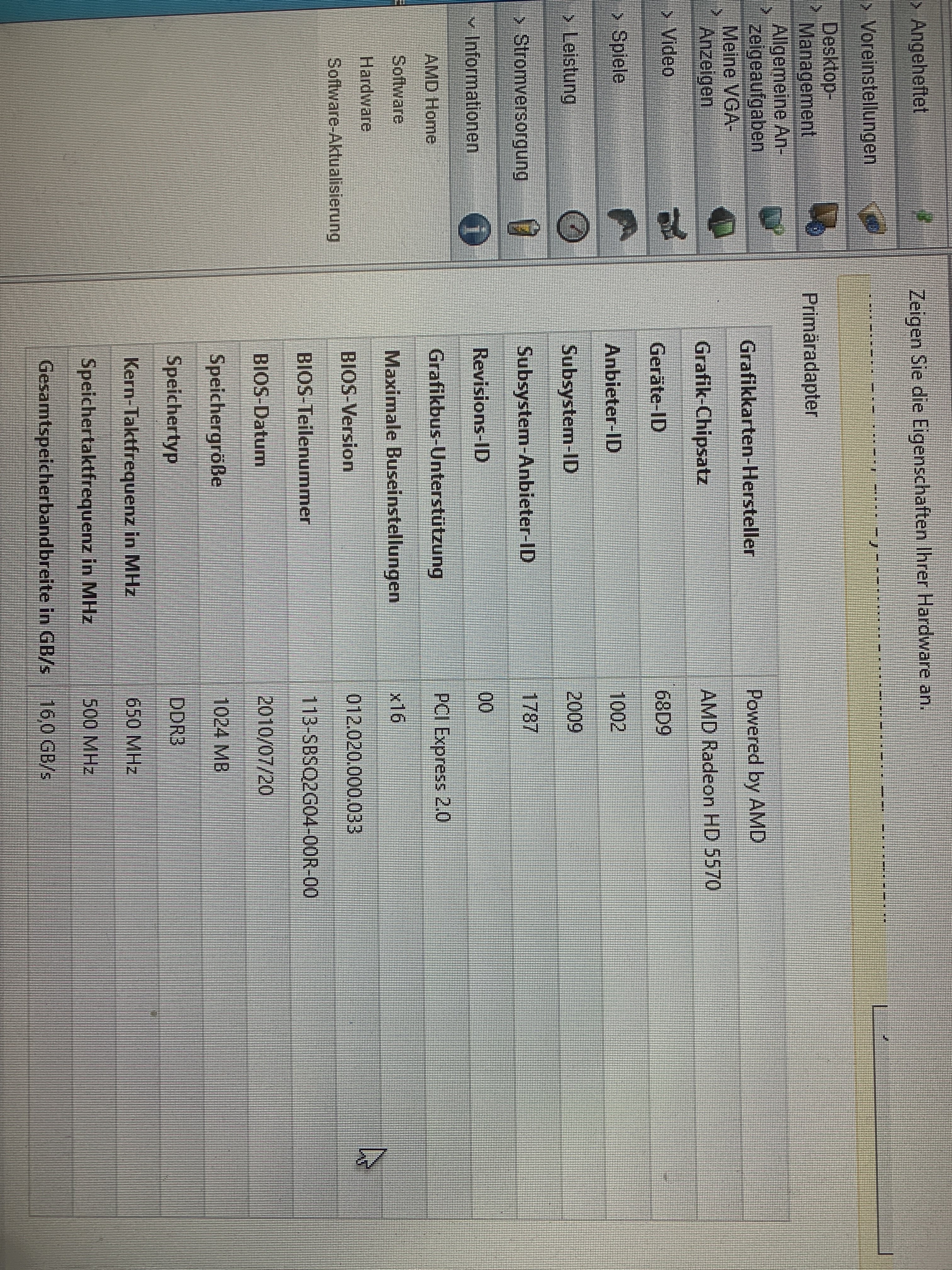

Ist nenn Panasonic TX-L24C3E
Grafikkarte: AMD Radeon HD 5570
Okay, das ist aber ein sehr kleiner TV.
Der hat nur ne Auflösung von 1366 x 768 Pixeln, also noch nicht mal Full HD. Wenn ne Auflösung darüber verwendet wird, geht's nicht wirklich.
