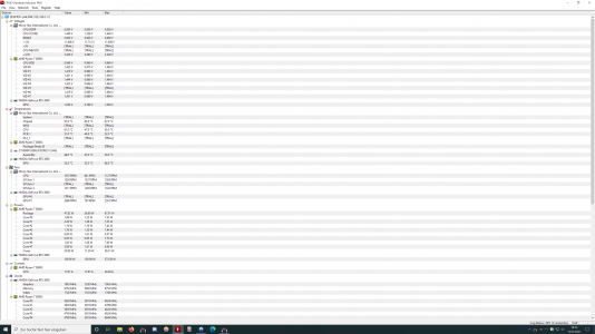

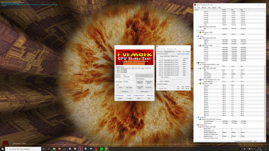

Im Anhang befinden sich 2 Screenshots aus der Software CPUID HW Monitor Pro. Die Screenshots habe ich während des Zockens gemacht. Vielleicht fällt jemanden ja etwas ungewöhnliches auf. Raumtemperatur war bei 28°C.

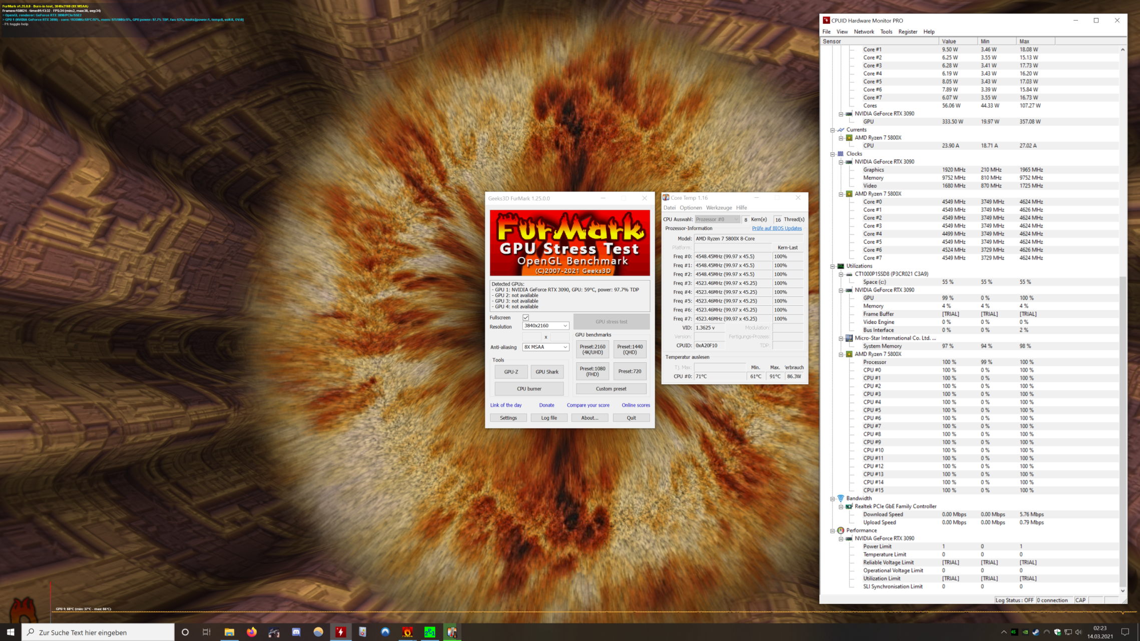

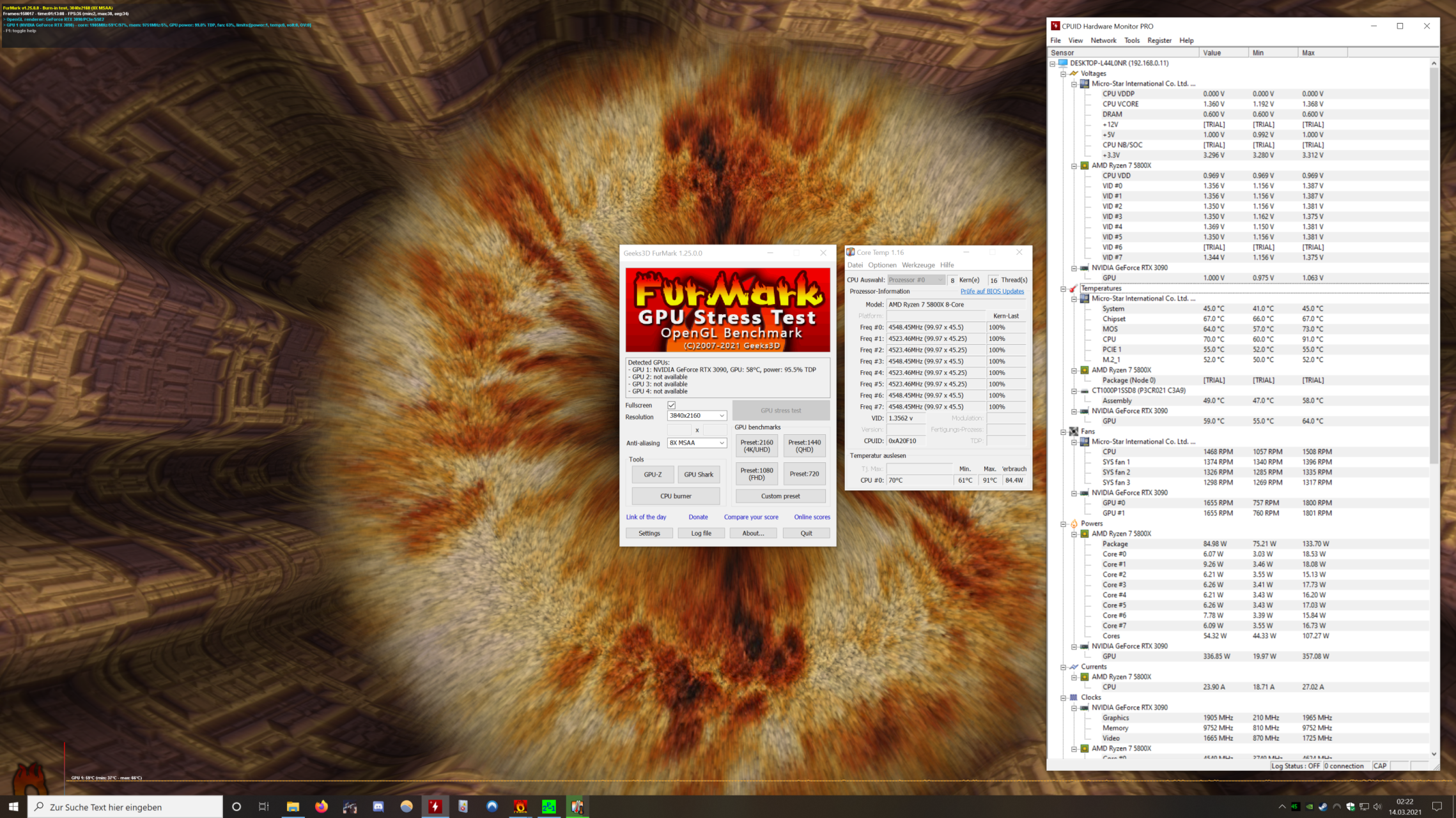

1h+Furmark - 0 Errors
1h+Prime95 - 0 Errors
1h+Furmark&Prime95 - 0 Errors
Danach 5min gezockt, direkt wieder aus.
