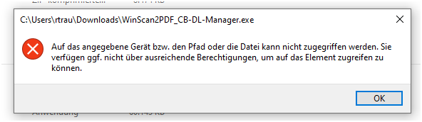

Hallo, ich bitte um Hilfe:
wenn ich heruntergeladene Software (z. B. von Heise, Chip., usw) installieren will, erscheint dieses Fehlerfenster.
Bin als Administrator angemeldet. Habe Win10 mit Defender.
danke im voraus.
Das sieht so aus, als hättest du dir den Download Manager runter geladen von Chip.
Geh noch mal auf die Chip Seite und klicke nicht auf das große Download Feld, sondern daneben im Text auf manueller Download, damit lädt man nur das Programm selbst und nicht den Download Manager von Chip runter.
Ansonsten rechtsklick auf die runter geladene Datei und als Administrator ausführen wählen.
