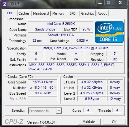

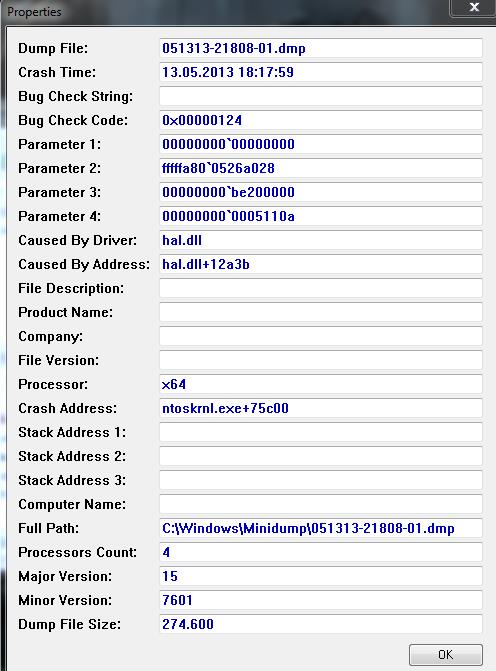

ich kriege in letzter Zeit regelmäßig Bluescreens mit dem Code 124. Da ich mich mit der Materie so gut wie nicht auskenne, hab ich auch noch keinen Versuch unternommen den Fehler zu beheben. Komischerweise kommt der Bluescreen auch nur dann, wenn ich länger was am zocken bin. Habe mal Screenshots von der Auswertung der Minidump Datei und dem Tool Cpu-Z gemacht, in der Hoffnung, dass ihr damit was anfangen könnt. Ich hoffe ihr könnt mir bei dem Problem weiterhelfen und habt auch genung Geduld mit mir 🙂
Gruß Stephan
Fusche
Scheint ein Problem mit dem Grafikkartentreiber zu sein... (wenn ich richtig gegoogelt habe)
Einfach mal den Treiber neu runterladen und installieren. 😉

Die kommen nur beim zocken vor. Ich habe aber eben nochmal nachgeschaut und bemerkt, dass gestern Nacht einer bei Memtest aufgetreten ist.
stiwodeluxe
Wie lange soll ich das Programm denn laufen lassen? Hab es jetzt mal 10 Minuten laufen lassen. Die Temperatur war 69-70°C und (mind. 43°C - max. 70°C) stand da auch noch. Ist das gut oder schlecht?

Beim Bluescreenviewer steht auch was von hal.dll und ntoskrnl.exe. Kann das was damit zu tun haben?
Hab heute mal lange gezockt (6h+) und es kam kein Bluescreen. Lag wohl an dem alten Grafikkartentreiber 🙂
