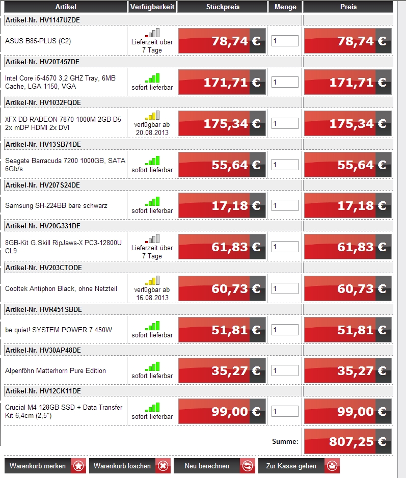

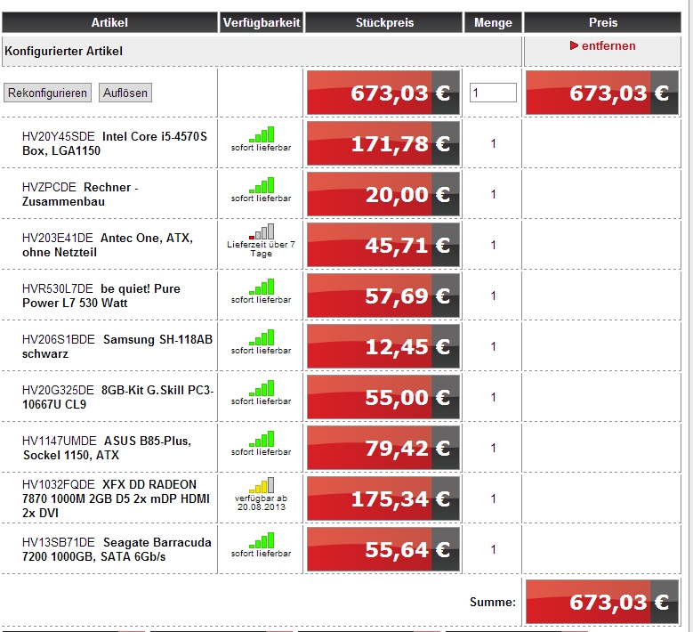

Hab jetzt mal was auf hardwareversand.de zusammengestellt, findet ihr hier im Screenshot:
Bin mir vor allem beim Prozessor nicht sicher, ob der so Sinn macht.
Und vor allem auch ob man den boxed Lüfter tauschen sollte, konnte auf die schnelle auch keine Angaben zur Lautstärke finden.
Auch beim Mainboard gibt's evtl ne bessere Alternative
und alle weiteren Tipps und Hinweise sind natürlich auch gerne gesehen. ^^
Eine SSD soll dann übrigens irgendwann nachgerüstet werden.

An sich ist die Zusammenstellung ganz okay.
was hat sie denn vor zu spielen?
Den 4570s würde ich gegen einen 4570 austauschen, kostet nur wenige Euro mehr und hat einen tick mehr Leistung.
Das L7530W würde ich gegen das System Power 7 450W austauschen. Das ist etwas günstiger, reicht von der Leistung auch und is 80 Silver+ anstatt 80+ zertifiziert, also effizienter.
Das DVD-Laufwerk, könntest du gegen einen Brenner austauschen, der kostet auch nicht viel mehr.
Wenn CDs/DVDs brennen aber niemals genutzt wird, kannst es aber auch beruhigt lassen.
Beim Mainboard könnte man noch ein paar wenige Euronen sparen, indem man das Asrock B85 Pro4 nimmt
Beim Gehäuse gibts mehrere Alternativen, aber ich denke das Antec One ist okay.
Soweit erstmal unter vorbehalt. Heißt, falls die Freundin nur relativ anspruchslose Spiele spielt, wäre der PC eigentlich schon zu stark und man könnte sparen, indem man eine kleine CPU und Grafikkarte nimmt.
Falls du es noch nicht wusstest, wenn du die Produkte über Geizhals.de suchst und dann von da aus zu HWV gehst, werden sie noch einen Tick günstiger.
Ansonsten kann ich noch empfehlen den PC selbst zusammenzubauen, spart 20€ 😀

CPU stimme ich dem i5-4570 ohne S zu.
Mainboard würde ich beim Asus belassen, ist etwas qualitativer als ASRock. Allenfalls auf den vom USB3-Bug fehlerbereinigten Chipsatz warten, der in den nächsten "Tagen" erwartet wird, wenn es nicht eilt.
Das L7-Series ist veraltet. Zum Haswell-System müsstest ein nicht teureres nehmen, welches auch gleich schon dem neu spezifizierten ATX 2.4-Standard entspräche.
Das Systempower 7 hat im oberen Lastbereich kleine Schwächen, würde sich aber als Budget-NT durchaus empfehlen.
Das Antec ONE ist schon länger auf dem Markt und hat noch keine Front-USB3-Anschlüsse. Möglicherweise könnte das eine Alternative darstellen, welches auch leise gilt. Viele Gamer kaufen aber noch einen zweiten leisen Lüfter dazu. Enermax T.B. Silence 120mm, als -tourig erhältlich.
Möchte man einen Front-USB3 für internen Anschluss jedoch nachrüsten, geht das unter anderem auch mit
Phenom.
Aber wie gesagt, dazu muss erst mal das Aufgabenfeld klar abgesteckt werden.
Seh ich genauso - daher auch von mir erstmal keine Worte zu leistungsrelevanten Komponenten.
Um die Lautstärke, vielmehr die Verringerung derselben, kann man sich indes schon kümmern. Der Boxed-Kühler muss definitiv weg, denn eine unterirdische Kühlleistung bei Schreihals-Lautstärke ist keine riesigen Argumente für einen Verbleib im System. Wenn die Hardwareversand-Montage erforderlich ist, wäre meine präferierte Lösung - bessere verbauen sie nicht. 😉
Auch das Antec One (übrigens in der Tat mit Front-USB3 ausgestattet) würde ich ersetzen, da Antec es wenig versteht, leise Lüfter zu entwickeln. Vielleicht wäre ja eine (schon ab Werk gute) Alternative, möglich wären aber auch viele andere Gehäuse mit vernünftigen Nachrüstlüftern.
Die Grafikkarte ist übrigens (vorerst ausschließlich in Bezug auf die Kühlung) empfehlenswert und eine der leisesten 7870.

aktuelle Zusammenstellung:
Hab jetzt noch das Problem dass das mit den Geizhalspreisen nicht ganz hinhaut.
Wenn ich über den Link bei Geizhals gehe hab ich trotzdem höhere Preise.
Ref13 steht dabei aber im Link mit drin.
Preisänderung kanns auch nicht, die geizhalspreise waren grade mal 10min alt und das galt für 3-4 Artikel die ich gecheckt habe.
Brwosercache kann auch nicht sein, hab den IE probiert, mit gleichem Ergebnis.
Jmd. ne Idee ?

Zunächst zur Zusammenstellung: Ganz gut, aber die m4 ist mittlerweile zu teuer.
Nimm da lieber z.B. , spürbare Unterschiede gibt es eh nicht. Nicht beim Lesen und beim Schreiben limitiert eh immer was anderes.
