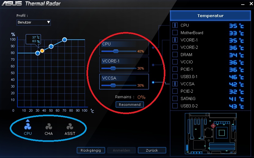

Also ich kann im Bios von dem Sabertooth-P67 Mainboard nichts einstellen, habe eine Weile gegoogelt und bin dann auf ein Posting gestoßen wo geschrieben wurde man solle sich die AI Suite 2 downloaden von Asus!
Gesagt, getan!
Im Thermal Radar kann ich zwar die Fans einstellen jedoch sind die RPM so unterschiedlich das mir das merkwürdig vorkommt.

Habe desweiteren folgendes eingestellt:
attachment.php
Ich habe 4 Fans, kann aber irgendwie anscheinend nur 3 davon steuern (siehe blauer Kreis), oder sind 2 gekoppelt, ich weiß es nicht, zu heiß zum denken im Moment 😉
Die Einstellungen die man rechts davon vornehmen kann (siehe roter Kreis) sind mir ohnedies kein Begriff...
Ich möchte eigentlich das System mit den Fans nur "akzeptabel" einstellen, ich kenne mich mit den rpm Werten aber nicht so aus.

Bei dir sieht es so aus, daß der CPU-Fan an deinem Mugen hängt. Der wird abhängig von der CPU-Temperatur gesteuert. Der Chassis-Fan1 wird der an der Rückseite sein, der die warme Luft vom CPU-Kühler nach draußen befördert. Ich weiß nicht, welcher Sensor dafür verantwortlich ist. Auf Chassis-Fan2 wird wohl ein 200er Lüfter geführt, ich denke vom Motherboardsensor gesteuert. Der andere 200er läüft wahrscheinlich spannungsmäßig irgendwo bei Chassis mit. Mit Power-Fan sollte der Netzteillüfter gemeint sein. Der wird Netzteiintern gesteuert, damit es dort nicht zu warm wird und nur die Drehzahl angezeigt. Das könnte auch der 2. 200er sein von der Drehzahl her.
Damit macht scheinbar jeder Lüfter, was er will. In Wirklichkeit reagiert er nur auf die Temperatur am jeweiligen Meßpunkt, die sich unterschiedlich ändert. Um herauszubekommen, welcher Lüfter was ist, kannst du ja mal die Drehzahlen dir ansehen und den Lüfter dann anhalten. Aber möglichst an der Nabe oder mit einem Stück Plaste oder Holz - z.B. Kugelschreibermine. Die Lüfterblätter können recht schmerzhaft zuschlagen. Und wenn du zu brutal bist (Schraubenzieher?), auch wegbrechen.

Asus bietet an seinen MBs meist einige Lüfteranschlüsse an, die nicht in der AI Suite gesteuert werden können (RTFM).
Da wird dein 4. Lüfter dranhängen.
CPU, VCORE und VCCSA sind Einstellungen an der CPU, die Auswirkungen auf die Verbrauchsleistung haben: CPU-Takt, CPU-Spannung und System-Agent-Spannung. Gerade letzteres solltest du NIEMALS verändern.
Wenn du die Punkte in dem Diagramm verschiebst, dann kannst du die Drehzahlen (bzw. prozenuale Lüfterleistung) für bestimmte Temperaturen einstellen und so die Lüfter steuern.
