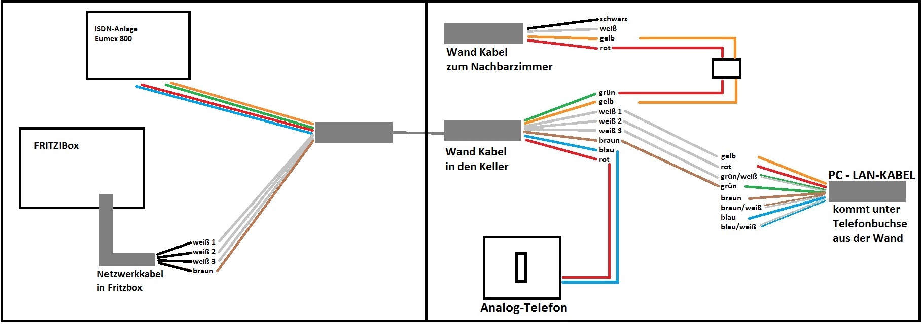

Hallo nochmal ......
wollte nur eben meinen momentanen Wissensstand teilen.
Die Sache ist die, oben bei mir im Zimmer ist neben dem
RJ45 (8 Adern) noch ein Kabel vom Nachbarraum drin somit
fallen 2 Adern weg da waren es nur noch 6 (von 8). Dann
habe ich selber noch ein Telefonanschluss, da waren es nur
noch 4 Adern (von 8)
Diese 4 Adern "müssen" nun meine Internetleitung aufrecht
erhalten was anscheinend wohl nicht funktioniert. 😕
SPRICH NEU LEITUNG ZIEHEN 🙁
Nun habe ich mich schlau gemacht mit der
verschieden Kabeln und habe folgendes gefunden:
- Cat5 & Cat6 => Geschwindigkeit ? 😕
- T568A & T568B => belegung doch nicht weiter wichtig wenn
ich ein komplettes Kabel nehme und dieses nur oben im meinem
Zimmer zertrenne um es in einer AufputzDose anzuschließen. 😕
Gruß
(anbei ein Bild von unserer Hausverkablung)

FreakyFriday
So danke für die zahlreichen Antworten Leute ......
Problem vorerst gelöst !!!
Kabelanschluss im Keller nicht direkt in die FRITZ!Box
sondern ins Hausnetz eingespeißt ... oben im Zimmer
dann die FRITZ!Box angeschlossen am Kabelanschluss.
Es kommen 11 - 156 MBit/s an laut Unitymedia Speedtest.
Die meisten Test liegen um 11 -12 MBit/s nach ca. 5 dann
auch mal 45 MBit/s .... und ab und zu dann über 100.
Hauptsache stabile Leitung was die Geschwindigkeit angeht
wird wohl auf dauer ein neues RJ45 Kabel in den Keller gelegt.
