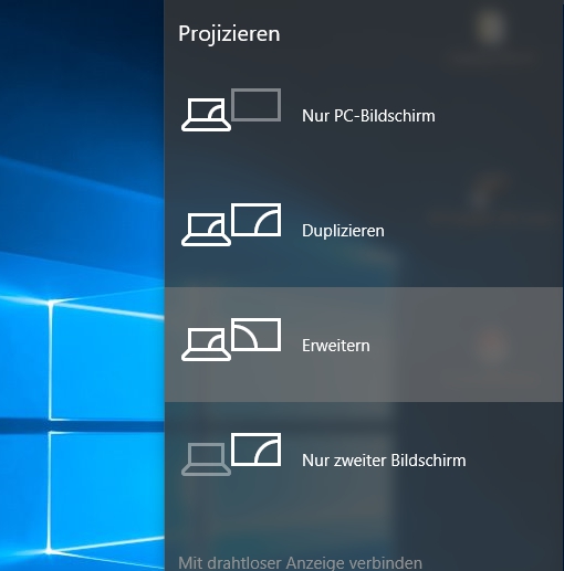

Wenn ich den externen Monitor über HDMI anschließe, dann ist das (in Bezug auf deinen letzten Satz) erweitert und nicht dupliziert. Richtig?
das kommt drauf an, was du unter Windows einstellst, du kannst jeden Monitor einzeln wählen, du kannst den Bildschirm nach link oder rechts erweitern und du kannst das selbe Bild was du auf dem Notebook Display siehst auf den Monitor/TV duplizieren. das ganze geht einfach mit der Windows + P Tastenkombination
