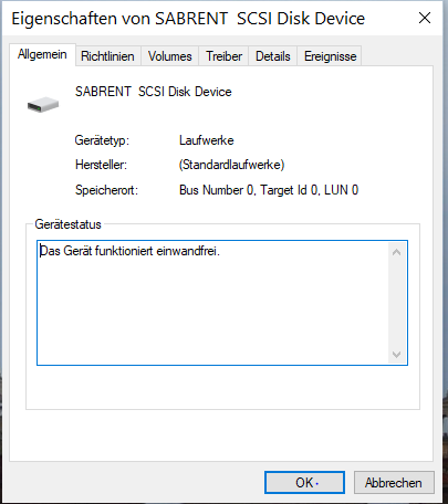

Aber im Gerätemanager wird sie angezeigt als korrekt funktionierend!!!!!

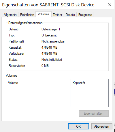

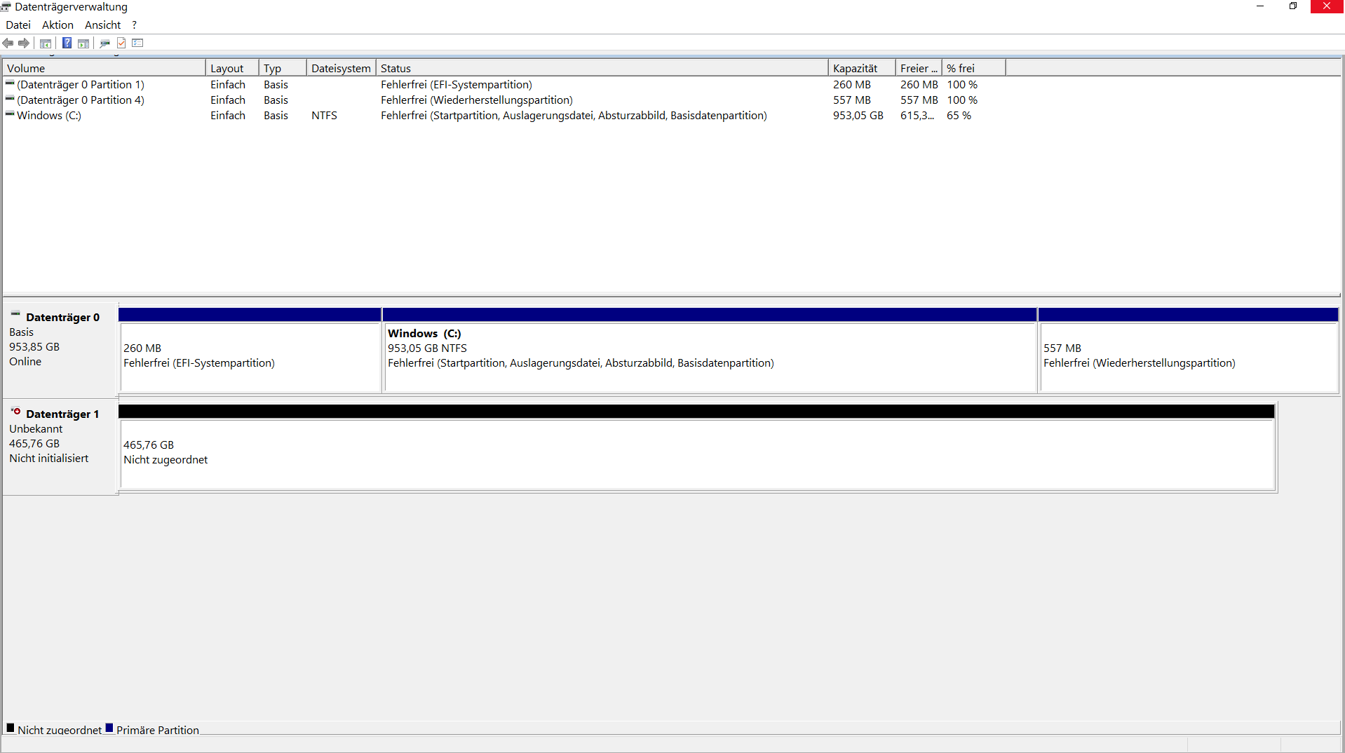

Hier nochmal meine Daten aus dem Dateimanager im Anhang:
Sabrent-1 bis 3 zeigt die Festplatte an.
Sabrent-4 erscheint, wenn ich die Festplatte initialisieren will.

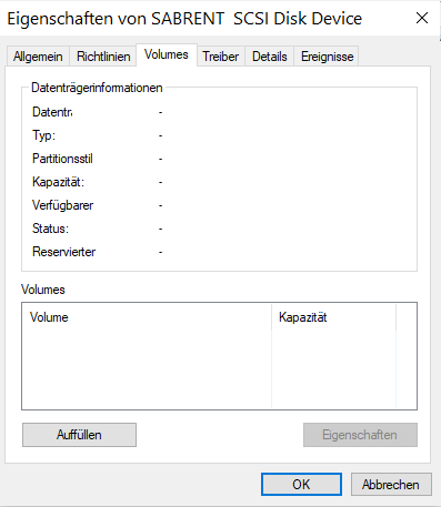

Sabrent-5 zeigt die Volume-Anzeige im Gerätemanager. Die ist leer! Warum?
für LÖSCHEN und PARTITION LÖSCHEN gibt es auch keinen Button.
Ein Snipping für das mit der rechten Maustaste angeclickte Fenster kann ich mit Snipping nicht erstellen, da es sofort verschwindet, wenn ich das Snippingtool aufmache.
Aber so sieht das aus:
Treiber aktualisieren (hab ich gemacht)
Gerät deaktivieren (hab ich gemacht)
Gerät deinstllieren (hab ich gemacht)
nach geänderter Hardware suchen (hab ich gemacht)
Eigenschaften (siehe Snippings)
Vielleicht kannst Du mit diesen Informationen was anfangen.

In der Datenträgerverwaltung sieht man, das Datenträger 1 nicht initialisiert ist, da muss man vorn erst rechtsklick auf Datenträger 1 machen und initialisieren wählen, danach kann man rechtsklick auf den schwarzen Balken machen und da kann man entweder Partitionen löschen oder neues einfaches Volumen erstellen wählen.
Hab ich doch gemacht! CRC-Fehler. siehe Snipping-4.
