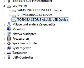

Unter Laufwerke im Gerätemanager wird sie erkannt,
aber im Arbeitsplatz erscheint sie nicht!

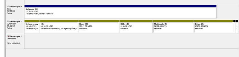

In der Datenträgerverwaltung sieht es so aus:

da ist doch in der Datenträgerverwaltung ein Datenträger 2 angezeigt, der nicht initialisiert ist.
Klick da mal mit rechts drauf. Dann müssten Optionen kommen die es dir erlauben, auf diesem Datenträger eine Partition anzulegen.
Wie die Option heißt, weiß ich grad aber nicht auswendig.

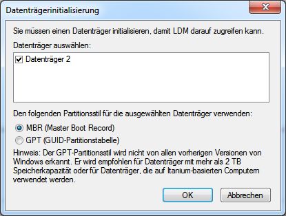

Es erscheint dann die Meldung
und dann
Irgendwie komme ich nicht weiter...😱
