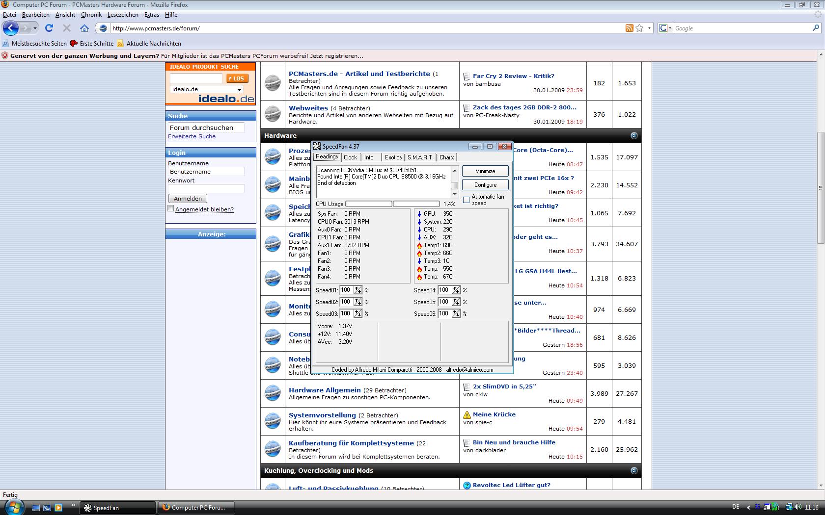

Nur habe ich jetzt folgendes Problem: Bitte Bild anschauen!
Welche Sachen sind denn da von der Hitze betroffen?
Kann ich dir anhand des Screenshots nicht sagen.
Mach das mit dem Kühler mal so dass der Anpressdruck richtig ist.
Die temps sehen gut aus. Die von Speedfan sind vllt die Spawas auf dem Board. Die werden ja vllt so warm. Aber oft liest Speedfan auch viel Mist aus.
