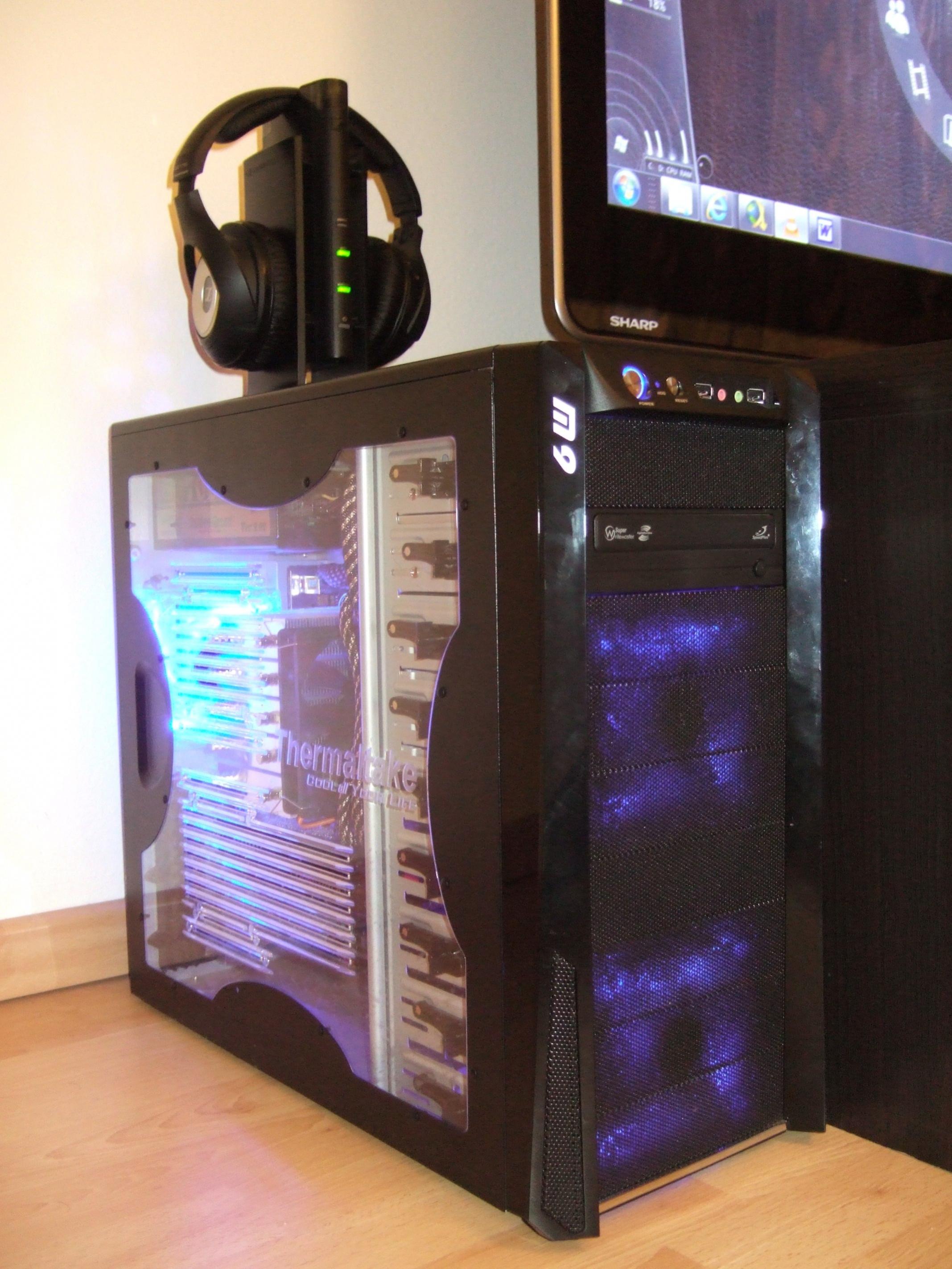

SOWAS schwebt mir vor (Bilder mit den Schläuchen), einfach möglichst auf meinen Komponenten aufgebaut.
Und es muss auch nicht unbedingt mit GPU-Kühlung sein, denn meine GPU hat ja bereits Fan-Lüfter drauf die ich nur schwer weg kriegen würde ... letzlich in die Kühlung einfach mit einbinden was Sinn macht 🙂
Was sein sollte:
Am besten etwas nachrüstbares (falls später GPU usw dazu kommen soll).
Möglichst aufgebaut auf meinen Komponenten.
Wichtig: durchsichtige Schlüche mit leicht bläulicher Flüssigkeit, ich strebe was stylisches an 🙂
Radiator usw. kann auch aussen (hinten) platziert sein falls Platz fehlt, sollte aber angeschruabt bleiben, also keine frei stehende Periferie, lieber wärs mir aber drinnen ...
Preis-Range = ca.3-400€

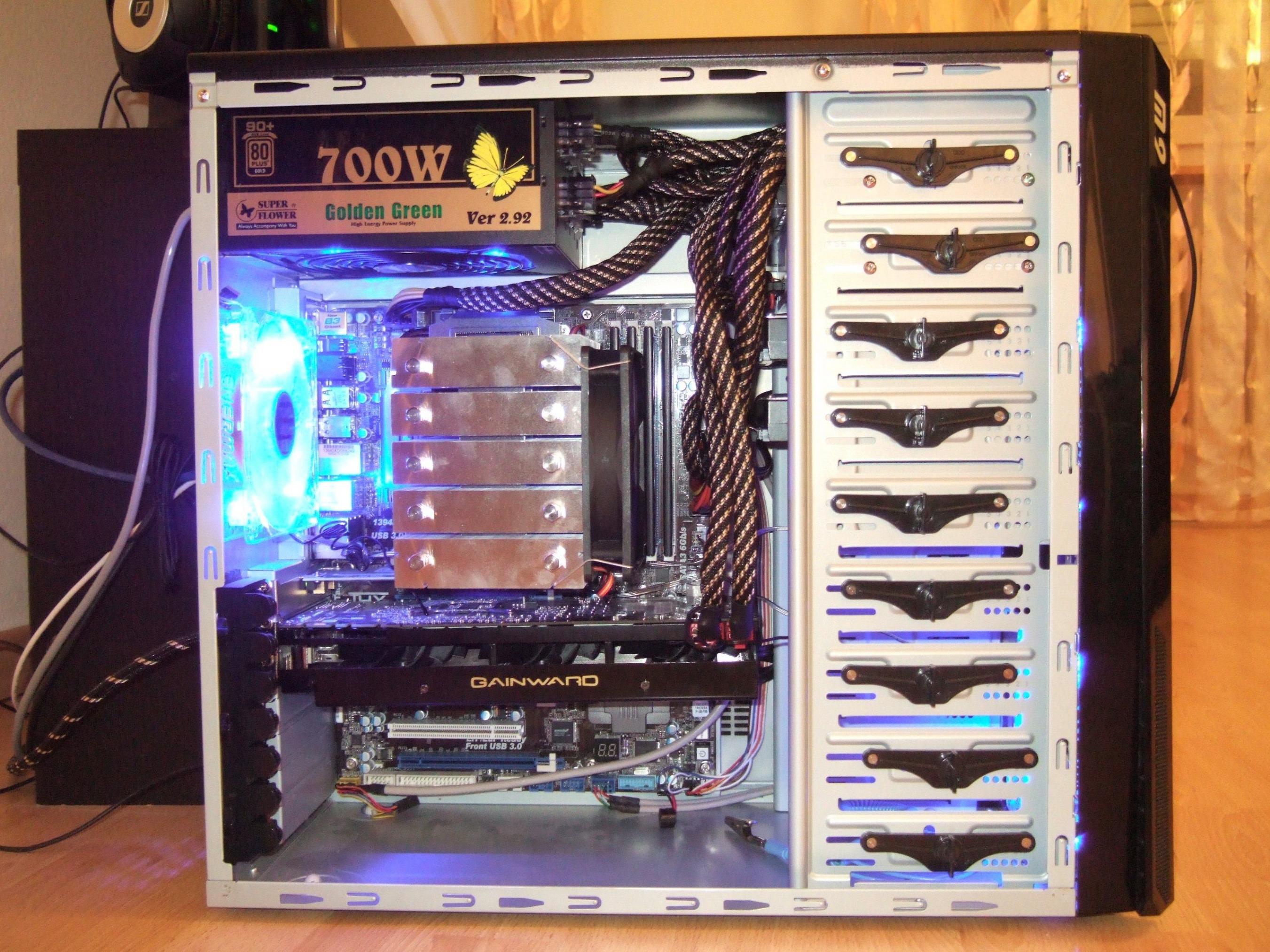

1)

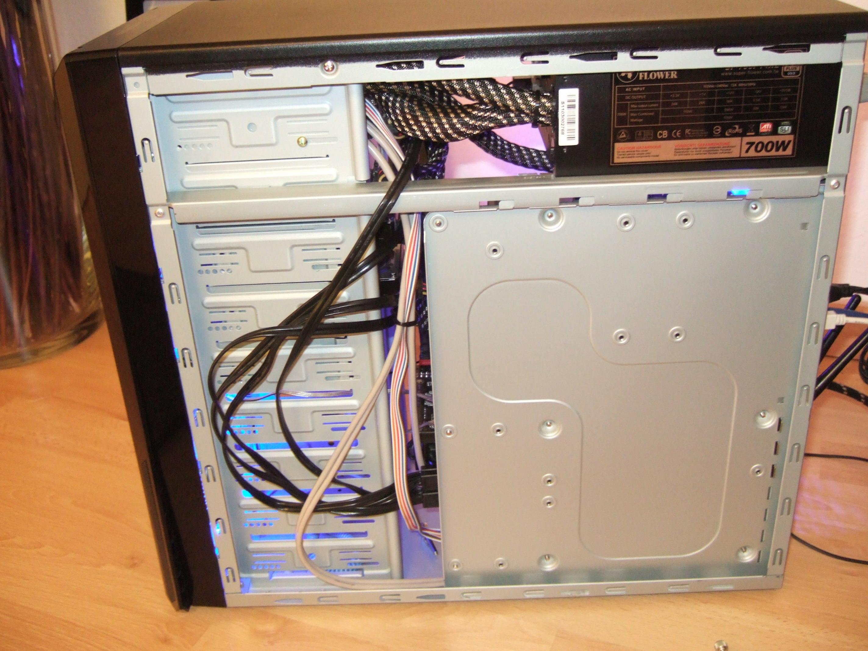

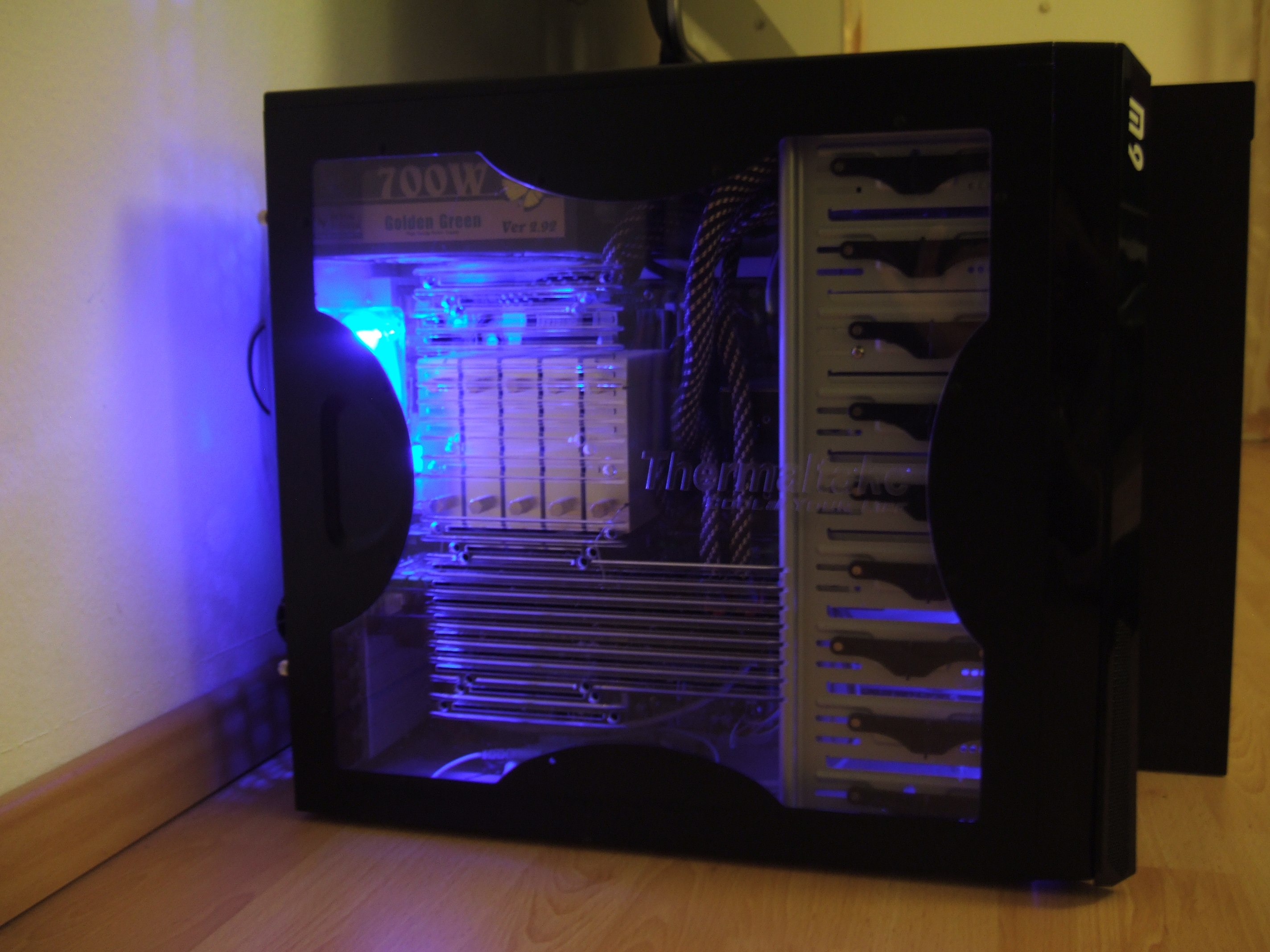

Wo könnte man bei mir den Radiator denn unterbringen?
Eher aussen, oder hat der innen platz?

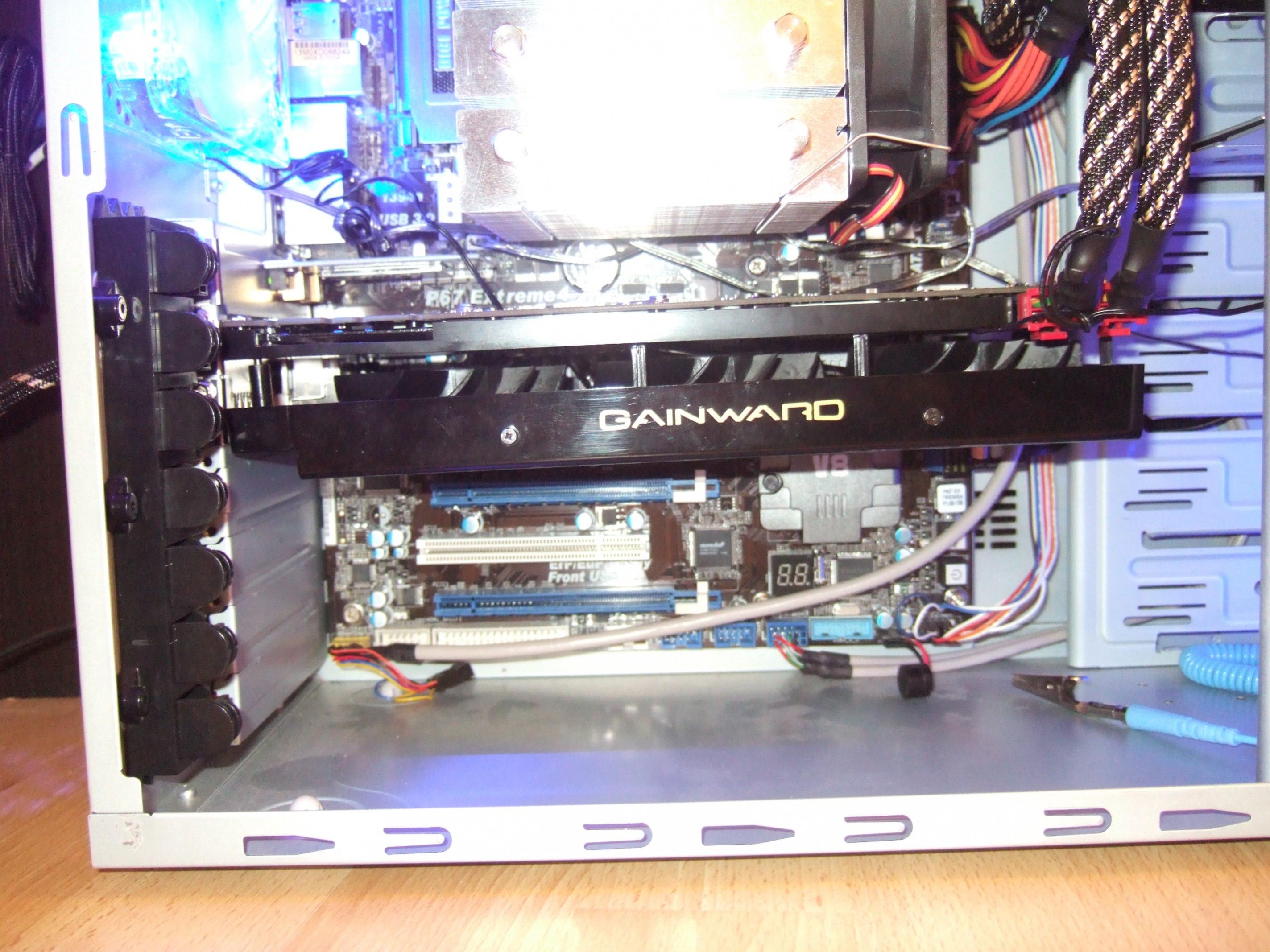

Meine Grafikkarte zB.hat integrierte Lüfter, die müssten dann ja weg.
Aber lässt sich das so einfach umsetzen?

Also einen kleinen Radiator könntest du bei deinem I/O Panel anbringen ich glaub das ist ein 120mm Lüfter oder?, aber ein 120mm Radi allein bringt dir bei deinem I7 nicht viel🙂 Also eher oben auf dem Gehäuse. Da gibt es so Abstandshülsen: . Mit denen kannst du dann einen Radiator ohne Probleme auf der Gehäuse Oberseite befestigen. Hab meinen 1080 Radi auch auf meinem anderen Seitenteil. Da musst du mal bei Aquatuning und Co. schauen ob da was für dein MoBo angeboten wird🙂 Wenn nicht nimmst einfach einen universal Kühler. Also welche Teile du kühlen willst ist deine Sache aber man erzielt halt bei der CPU am meisten dicht gefolgt von der GPU. Und dann gibt es auch den schönen Nebeneffekt das du nichts mehr von GraKa und CPU hörst. Also das mit dem Einbau ist echt easy. Du musst halt darauf achten, dass du entladen bist und den Referenzkühler der Grafikkarte vorsichtig herrunter schraubst, aber das ist eigentlich kein großer Akt. das Wasser füllst du ja erst dann ein, wenn alles verschlaucht ist. Wenn du dann noch dir richtigen Tüllen und Schläuche genommen hast dann kann eigentlich nix schief gehen. Ja bei den CPU Kühlern ist es so, es gibt welche die nur für den einen Sockel konzipiert sind, aber es gibt wiederum auch welche die für mehrere Sockel passen. Das liegt ja auch im Interesse der Industrie das die Kühler auf mehrere Sockel drauf passen. Beim GPU Kühler gibt es eigentlich immer ein genaues Modell, welches dann auch eingehalten werden muss, doch gibt es auch hier viele Hersteller und Materialien. Je nach Geschmack und Budget. Also unabdingbar sind ein Kühler,Pumpe, Ausgleichsbehälter, Radiator, Anschlüsse und die dazu passenden Schläuche.
al_bundy
Hallo Pibe,
Wo man den Radi unterbringen kann, hängt von deinen Geschmack und deinen Gehäuse ab. Man kann den Radi unter den deckel, auf den Deckel, in der Front an den HDD Schächten, hinten über das IO Shield, oder unten am Caseboden platzieren. Alternativ auch Extern an eine Seitenwand, oder ein Standalone Radiator wie ein Zalman Reserator 1 neben dem Gehäuse. Als Größe reicht für ein komplettes System schon ein dual Radiator aus. Je nach Lüfterleistung hast du dnn gute oder schlechter Wassertemperaturen. Im Normalfall liegt die Wassertemperatur bei um 30°C. Um so größer der Wärmetauscher ist, desto kälter ist das Wasser und desto langsamer kannst du die Lüfter drehen lassen bei vergleichsweise gleicher Wassertemperatur. Ich werde mir nach über 7 Jahren jetzt wieder eine Wasserkühlung aufbauen und habe mir einen Phobya 400er bestellt. 2x 200mm Lüfter. Ich habe mich für diesen Radiator entschieden weil die Kühlleistung auf einen Niveau eines guten 360mm Radatores liegt. Aber, ich kann die Lüfter noch langsamer drehen lasen als auf 360mm Radis, was unterm Strich die Angelegenheit leiser macht. Weiterhin sind die Dimensionen optimal. Er ist schön flach, ist noch nicht zu breit für ein Oberklasse Case und ist auch nicht zu lang wie ein 480er. So kann ich hinter den Radi gleich noch die Pumpe platzieren und vergeude kein Platz.

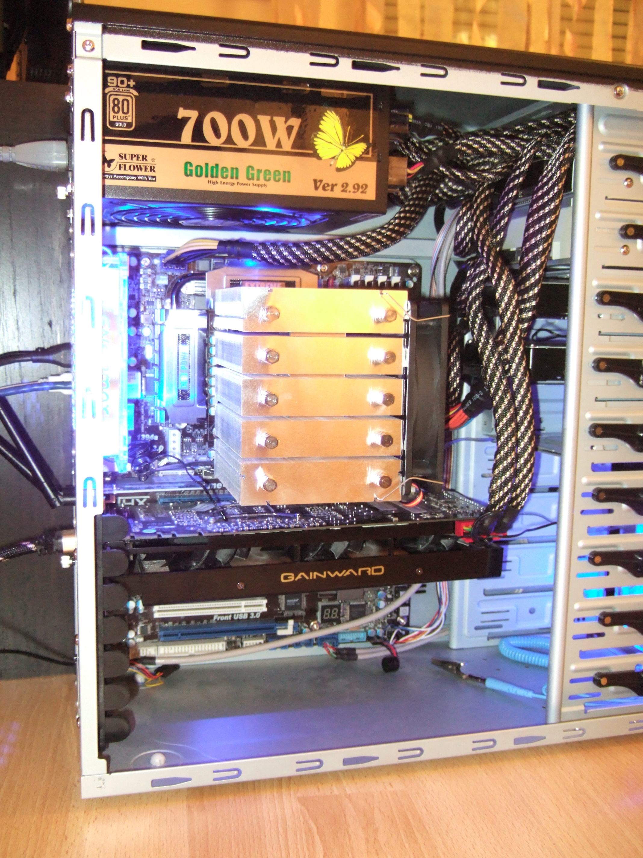

Die Montage ist im Grunde recht einfach. Alle Komponenten werden entweder gesteckt oder irgendwo verschraubt. Ggf. muss man noch das eine oder andere Loch ins Gehäuse bohren um die Pumpe oder den Wärmetauscher anschrauben zu können. Ich gehe jedoch davon aus, das das jeder hinbekommt. Wenn man den Wärmetauscher an eine Stelle platziert wo keine Lüfter vorgesehen sind, dann musst du wohl mit einer Stichsäge oder Dremel die jeweiligen Lüfterlöcher ausschneiden damit die Lüfter Luft aufsaugen, oder abgeben können. Wer das nicht sauber kann, der kann darüber eine Radiblende anschrauben. Dann sieht es auch sauber aus.

Kühlen kann man jeden Chip im Pc, Sinn macht es aber nur die Teile zu kühlen, die Werksseitig auch gekühlt werden. Das heist Spannungswandler an Grafikkarte und Mainboard, CPU und GPU sowie ggf Ram an der Grafikkarte. Was absoluter Nonsense ist, sind Ramkühler und Festplattenkühler. Sowas baut man sich nur aus optischen Gründen ein. Die Bauteile haben zu wenig abwärme, als das es Sinn macht diese Teile zu kühlen.
Aus thermischen Gründen würde ich nur empfehlen High End Grafikkarten mit Wasserkühlern auszustatten. Alle anderen Bauteile bekommt günstig mit Luft kühl genug. Auch unter Oc Verhältnisse. Was du schlussendlich unterm Strich alles kühlen willst hängt von deinen Geldbeutel ab. Für eine Solide Wasserkühlung musst du aber etwa 250-300€ einplanen. Das aber ohne Wasserkühler! Dann hast du etwas richtig feines, nix übertriebenes und kannst jeder Zeit erweitern, und das über Jahre hinweg. Um das befüllen einfacher zu gestalten solltest du dir noch einen Ausgleichsbehälter kaufen. Die Dinger erfüllen alle den selben Zweck. such dir einfach einen aus der preislich in den Rahmen passt und welcher dir optisch gut gefällt.

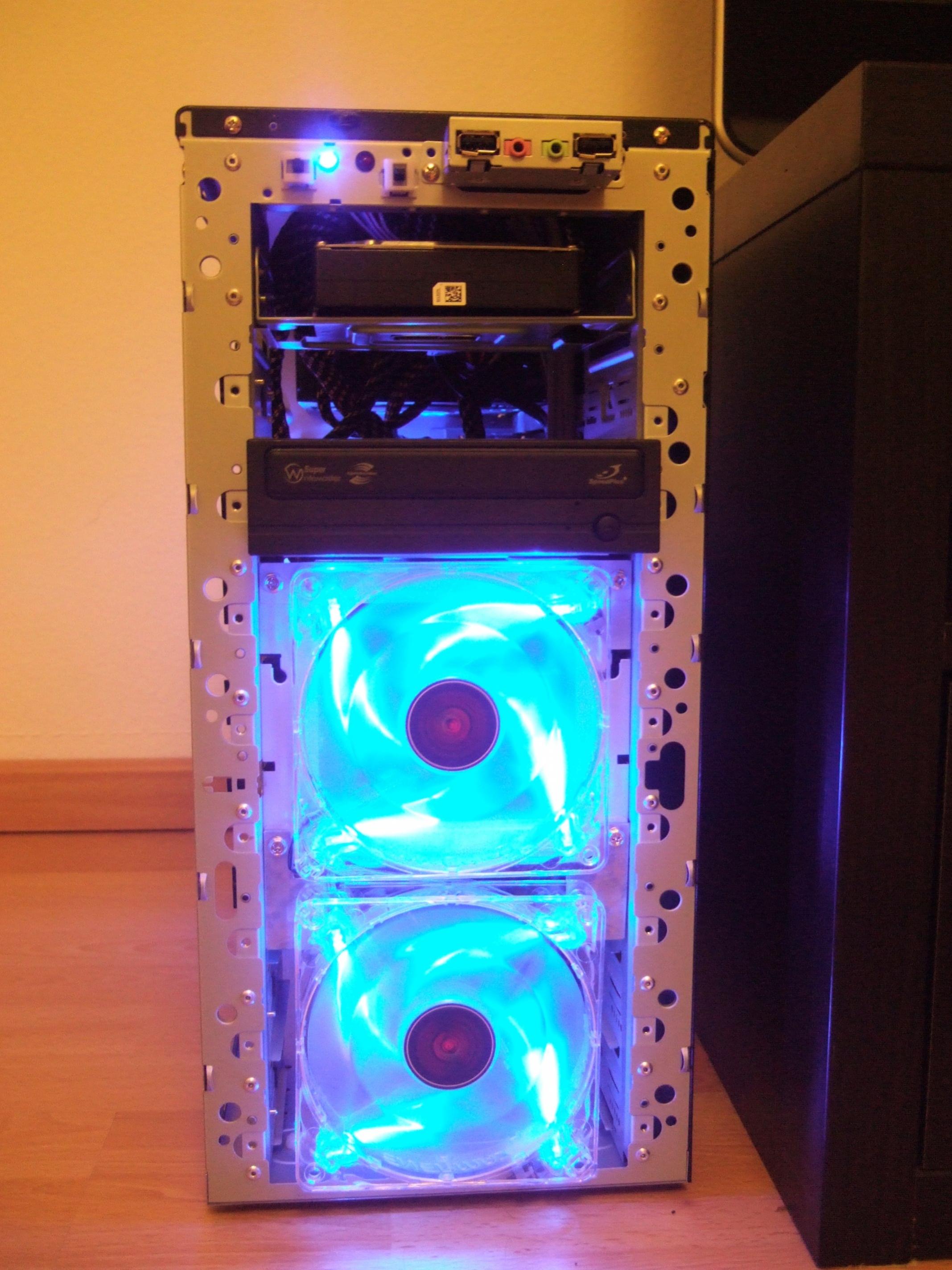

Und für einen guten Luftstrom im gehäuse hab ich ja noch die front-Fans drinn ...
Kommen bei Wasserkühlung`s die Fans alle raus?

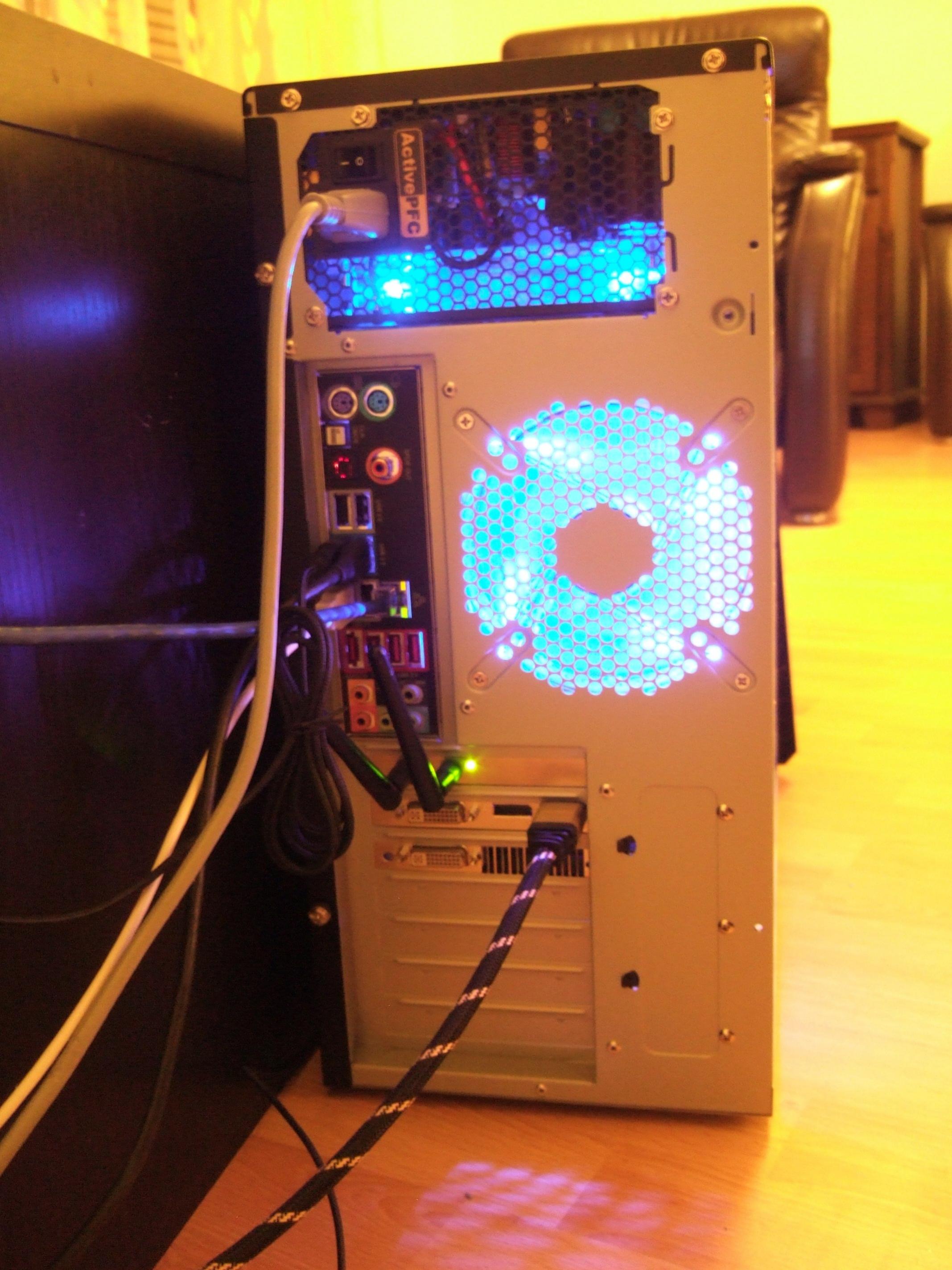

Den Radiator seh ich am ehesten an der Hinterseite des gehäuses (aussen) platziert, aber da ist grad nur platz für einen kleinen von der grösse eines 120mm-Lüfter ...
Da hätte der Radi dann aber ev.2 Lüfter die ihn kühlen ... sinnvoll?

Ja eigentlich kannst du alle außer vielleicht einen ausbauen.
Die Lüfter an den Radiatoren müssen sich nicht schnell drehen deswegen sind sie auch Leiser und der allgemeine Geräusch Pegel geht runter.

Wieviel Gehäuselüfter du drin hast kannst du selbst entscheiden, Sinn macht es einen Lüfter Frischluft reinblasen zu lassen, der Netzteillüfter bläst die warme Luft wieder raus. Da ist kaum Bedarf da für einen weiteren Gehäuselüfter.
Eine Eheim 1046 ist entkoppelt nicht mehr zuhören. Ich gehe von der Annahme aus, das eine runtergeregelte Aquastream ebenfalls nicht zu hören ist. Die Lüfter auf GPU und CPU müssen sich bei hohen Lasten relativ schnell drehen um die Bereiche kühl zu halten. Die Lüfter sind auch meist kleiner als Radiatorlüfter und brauchen daher höhere Umdrehungen.
Bei Radiatorlüftern kannst du mit 400-1000U/min fahren, teilweise sogar noch weniger, und man hört kaum bis gar kein surren vom Lüfter. Luftgeräusche entfallen ab einer gewissen Drehzahl. Bei der CPU musst du mit etwa 600-1500U/min rechnen. Somit hast du da schonmal einen akustischen Vorteil. Ganz wichtig ist es jedoch die richtigen Lüfter auszuwählen. Scythe Slipstream 800 hab ich drin. Die sind günstig und leise.
