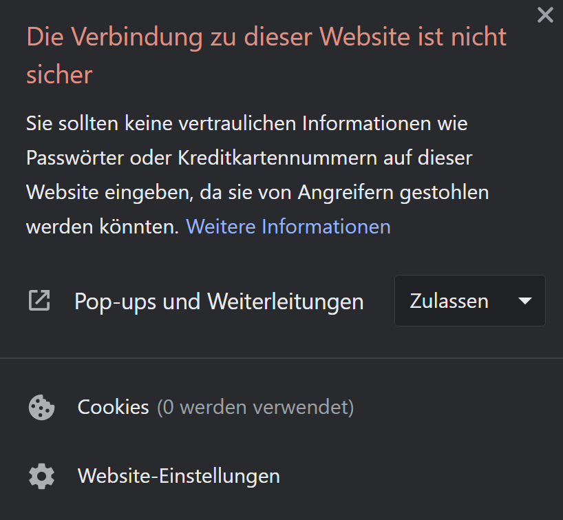

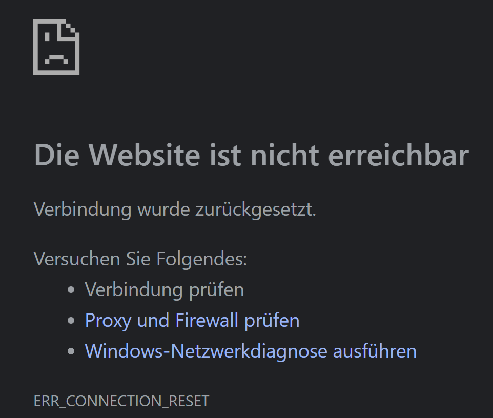

  • Fehlerausgabe ist 1. ERR_CONNECTION_RESET
  • und 2. kommt in allen Browsern die Ansage: Die Verbindung zu dieser Website ist nicht sicher, wenn man auf das Ausrufezeichen (z.B. bei Chrome) am Anfang der Adresszeile klickt.
