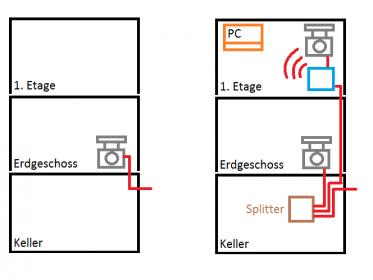

Hallo Leute,
ein Freund, Freundin und "1/2" Kind 😀 sind umgezogen.
Nun ist es so das dort nur ein 2er LMB an der Satelitenschüssel
Es sind nun 2 Anschlüsse am LMB aber es sollen noch zwei Zimmer
mit einem Reciver ausgestattet werden. Dann ein 4rer LMB?
Welche 4rer LMBs könnt ihr empfehlen?
Desweiten ist dort nur in der unteren Wohnung analog Telefon.
Was muss nun alles gemacht werden?
Ist das richtig das im Keller dann eine art "splitter" verbaut wird?
Dann im Erdgeschoss ein Anschluss hin für sein "normalo" Anschluss.
Oben wo die dann hingezogen sind kommt dann der W-LAN-Router
hin wo Telefon und Internet von ihr drüber läuft hin?? 😕
Habe ich das so bis jetzt richtig zusammengefasst?
Gruß
Christian
jop du brauchst dann ein digitales Quad LNB
tests sind allerdins aus dem jahr 2009:
der splitter kommt an die erste telefondose im haus, am splitter werden die telefone und der wlanrouter angeschlossen.
jenachdem bei welchen dsl anbieter du bisst und welche hardware du dann bekommst, kann es auch sein, das du keinen extra splitter dazu bekommst sondern dieser direkt im wlanrouter drinn ist und die ganzen telefone direkt am wlanrouter angeschlossen sind. (ist mitlerweile meistens so)

Danke soweit schonmal,
was muss ich denn machen wenn ich ausversehen die Schüssel verstelle
MUSS ich dann messwerkzeug haben oder reicht es wenn ich quasi mir makierungen
setze. Weil mit anderm LNB ist der Empfangskopf ja nicht genau an der gleichen Stelle.
Ja eventuell wird es 1&1 und die haben einen
Router wo dann auch Telefon angeschlossen wird. (bei uns ist es anders)
Nur käse finde ich das wenn deren Router unten im Erdgeschoss
steht von wo aus dann ja auch W-Lan gesendet wird :hmm: besser währ
es wenn der oben bei denen in der Wohnung sein würde.
Wenn der Anbieter nur den Router zur verfügung stellt,
welchen splitter kann ich dann am besten nehmen? Wie teuer sind die?
Muss man dann ISDN haben oder nicht?
Bei uns ist es so das der ein "splitter" oder so im Keller angeschlossen
ist und es kommen auch im Keller alle Telefondosen an die dann wiederum
am Gerät angeschlossen sind.
von dem Gerät wiederum geht die Internetleitung zum Switch im Keller
und dort Eben auch zu den Etagen.
Gruß
du hast das falsch verstanden oder ich hab mich da nicht richtig ausgedrückt, ein splitter ist immer dabei, entwder als extra bauteil oder im router.
du kannst auch den router ins erdgeschoss oder 1. geschoss stellen, brauchst ja nur ein längeres kabel (als das mitgelieferte) von der telefondose zum router (mit splitter) ziehen.
muss man dann halt extra kaufen.
zum ausrichten von satschüsseln gibt es schöne satfinder (kosten 10-20€), die schaltet man zwischen LNB und reciver.
zum ausrichten gibt es auch paar anleitungen:
