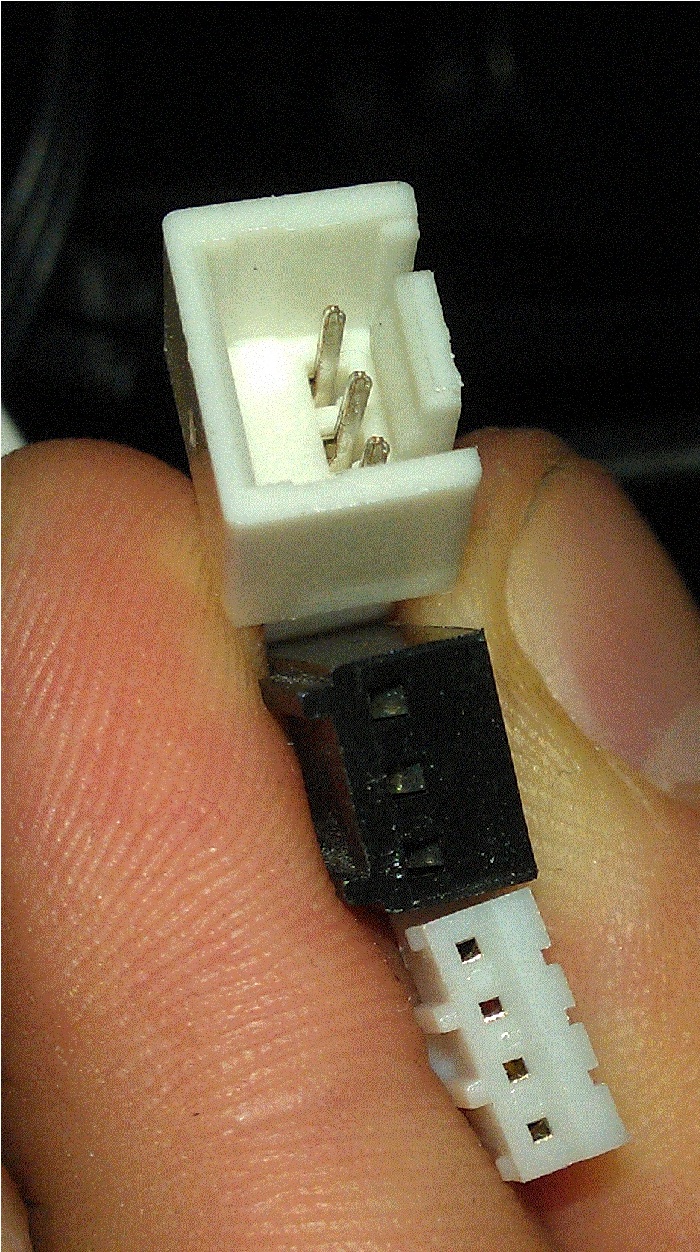

Hey Leute,
So hier mal die Stecker, (Siehe Bild Anhang)
Ganz unten in Weiß der Stecker, der kommt vom neuen VGA Lüfter
meines erachtens viel zu Klein, und tatsächlich passt da kein einziger Stecker
In der mitte ein normaler Lüfter 3pin und ganz oben die Buchse, wo man lüfter anstecken könnte.
Hmmm.. Ich bin echt am verzweifeln, wie kann ich das jemals zum laufen bringen,
ist der Weiße vll irgend ein spezieller stecker???
bitte um Infos.
DANKE

willoby
So also wie auch schon vorher geschrieben war bei meinem Accelero extrem plus ein Stecker dabei 😉
Der sah so aus:
Und der Anschluss sieht so aus:
