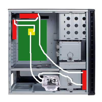

1. Radiatoren - Ich würde das Antec Gehäuse ungern ansägen, verbiegen, schneiden etc., es hat aber leider nur vorhergesehene Plätze für Single 12mm Radiatoren. Macht es Sinn 3 Single a 12mm Radis einzubauen, oder muss ich doch den Deckel aufsägen? Wenn es sinnvoll ist, die Single Radis zu holen, kann ich sie einfach miteinander verbinden (per Schlauch), oder kann es da zu Schwierigkeiten kommen? Welche würdet ihr mir empfehlen?
2. Pumpe - AGB Eheim 600 II Station 12V - Hier ist nur die Frage: Reicht die Power um CPU + 3 Single Radis und evtl GraKa zu kühlen?

Hier noch eine Zeichnung, wie ich es mir vorgstellt habe:
Rot - Radiatoren
Eigentlich sollte das so funktionieren.
Die Pumpe sollte gerade so ausreichend sein für CPU & Grafik & 3 Single Radi's.

zu deinem case was du machen könntest ist dir abstandhalter kaufen und den radi auf den gehäuseboden packen musst aber dafür sorgen das der mit frischlüft versorgt wird sonst verpufft die funktion des radis.an deiner stelle würde ich die erfahreneren fragen ob die pumpe noch n dual radi packt weil ist nicht viel teurer sind und du hast bessere reserven
ob sich der aufwand lohnt musst du selber wissen ich finde ja weil man lange was von ner wakü hat bzw sehr lange den bei einem system wechsel nimmt man die ja eigendlich mit und optimiert sie noch etwas🙂
ich persöhnlich würde mir einen dualradi hinters netzteil packen ihn aber nicht auf den gehäseboden montieren(müsstest diesen ?hdcase? ausbauen) sonder seidlich(must mal abmessen obs passt) und mir bei aquatuning eine radiblende mitbestellen die du dan über den einschnitt schrauben kannst(sieht sehr gut aus und ist nicht schwerr guck mal in den wakü threed).die pumpe müsste natürlich umziehen.
