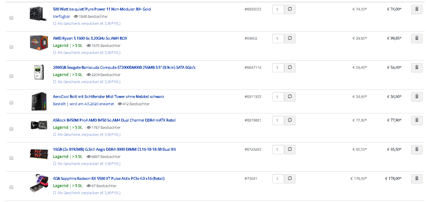

Hallo, hab mich jetzt mehrere Tage hingesetzt und versucht einen Pc zu erstellen, dass ist dabei rausgekommen. Ich möchte ein Feedback dazu hören von mehreren Leuten. ob man etwas besser machen könnte oder ob das schon so okay ist. oder ob etwas nicht passt. Schon mal danke im voraus.
Hi ich würde mehr ne SSD anstatt ner HDD nehmen da der Pc sonst immer so lange läd und je mehr dateien du hast, desto länger braucht dein PC.
gut wäre, wenn man wüsste, wie hoch dein Budget ist?
Und was du genau mit dem PC machen willst?
Und welcher Monitor verwendet wird?
Bei Mindfactory lässt sich übrigens auch der Warenkorb veröffentlichen, da muss man kein Screenshot posten.
Ich würde da auch die HDD weg lassen, und erstmal ne SSD 500GB Crucial MX500 oder Western digital blue 3D nehmen.
HDDs sind einfach zu langsam, die kann man zusätzlich noch mit einbauen für die eigenen Daten oder für restliche Programme.
