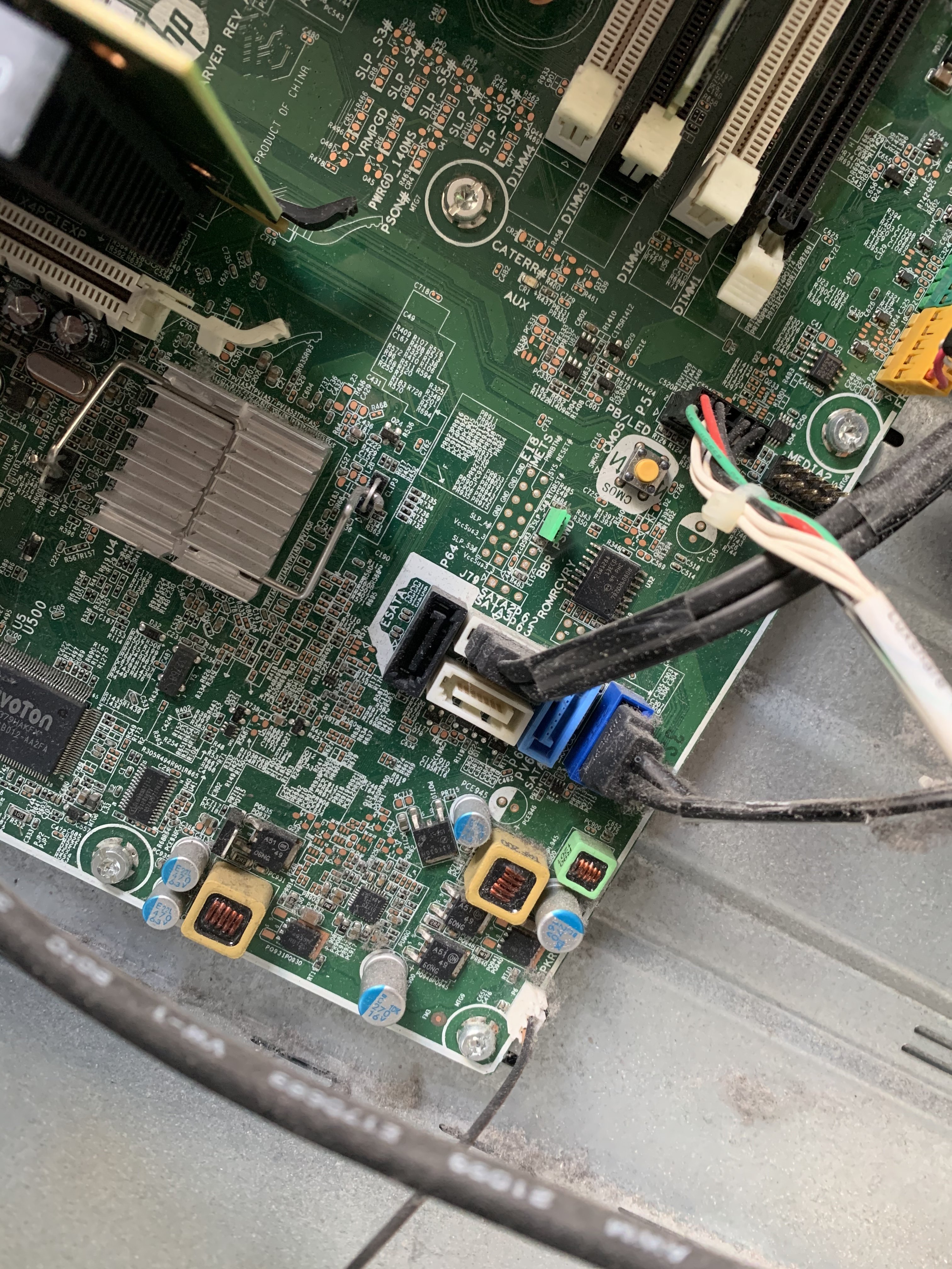

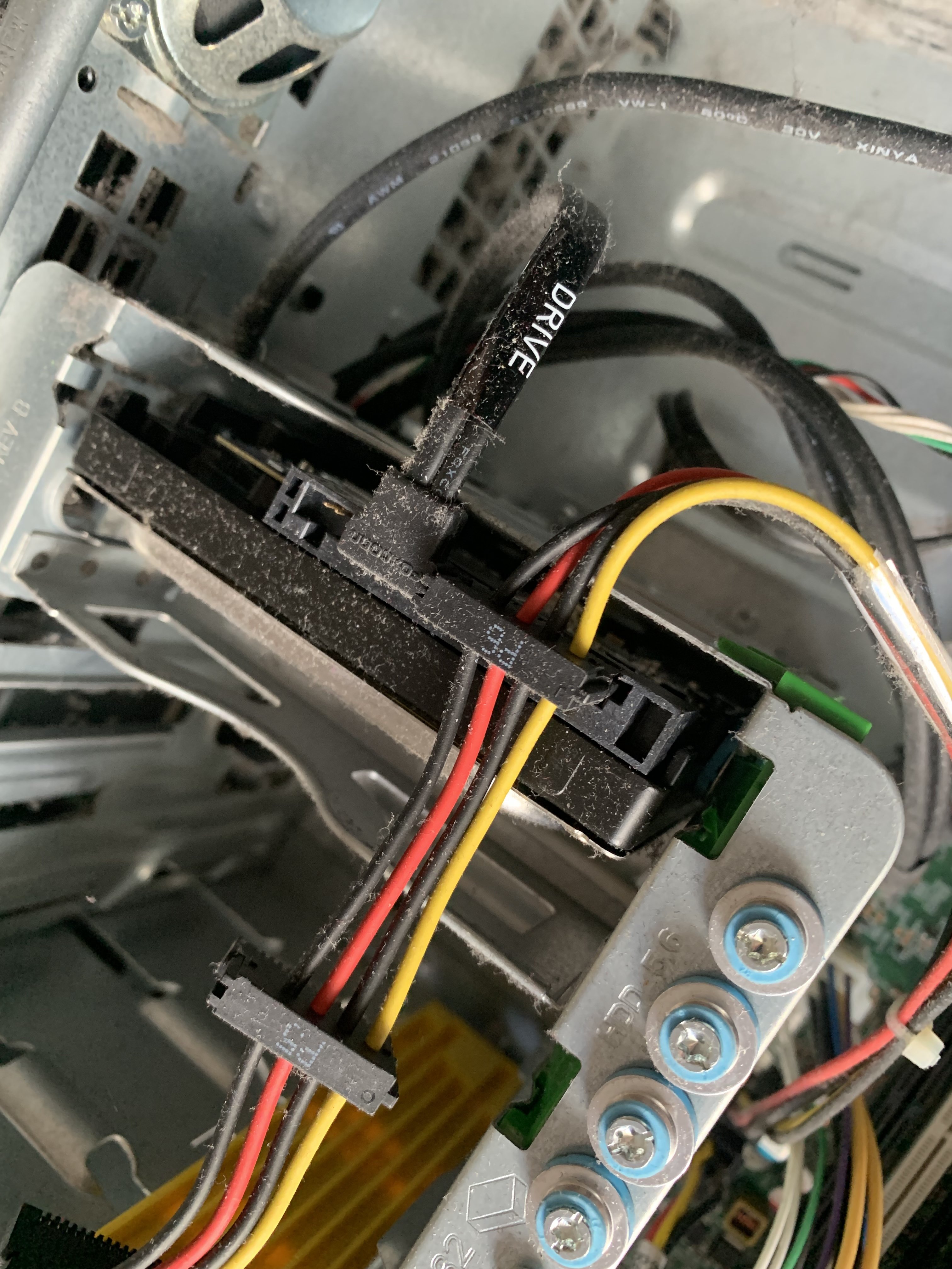

Hallo Gemeinde!
das alte Flaggschiff soll eine schnelle SSD bekommen, jetzt stehe ich vor einem Thema eSATA/ SATA ??
was sind das für Anschlüsse und gibts da überhaupt passende SSD ?
Vielen Dank!!

Ne 2,5" SSD kommt wie die HDD, die bei dir verbaut ist oder den Laufwerk ganz normal an nen SATA Anschluss.
Und das was du da siehst sind ganz normale SATA Anschlüsse
eSATA = external SATA
SATA = (internal) SATA
der Schwarze Anschluss auf dem Mainboard ist für externe SATA-Geräte. Bei HP bekommt man passende Kabel-Kits mit Slotblech, um solche Anschlüsse nach Aussen zu führen. Dazu passende externe Speicherlaufwerke werden in eigenen Gehäusen mit eSATA-Anschluss angeboten. (Die meisten externen SSDs/HDDs verwenden jedoch USB. Die Auswahl mit eSATA ist recht begrenzt.)
Blau und Weiss sind SATA. Hierzu im Mainboardhandbuch nachlesen (findest du zur Not bei HP), wie sich diese beiden unterscheiden. Je nach Mainboard sind das SATA2 und SATA3 (unterscheiden sich in der Geschwindigkeit) oder eine Farbe kann z.B. für RAID verwendet werden und die andere nicht (unterschiedliche Controller).
Interne SSDs sollten einen SATA-Anschluss verwenden. Dafür gibt es von diversen Herstellern eine Fülle von Speichergeräten zur Auswahl.
Crucial MX500/BX500, Samsung 860 Pro/Evo oder 870 Evo, ...
Welches Board (oder aus welchem HP Rechnermodell) ist das Teil?
Wenn du die HDD austauschen willst, dann verwende doch den Anschluss der HDD für die SSD.
Willst du die HDD parallel zur SSD verwenden, dann die SSD an den SATA-Anschluss mit der niedrigsten Nummer und die HDD an einen anderen stöpseln. Von welchem Laufwerk der Rechner sein Betriebssystem starten soll, lässt sich im BIOS/UEFI über das Bootlaufwerk einstellen.
SATA0 und SATA1 sind SATA 3.0 Anschlüsse (Blau) und von HP für die erste und zweite Festplatte gedacht.
SATA2 und SATA3 sind SATA 2.0 Anschlüsse (Weiss) und für CD/DVD-Laufwerke vorgesehen. (sind also langsamer als die ersten beiden.)
