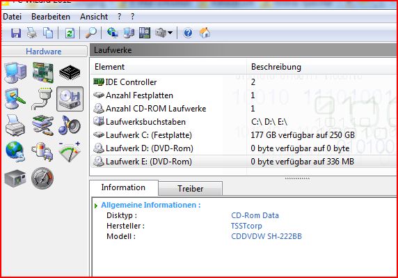

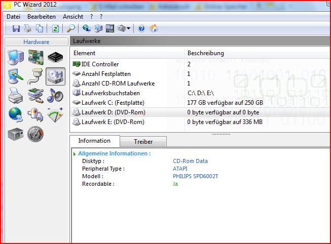

ich konnte durch winzart das jetzt noch heraus was die laufwerke angeht
Ich hab 2 Bilder gemacht .Der Rechner sieht beides nur als Cd Rom an.Ich versteh die Welt nicht mehr .Da cd ja auch nicht gelesen wird.
