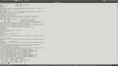

Edit: Installieren hat geklappt aber beim starten kommt die Meldung ? Evtl. würde Wine Ticks helfen, allerdings weiß ich nicht, von wlecher Bibliothek ich die Daten brauch. Vllt. weiß ja einer wo ich DirectX über Wine herbekomm, den anscheinend liegt da ja der Fehler oder ?

Der Screenshot ist unlesbar.

Leider keine Auswahl solange kein Laufwerk da ist, da musste ich nehmen was sich anbot 😀. Auf dem Screen wird wohl ein GLX Treiber bemängelt.
