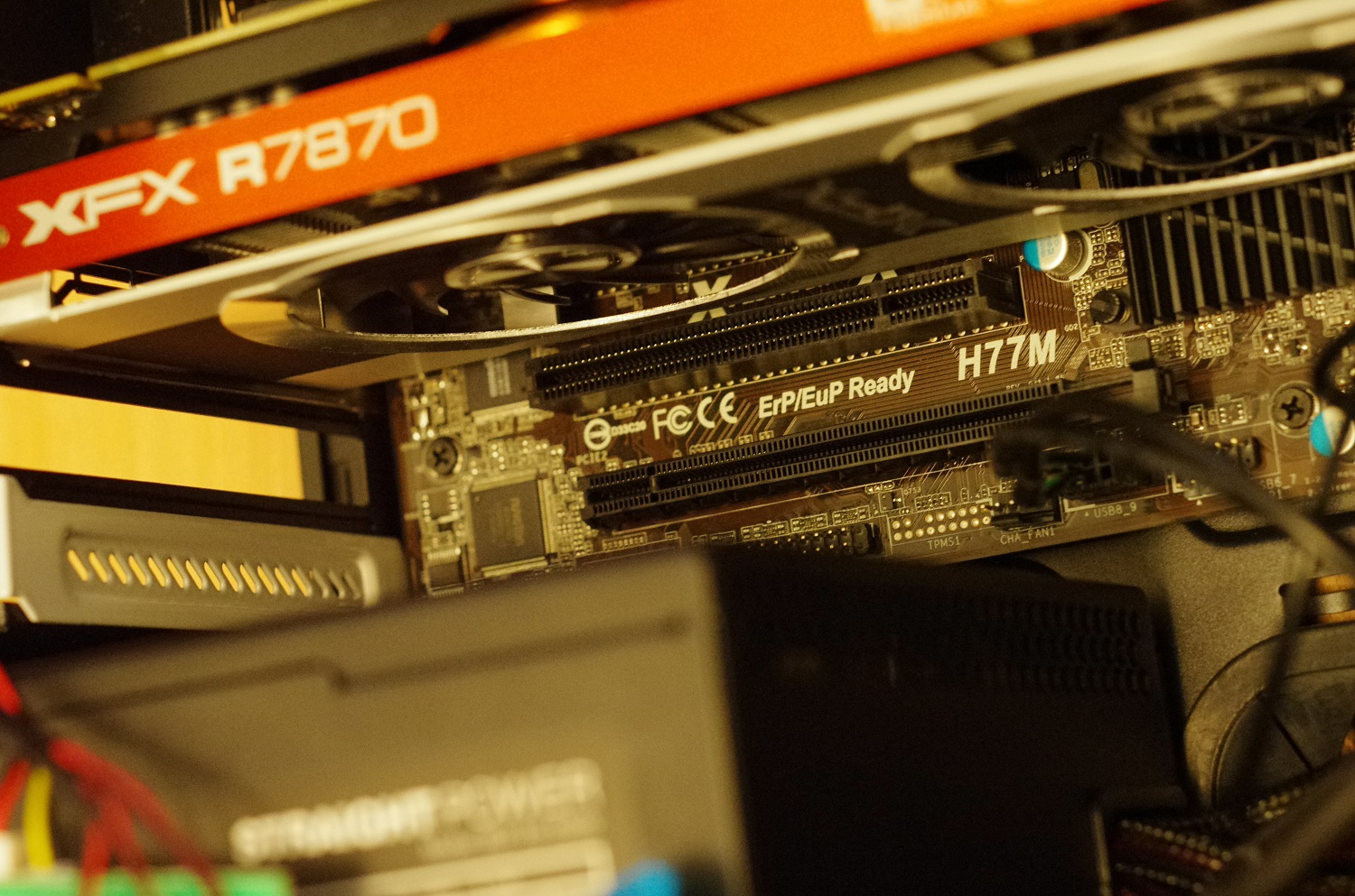

So, gerade am zusammenschrauben. Fühle mich wie ein Astro-Physiker. Macho Kühler + mini Gehäuse/Mainboard? Als Erst-Zusammenbauer läuft da der Schweiß nur so.
Eine Frage stellt sich mir besonders...wohin mit meiner Soundkarte? Die würde dann wohl mit 1mm Platz direkt vor den Grafikkarten Kühlern hocken....eher ungünstig?

Phenom.
Das nennt sich optimale Raumausnutzung. 😀 Und bisher schaut's echt gut aus!
Die Soundkarte wird die Grafikkarte in der Tat etwas näher kennenlernen. Das sollte im Normalfall aber für keine der beiden ein Problem darstellen (denk nur daran, die Grafikkarte auch festzuschrauben, sonst hängt sie runter).
Viel Erfolg weiterhin.
(und vorab: Die Lüftersteuerung kannst Du auf Minimaldrehzahl stellen, ebenso wie später den Macho-Lüfter)
