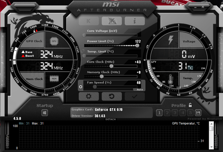

Achso und ich habe dann mal noch eine kurze Frage zu meinem PC.
Und zwar, ich habe eine GeForce GTX 670 und habe grade mal geguckt wie viel FPS sie max. leisten kann.
Kann es sein, dass wenn man den msi Afterburner benutzt und dann links unter der Version eine Min und Max steht, das auch die angaben für FPS sind?
Wenn ja, dann habe ich minimal 32 und maximal 48.
Was gäbe es da für eine Übergangslösung um die FPS auf stabile 60-70 anzuheben?
das lässt sich nicht allgemein sagen, denn das ist bei jedem Game anders und es hängt von deinen Einstellungen und deiner Auflösung ab
und was genau meinst du bei MSI Afterburner, mach mal ein Screenshot
Auflösung runter nehmen, Grafikeinstellung auf niedrigere Einstellung im Game setzten

03Tom08
Obwohl, die Zahlen haben sich ja schon wieder geändert..
Hmm ja gut. Dann weiß ich es leider doch nicht, wozu die Zahlen da gehören.
Auf jeden Fall wollte ich nachgucken, wie viele FPS die Grafikkarte Maximal leisten kann, unabhängig vom Spiel.
Die Grafik Einstellungen habe ich so niedrig gemacht wie es geht, also ohne Schatten, ohne Kantenglättung, die Charakter auf sehr low usw.
Das einzige was ich nicht geändert habe war due Auflösung. Also die 1920 x 1080.
unter links das ist die Grafikkarten Temperatur (steht auch rechts)
du kannst dir aber die FPS mit MSI Afterburner in Game anzeigen lassen
das geht nicht, das kann man nicht allgemein sagen.
mal ein übertriebenes Beispiel ohne das das echte Zahlen sind.
in Solitär hat du mit der Karte 300fps, bei GTA V in Full HD und hohen Einstellungen so 10 FPS, in GTA mit ner HD Auflösung und niedrigen Einstellungen so 50fps. verstehst du jetzt was ich meine.
wieviel FPS du mit der Grafikkarte hast hängt von deinem Game, deinen Einstellungen ab.
