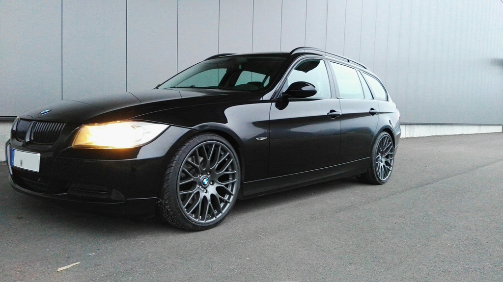

Räder sind drauf und ich bin verliebt *-*

Sieht gut aus. Hätten vielleicht sogar noch einen Tick heller dürfen die Felgen 🙂
Deiner ist etwas tiefer, oder? passt auf jeden Fall gut zu den Felgen.
gsg9man
Ne heller wollte ich sie nicht, ist auf den Bildern aber auch schwer einzufangen. Hätte jetzt gesagt in echt sind sie heller.
Ja der hat die Einfach Federn drin, ist denke das Maximum was man fahren kann um noch ausreichend Komfort zu haben.
Reggea Gandalf
Ja kann sein, dass das auf dem Bild nicht 100%ig rüber kommt.
Ich meinte ja auch nur, dass ich persönlich die etwas heller gemacht hätte 😉
Sieht ja alles stimmig aus 🙂
