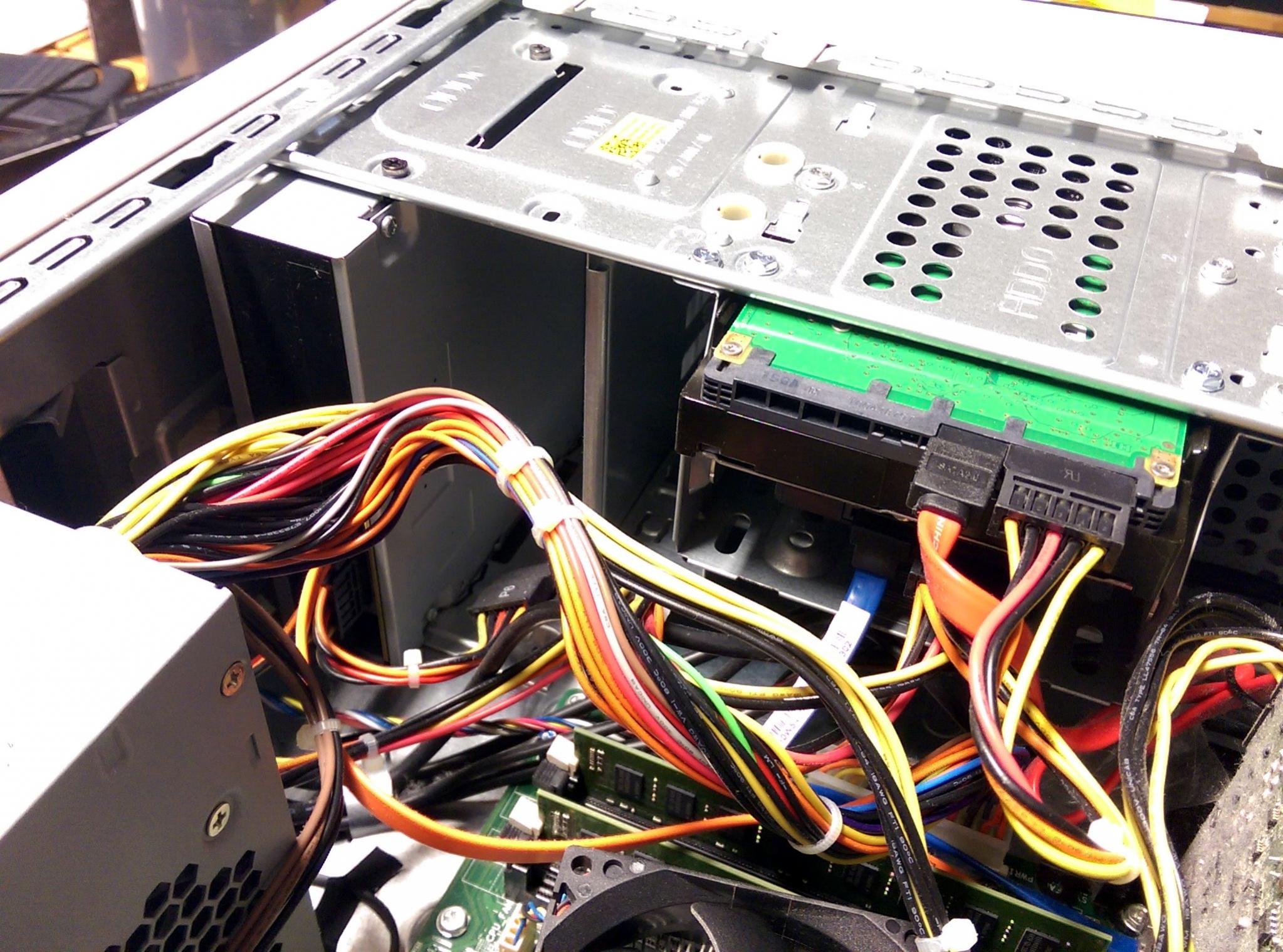

Laut diesem kann das Gehäuse ja ohne Probleme drei Festplatten fassen. FRAGE: Brauche ich einen Adapter o.ä. für eine 3,5''- Platte in dem Schacht unter den Laufwerksschächten? Der sieht irgendwie breiter aus, hatte mit dem Lineal (glaube ich) etwas um die 15cm gemessen...
Jetzt meine Fragen:

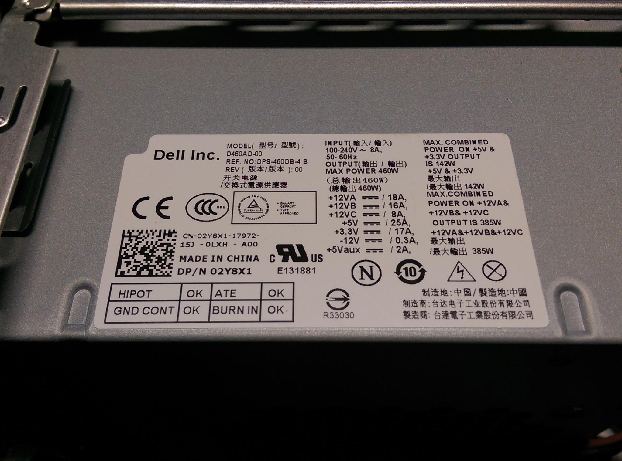

1. Reicht mein 460W-Netzteil aus für das geplante Upgrade? Laut diesem soll es reichen, aber was meint ihr?

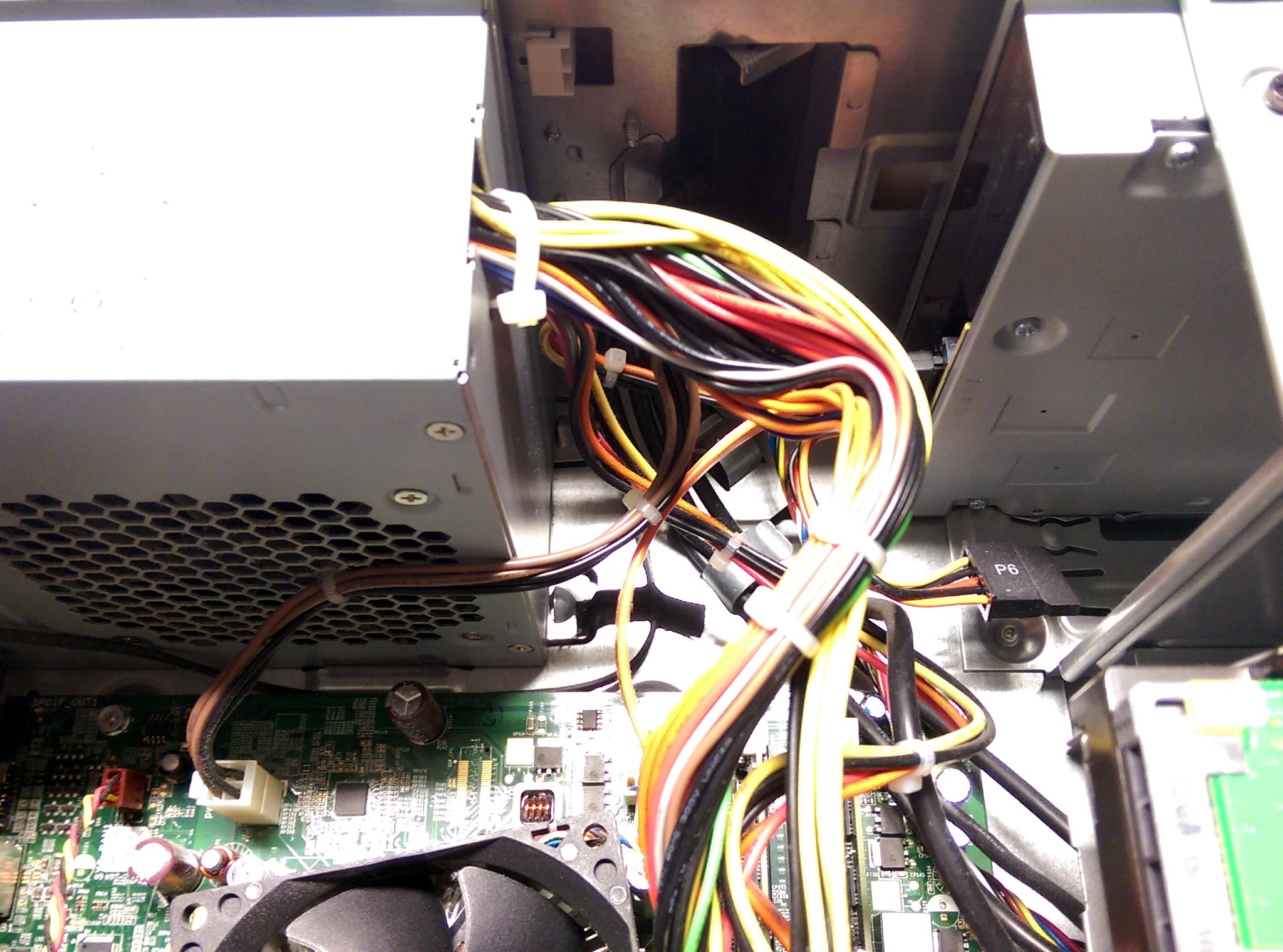

2. Hat jemand Erfahrung mit dem Austausch des opt. Laufwerks im XPS 8300? Es scheint mir so, als müsste ich
a) das Netzteil ausbauen, damit ich um die Ecke komme? oder
b) die Frontabdeckung entfernen, damit ich den Austausch frontal durchführen kann?
3. Was ist mit Funktionalität der Laufwerksblende und des Auswurfschalters? Klappt das mit beliebigen Laufwerken oder kann ich aufgrund des Schalterdesigns den LG-Brenner wieder zurückschicken? Falls hier jemand bereits Erfahrung mit einem Laufwerksupgrade hatte, wäre es im Zweifelsfall auch super, wenn mir dieser jemand eine funktionierende (=kompatibel zur XPS-Front) Alternative empfehlen könnte...!

für ein Blu-ray Laufwerk und eine weiter festplatte brauchst du kein neues Netzteil, soviel Leistung brauchen die nicht.
die Laufwerksschächte haben 5,25", wenn du die Festplatte da rein hängen willst, brauchst du ein Adapter, der andere Schacht zwischen den festplatten und den Laufwerksschächten sollte aber für 3,5" Festplatten gedackt sein, da sollte da ohne Adapter passen.
es sieht doch auf dem Bild so aus, als brauchst du nur das Netzteil ausbauen um das Laufwerk nach hinten raus ziehen zu können.
bau mal das Laufwerk an und guck dir die Front an, da sieht man doch, ob es so wie andere Laufwerke aussieht oder nicht
