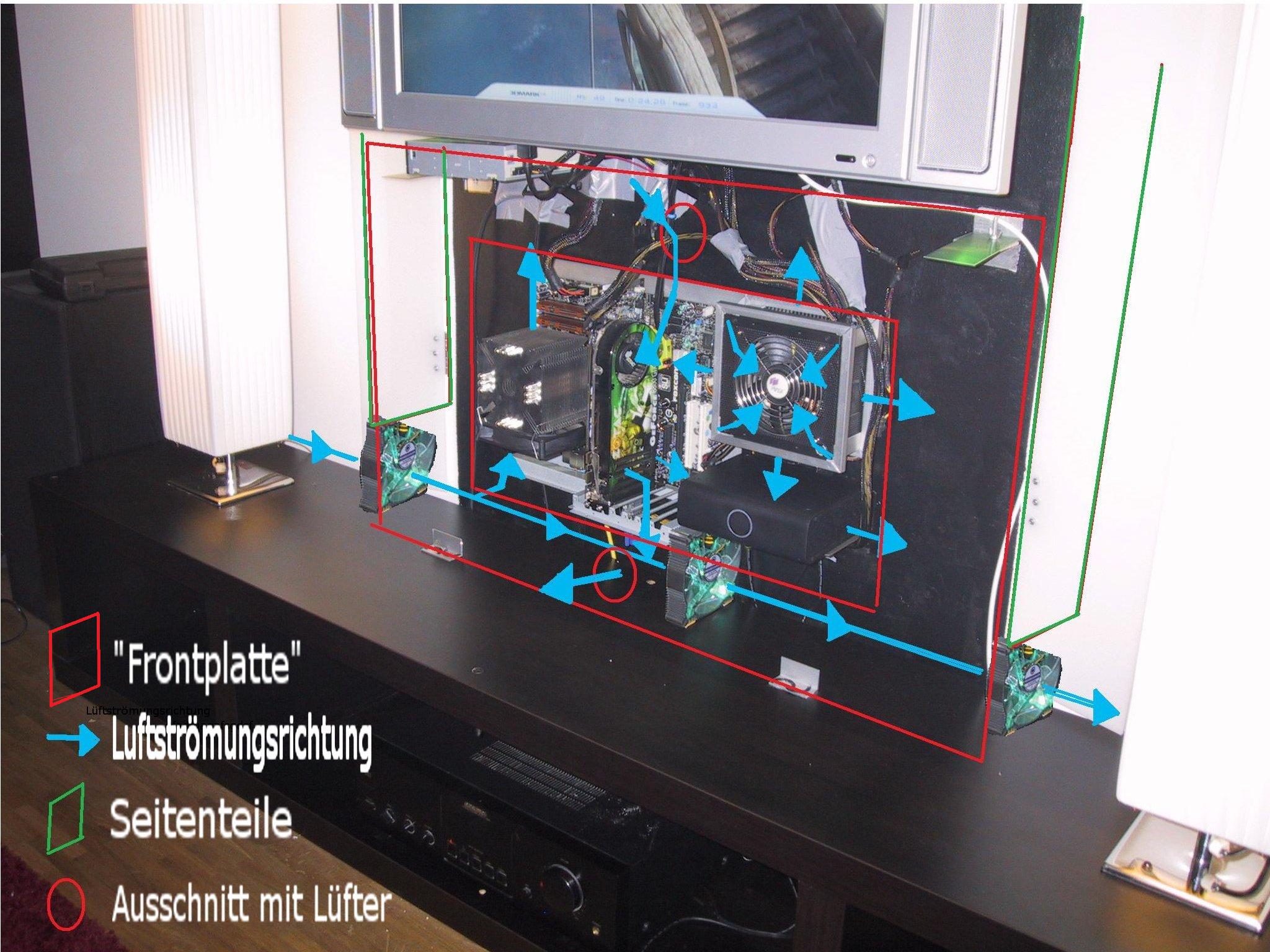

P.s. Hat vielleicht einer von euch PC-Profis einen Kommentar bzw. Verbesserungsvorschläge zu meiner geplanten "Lüftungssituation" (Siehe Bild, bitte entschuldigt die hässliche Zeichnung :fresse🙂.
Sollte eigentlich so ganz gut funktionieren, oder?
Die 2 seitlichen (und 1x Mitte) "Gehäuse-Lüfter" bringen je 80 m³/h.
Die 2 "Gehäuse-Lüfter" in der Frontplatte bringen je 30 m³/h
(Wobei ich denke dass das für Mobo und Graka fast zu wenig Luft ist, bin aber dort auf 60mm Lüfter beschränkt. Vielleicht beide 30m³/h-Lüfter oben Einblasen und den unteren weglassen?).
Der CPU-Lüfter hat 80 m³/h.
Die Gafikkarte, Mainboard-Lüfter und das Netzteil weis ich nicht was für einen Luftdurchsatz die haben.

Ich würde aus ästhetischen Gründen auf die Lüfter in der Frontplatte verzichten und alle Lüfter in den Seitenteilen unterbringen. Man kann ja da eine feste Luftstromrichtung machen, wo alle "Lüftungsstränge" einlaufen.
Hätte ich jetzt auch gesagt.
Auf einer Seite rein und auf der anderen Seite raus. (wie die Lüfter unten, nur reichen denke ich nur die äußeren) Du brauchst halt mind 4 Lüfter, wobei 6 sicher auch nicht verkehrt werden.
Und zur Beleuchtung passend dann halt mit grünen LED'S 😉
Da muss ich euch beiden Recht geben. Wenn ich ehrlich bin haben mir die Lüfter bzw. Ausschnitte in der Frontplatte nie wirklich gefallen und ursprünglich hab ich auch geplant nur seitlich durchzublasen, jedoch wäre es die beste Möglichkeit die "Haupthitzequelle" - nämlich die Grafikkarte - schnellstmöglich ohne Umwege mit kühler Luft zu belüften und abzusaugen, als die Wärme im System zu verteilen.
Muss ich mir nochmal Gedanken machen 😕
... ich sollte vielleicht keine allzu große Wissenschaft draus machen 😉 😀
Du könntest dir natürlich einen AirFlow basteln. Heißt das so? halt diese Röhren, die die Luft direkt vom Lüfter zu einer Stelle leiten.
Die Röhre müsste dann halt auch mit Plexi Glas hergestellt werden, sonst siehts schei*e aus 😉
Aber wenn du schon so viel gemacht hast ist das ja auch schon egal 😀
Gute Idee, quasi einen Tunnel direkt zur Karte.

Du musst nur aufpassen, dass du den Luftausgang nicht direkt neben den Eingang setzt, sonst wird die warme Luft die rauskommt ja gleich wieder eingesaugt. Du könntest ja rechts oben und unten reinpusten lassen und links die warme luft rauslassen.
Yo, hab ich mir auch schon gedacht. Wollte Lutfleitbleche einbauen die den Luftstrahl schräg z.B. nach oben ausblasen damit die warme Luft nicht vom anderen Schacht angesaugt wird. Ob das funktioniert muss man testen.
Der neue LCD ist ca. 25 cm höher, somit sind die Seitenteile um das Maß zu kurz (perfekt für 2x 120mm Lüfter) und da ich an den Seitenteilen nichts mehr ändern möchte muss ich es zwangsläufig so machen, wobei eine Alternative wäre die "oberen" Schächte, anstatt an der Seite, hinter dem LCD nach oben zu führen ....

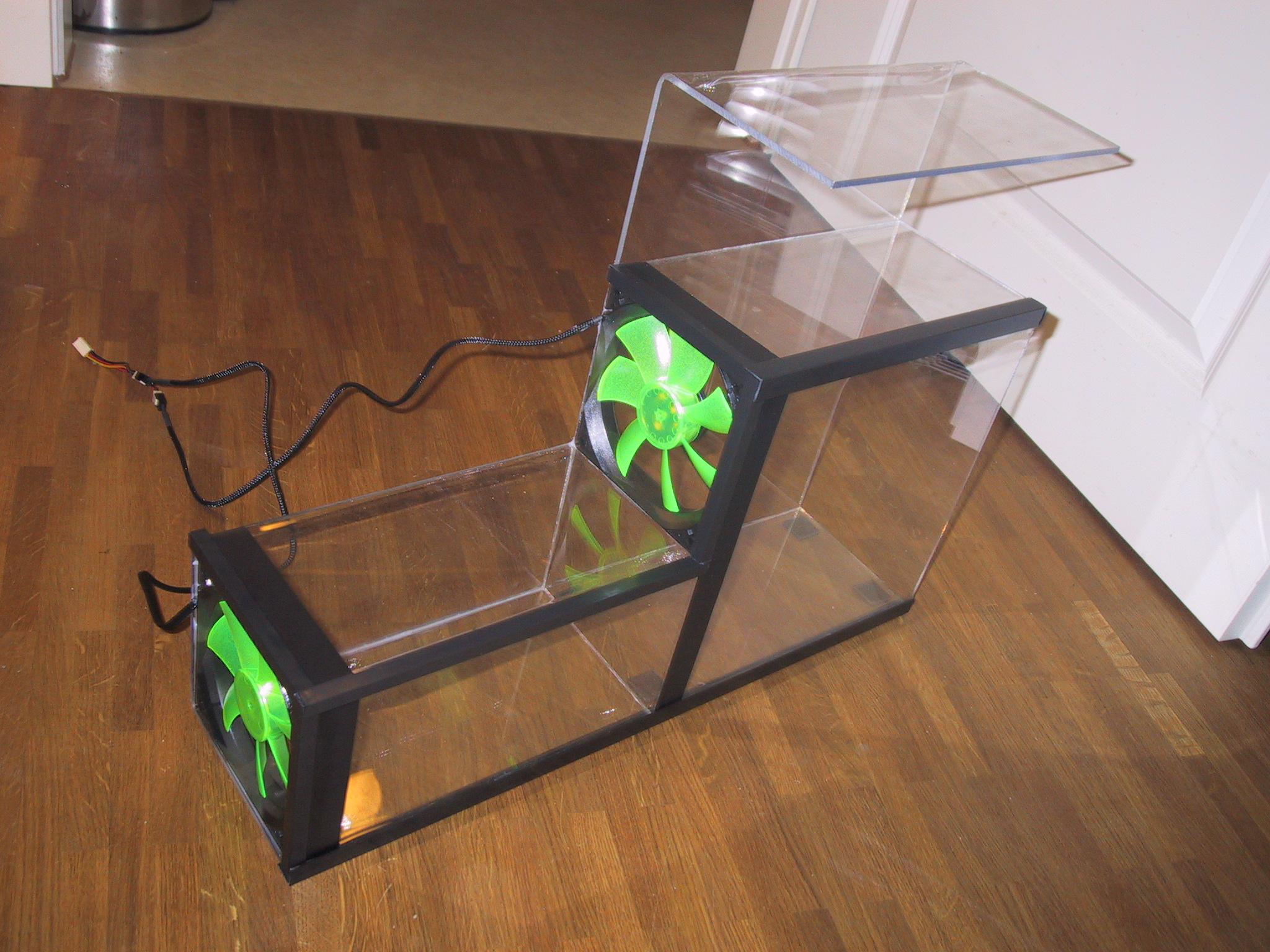

Hier mal eine Skizze (s. Bild 1) wie es nun letztendlich werden soll.
So, den rechten Lüftungskanal (s. 2 Bild) hab ich fast fertig ....der linke ist noch in Bearbeitung. Vebaut wurden Nanoxia Lüfter mit einer Drehzahl von 1.250 u/min mit je 80m3/h.

sieht sehr schon aus.
ich weiss ja nicht obs geplant ist, aber ich würde rundungen machen da wo du ne ecke hast bei dem linken, damit der lüftstom besser und flüssiger läuft 🙂

Yo, Rundungen bei Richtungsänderungen sind geplant ...hab noch 2mm Plexi (Kanal ist aus 4mm Plexi) mit denen ich abgerundete "Leitbleche" einsetzten wollte ...

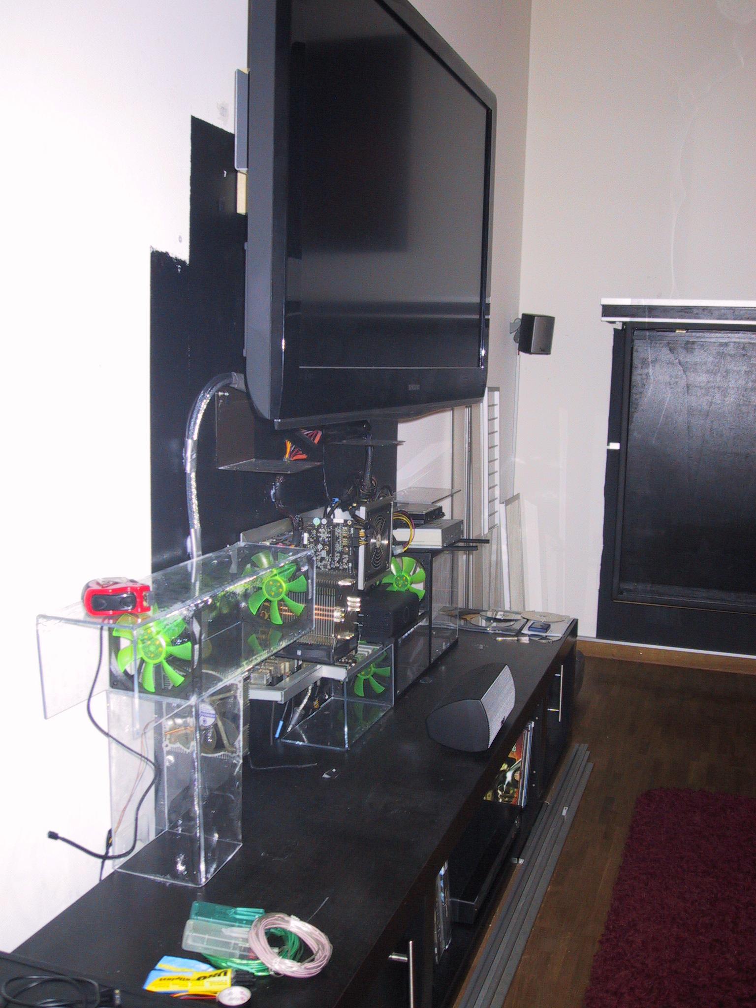

Mal wieder ein kleines Update:
Linker Kanal zu 50 Prozent fertig.
Bisschen Kabelmanagement betrieben und HD und DVD versetzt.
Bei der Frontplatte hab ich mich entschieden die Holzplatte komplett gegen schwarzes Plexiglas zu ersetzten (nur die Durchsichtige Plexischeibe mit alurahmen wird übernommen).

So die Kanäle (Zu- und Abluft) hab ich jetzt alles komplett fertig und es funktioniert auch alles so wie ichs mir vorgestellt hab.
Die Lautstärke hält sich bei insgesamt 9 Lüftern! (5x 120mm Gehäuselüfter/ 1x 120mm CPU-Lüfter/ 1x Netzteillüfter/ 1x Grakalüfter/ 1x Aktiver Mainboardlüfter) noch in Grenzen ...hätte es mir lauter vorgestellt.
Wenn man bedenkt das noch alles mit der Frontplatte und Seitenteilen größtenteils geschlossen wird und dadurch nochmal einiges an Lautstärke gedämmt wird ist das bestimmt ein "gutes Ergebnis".
Bilder folgen natürlich ... und vielleicht sogar ein kleines Rauch-Strömungsfilmchen ...mal kucken.
