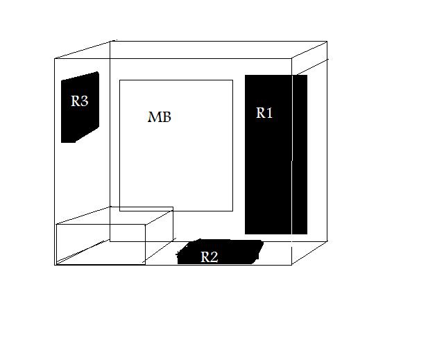

aber eigentlich habe ich mich dadrauf gefreut das alles in meinen tower zu integrieren. 2x 240er eigentlich müsste das irgendwie machbar sein.
das problem ist mein case, ich kann nicht oben mal eben einen 360er
verbauen.http://www.pcmasters.de/forum/attachment.php?attachmentid=2345&d=1212166734 ????????????????
360 müssen reichen bei anderen geht es doch auch.
bin kein hardcore overclocker
Das blöde ist wen das nicht das erwünschte ergebniss habe stehe ich mit zwei radis da die ich nicht gebrauche kann.habt ihr alternativen oder ideen? max 150€. die optik ist mir auch wichtig
wie mein tower ausieht wisst ihr ja jetzt. :banana:das ist zum VERRÜCKT werden:banana:​

ja guck mal ob du evtl im boden was machen kannst das du da nen 240er oder nen 120er hinsetzen kannst dann haste auch dein 480er
der mora währe natürlich das pervekte und hättest genug power um 2 pcs damit zu kühlen ^^.

also das tutor kannst ja knicken der tüp labert nen haufen schei..e und zeigt netmal wie man nen loch schneidet um ein radiator in ein tower zu setzen.
naja für dich würde ich empfelen wenn du nen loch schneiden musst
solche blenden hier zu verwenden ist für dein vorhaben am leichtesten und besten.
beim auschneiden natürlich die stellen mit krebband abkleben und mit nehr stichsäge aussegen.

Nein master(spass) du hast mich falsch verstanden bei den 150€ habe ich nur von den radis gesprochen. Ich brauch 3 stück 2x120er 1x240 step by step
Aber den 240 habe ich lieb gewonen den würde ich gerne behalten wen dir nichts sinnvolleres einfällt. mein sagen wir mal maximum liegt bei 150€.
