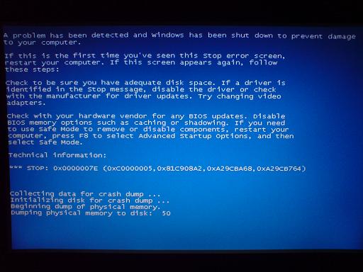

hallo hab ein problem mit meinem pc er war vor etwa 2 monaten in der werkstatt da mein mainboard kaputt war hab ein neues bekommen seit dem hat er irgendwie öfters crash dummys ob wohl alles neu gemacht worden ist windows und so. was kann ich da machen oder den fehler raus bekommen was das sein kann ??und laut pc ist die grafikkarte auf dem neusten stand

Gibt es denn BlueScreens oder wird einfach nur der Monitor schwarz und der Rechner fährt runter/geht aus?

hallo also er wird blau dann zeigt er irgendwas an fehler 20 mal nullen geht dann aus hab jetzt mal ne neue grafikkarte bestellt weiss echt nicht mehr weiter bilder hänge ich an das eine foto das bin nicht ich aber der fehler ist der gleiche

Schreib mal den genauen STOP-Code auf, dann kann man den Fehler auch eingrenzen.
ist der code auf dem ersten bild hab ja foto gemacht und hoch geladen

7E könnte durchaus ein Treiberproblem sein. Du solltest wirklich, wie Quxx vorschlägt, alle Treiber aktualisieren (bzw. es machen lassen wenn du das selbst nicht schaffen solltest).

so hab jetzt mal nach gekuckt und hab heraus gefunden was es ist welche datei es ist kann aber nix damit angfangen datei ist dxgmms1.sys
